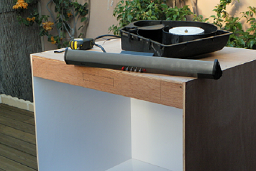

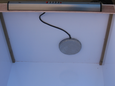

El otro día a mi vecino y a mí se nos ocurrió hacernos una cámara de lacado aprovechando que teníamos por ahí un viejo extractor de humos y algo de chapa marina, así que nos pusimos manos a la obra.
Evidentemente existen muchas maneras de hacer una cámara utilizando diversos materiales ( plástico, cartón, madera ,DM, pladur, policarbonato etc…)
Nosotros os proponemos la nuestra que aunque no sea la mejor sí es una opción sencilla y económica.
Materiales : Chapa Marina de 10 mm, ( 24 € con los cortes)
Silicona caliente ( 1,00 € en los chinos)
Trozo de tubo PVC 17mm ( 7,00 € )
Extractor de cocina ( Regalado ) Con mandos en el frontal
• Se pueden instalar solo 1 ó 2 ventiladores que harían la misma función.
Tornillos ( 3,50 €)
Listones de madera 2 x 2 ( por ahí tirados )
Laminas de vinilo blanco ( Tenia sobrantes de otro trabajo )
• Se puede pintar de blanco en lugar de forrar
Con el vinilo
2 bisagras ( 3 €) para la puerta
Plástico trasparente (2 €) para la puerta
Un fuorescente (10 €)

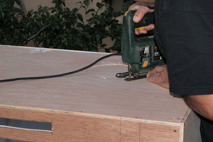

Herramientas : Taladro, destornillador, sierra de calar
Pistola de silicona caliente
Y taco de lija .
Medidas : 120 x 80 x 60 cm (Las que cada uno estime adecuadas)
Las dimensiones del cajón me han parecido las mínimas necesarias para poder lacar cuerpos o brazos de guitarra o bajo ó incluso una guitarra completa.
Procedimiento :
Cogemos los laterales de 120 x 60 y aplicamos el vinilo en la cara interior, despegando el papel que trae y sacando las burbujas de aire ayudándonos de una espátula de plástico. Hacemos lo mismo con todas las piezas que van a conformar el cajón.
He escogido el vinilo, una porque lo tenía disposición y otra porque es más fácil de limpiar y resiste bien la laca.

Entiendo por tanto que el extractor se encarga de sacar la pintura pulverizada en suspension evitando que se adiera a lo que se está lacando para que no quede la superficie granulada habeis tenido una gran idea animo con el proyecto
mohicano62
por el 12/02/2011
Aún no esta acabada del todo,en el estante central llevará base giratoria para poder girar el objeto que estemos lacando.Tambien podremos suspenderlo de una percha sí no interesa.El entante central no es fijo, se puede quitar.
La ventaja de esta pequeña camara es que es portatil, se puede trasladar sin problema ya que no pesa demasiado. Ahora estamos trabajando en la puerta frontal, Hemos pensado hacerla en plastico ligero adherido a un marco un par de bisagras y listo. Algo simple. Tambien llevará unos enganches en la parte trasera similares a los que se utilizan en los el muebles de cocina para suspenderla de la pared a una altura que nos resulte comodo trabajar. Iremos poniendo algunas fotos más.
