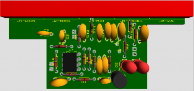

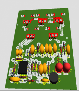

Hola, que tal... anduve pensando en hacerme este proyecto desde hace algún tiempo... y pues ya estoy libre y tengo un poco de dinero así que pensaba que quizás podría hacermelo... pero a mi manera. Esto es el adelanto: creo que si lo termino valdría la pena abrirle su propio hilo. El circuito es del mismo esquemático y casi en el mismo orden los componentes, pero lo pongo a doble capa y los potenciometros van sobre la tarjeta para que así la tarjeta no esté flotando dentro de la caja.
espero les guste:

tiene buena pinta, estaremos al tanto de tus progresos, saludos maquina ;) siendo un profesional como eres en la electronica ya imgino que va a ser una pasada.

Gracias pero no es para tanto, pero si pensaba dejarlo como de fábrica... XD pues a ver como sale. Aunque soy malo para el aerógrafo así que creo que tomaré el truco del papel adhesivo impreso que usaron para este hilo.

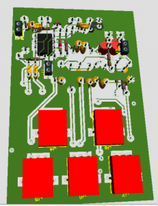

:( iba a encargar componentes de fuera para pedir mil cosas que aquí no venden pero tengo problemas con mi tarjeta del banco... ahora parece que tendré que encargar la caja de aluminio y el 3pdt a una tienda en línea de México pero me saldrá el doble... y no tienen potenciómetros tipo A. Alguien sabe si el resultado varía mucho? es más difícil con los tipo B sacar la ecualización? Ya tengo un nuevo diseño de la placa para poner potenciometros de 17mm:
