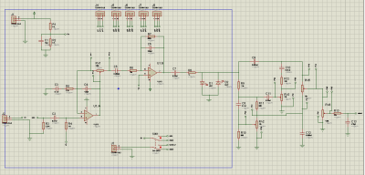

Gracias por la respuesta, olvidé darle seguir al hilo y no me llegó la notificación. Hoy por la mañana recordé que comenté en él y lo estaba buscando pero andaba fallando el buscador (no se porque escribía tonepad o guv'nor no producía resultados pero si repetía mis búsquedas anteriores me arrojaba artículos en lugar de todos los hilos). En fin, creo que voy a aprovechar y traer switches y otras cosas para el DIY en una semanas. A ver si hago este circuito. Estaba pensando poner el mismo diagrama pero con el JRC4558 y quizás un switch para cambiar los leds rojos a diodos de alta velocidad. Aún estoy por probar esas cosas. Solo dejaré una foto del adelanto de hoy. Aun no tengo los potes que le voy a poner y la cajita de aluminio, así que no he generado las medidas y lo demás para la placa.
