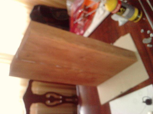

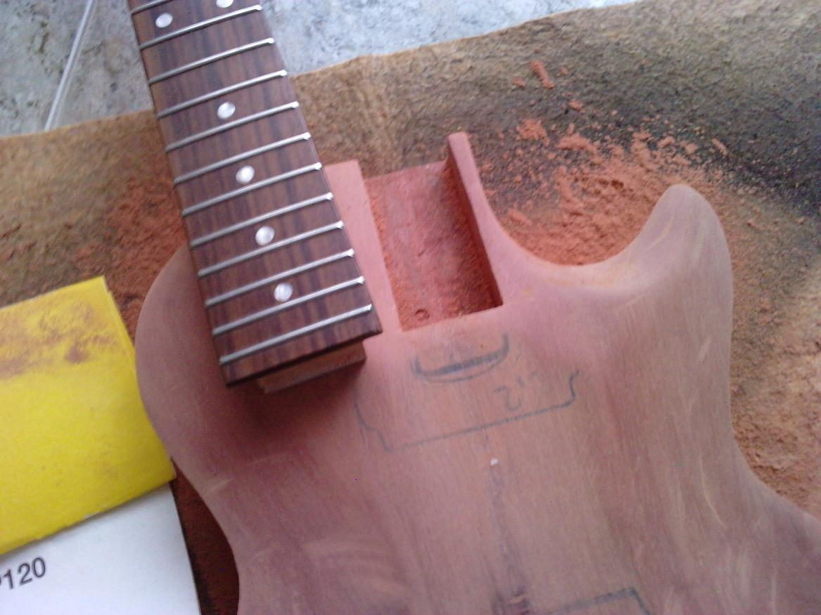

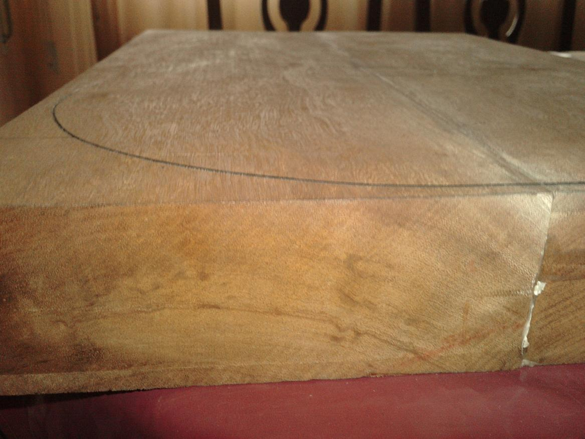

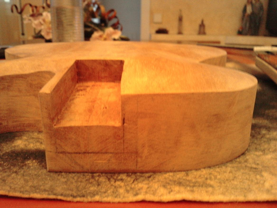

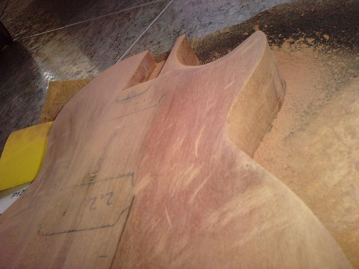

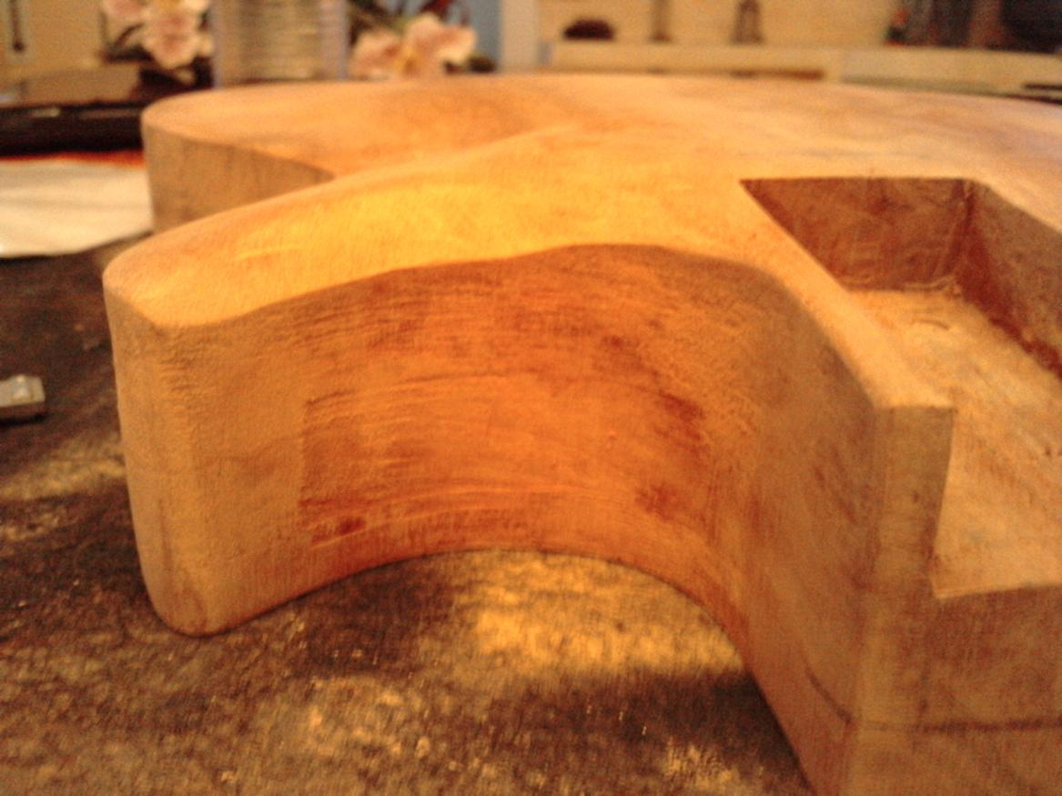

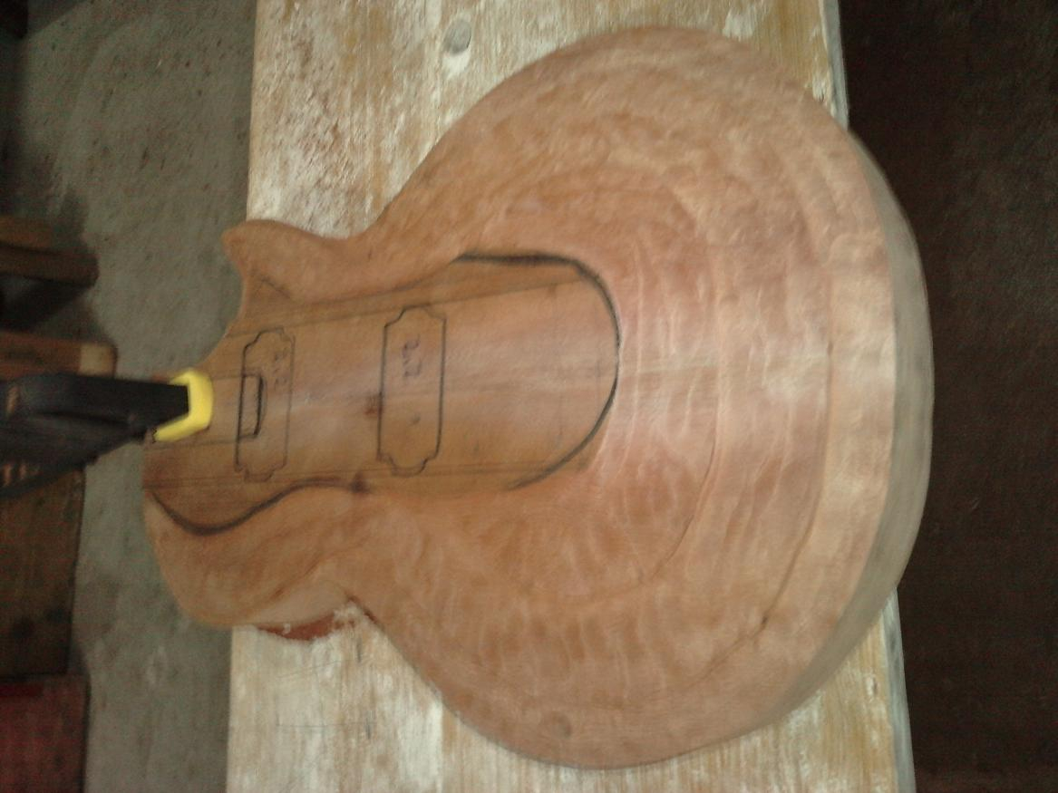

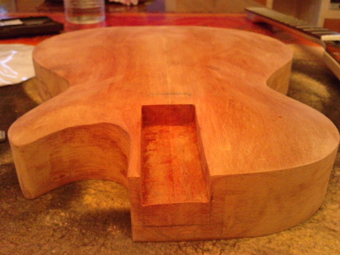

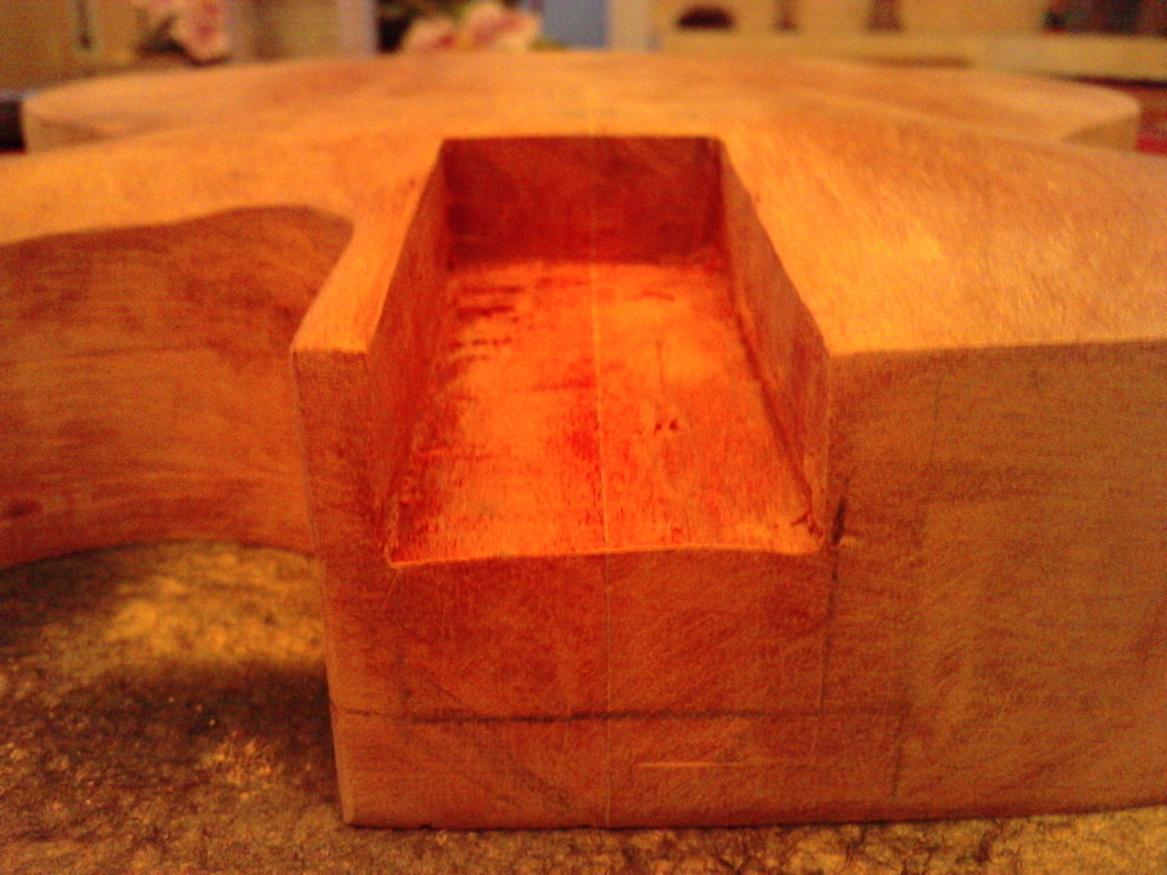

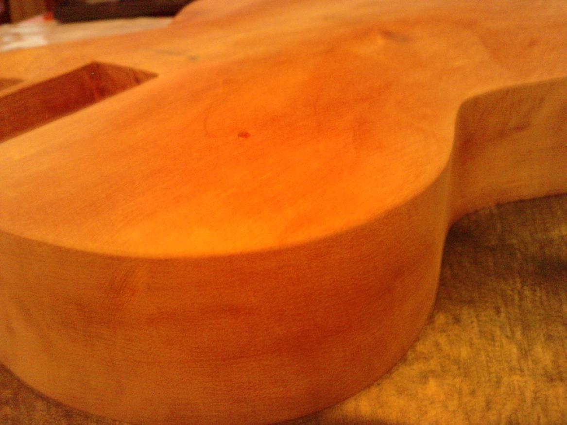

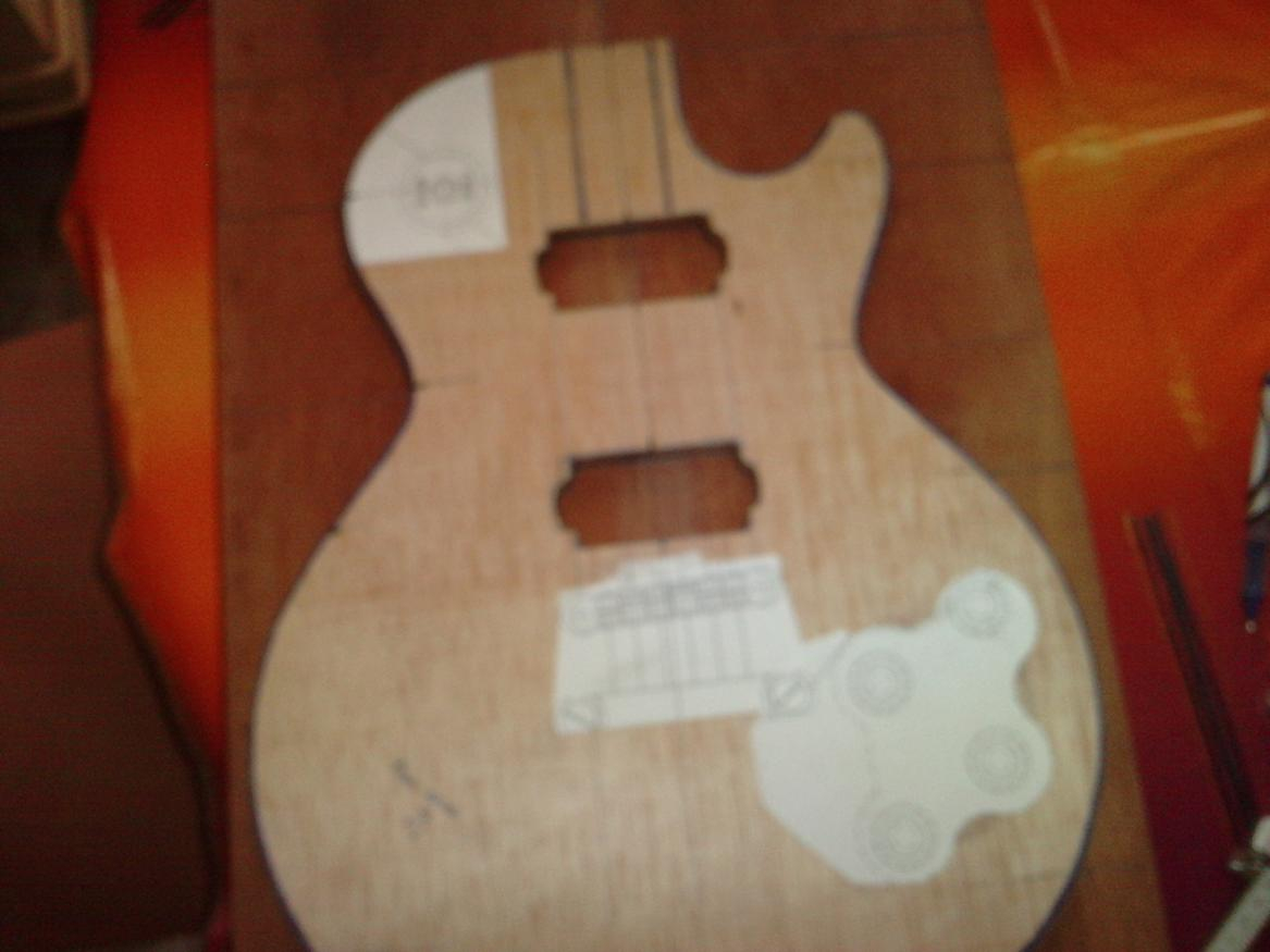

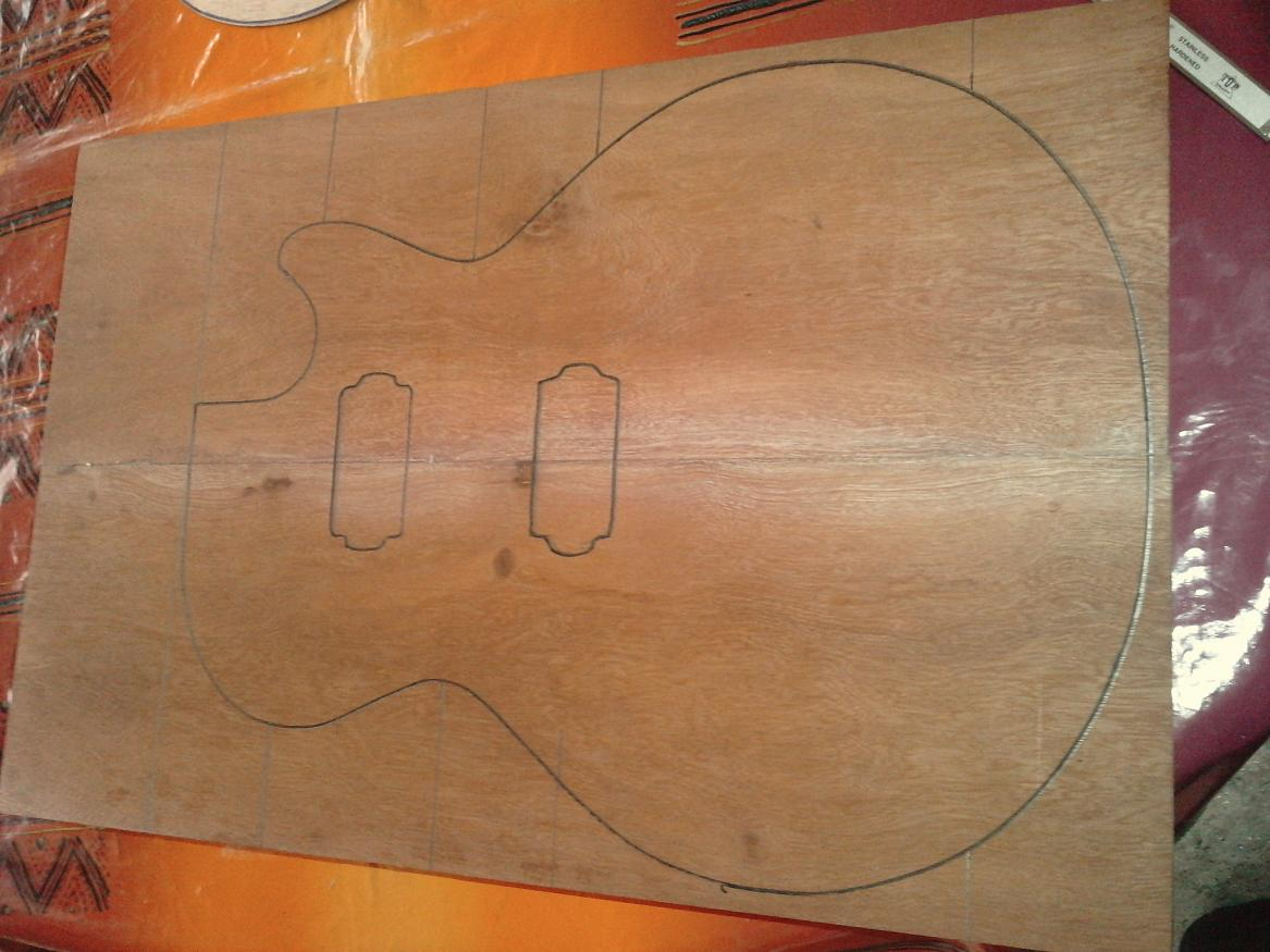

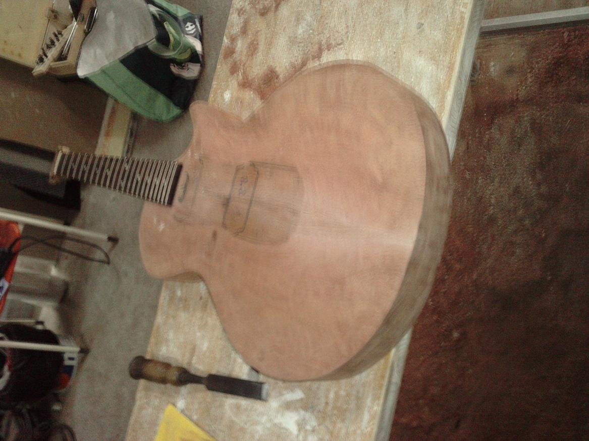

bueno amigos foreros,despues de haber creado una guitarra tipo eclipse (solo cuerpo)me decidi a hacer algo mas ,construirme una tipo les paul pero sin tapa(mismas medidas),pero viendo que tengo un mastil que esta medio decente,he querido intentar acoplarlo al cuerpo rebajando el mastil hasta el termino del diapason,la construccion la estoy haciendo en casa de un compañero de fatigas(tendo)que tiene todo tipo de herramientas,aunque solo hemos necesitado una fresadora,una amoladora(disco lija) un taladro,varios formones y lijas,lo tipico de un carpintero,sargentos etc....el plano es de una les paul del 59,y el mastil que tengo es identico al plano,asi que esta vez no construire el mastil,decir que llevo no mas de una semana entre planos y recortes hasta el dia de hoy que le di un toque de lija al cuerpo,asi pues no me enrollo mas y os dejo las imagenes,espero os guste.:)222114bc4e95c5027c.jpg222114bc4e9c7af894.jpg222114bc4ea05da066.jpg222114bc4ec5c4aaf2.jpg222114bc4ec798f230.jpg222114bc4ec86979b8.jpg222114bc4ec9715cbf.jpg222114bc4eca7db1bb.jpg222114bc4ecb1ef7bf.jpg222114bc4ecbddb696.jpg222114bc4ecca85e6b.jpg222114bc4ecd7b27d2.jpg222114bc4ed3aefc61.jpg222114bc4ed47b629a.jpg222114bc4ed51b4efd.jpg222114bc4ed5ac4dec.jpg222114bc4ed65112fe.jpg222114bc4ed6fb4b29.jpg222114bc4edfb5d433.jpg222114bc4ee0923435.jpg222114bc4ee131004d.jpg222114bc4ee1f25c84.jpg222114bc4ee2a1fad2.jpg222114bc4ee345d790.jpg222114bc4ee3c56ca9.jpg
quiero destacar que sobretodo a los que quereis hacer un proyecto de construccion debereis usar lijas y lijadoras pero esas producen polvo y la cancharana crea un polvo que parece pimenton(de las comidas)asi que usar mascarilla(para fresar tambien y gafas)yo estas ultimas no use y me picaban los ojos mucho,asi que tomaroslo en serio aunque solo lijeis,pues es muy toxico para los pulmones,mañana mas......

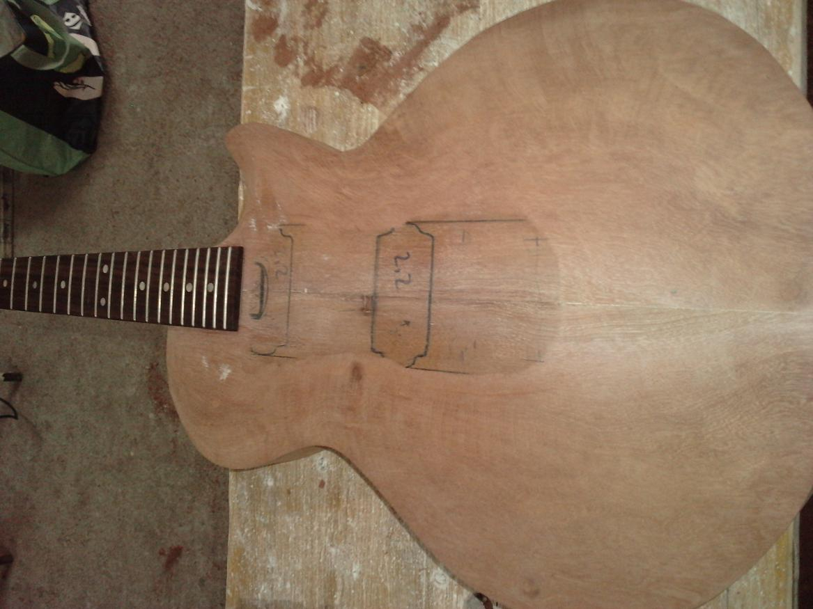

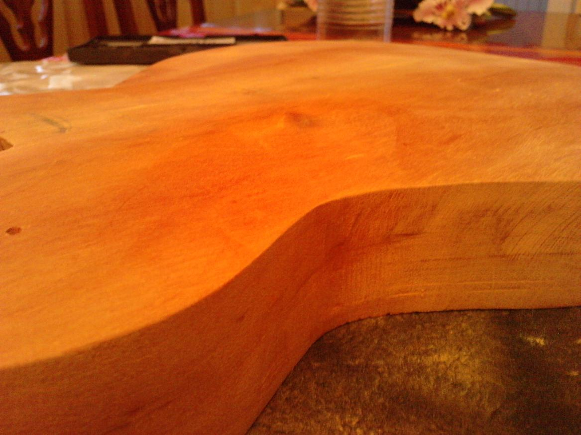

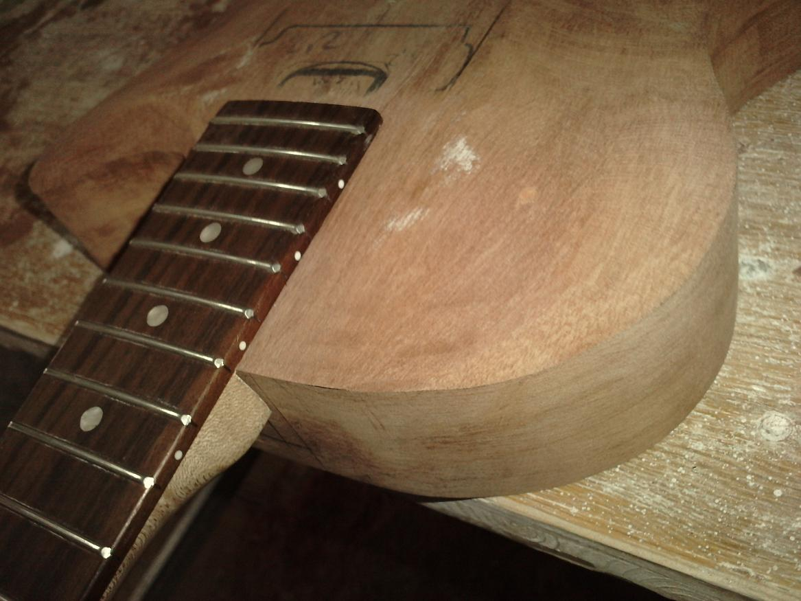

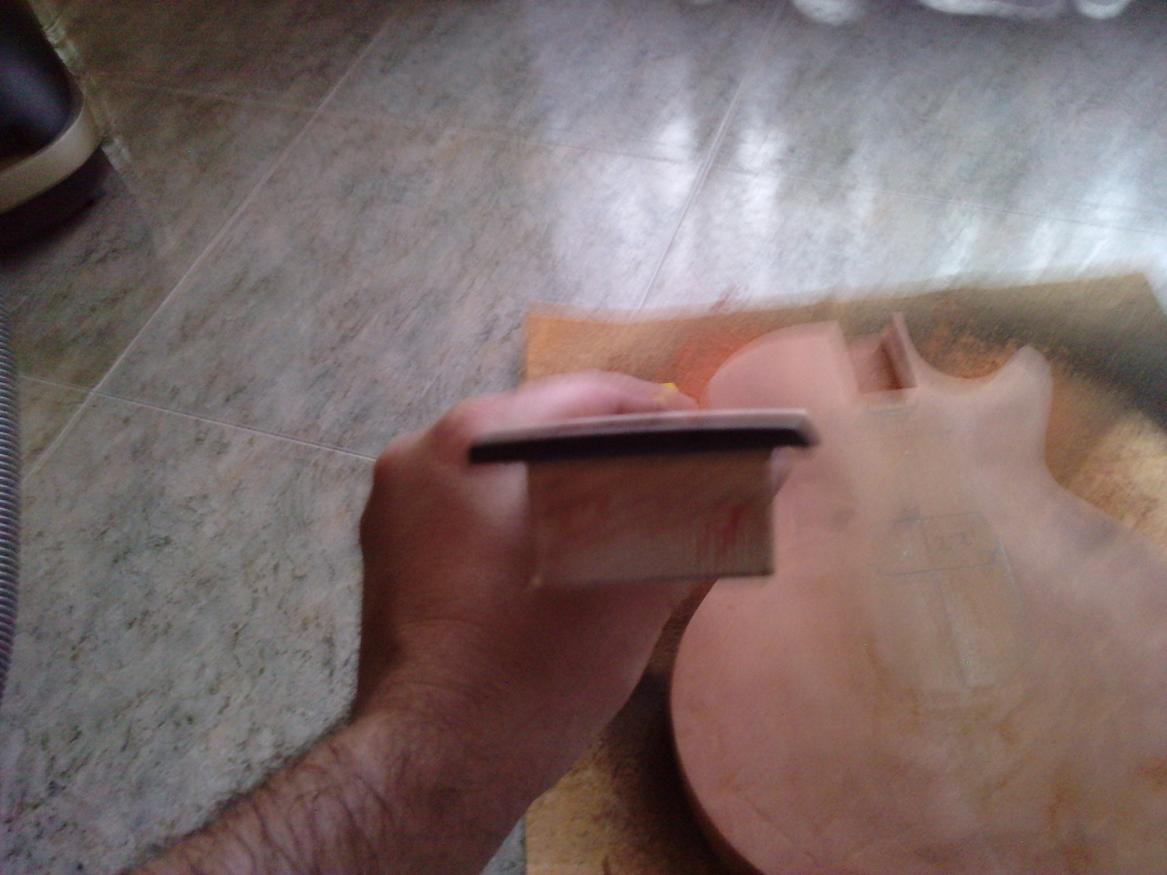

gracias stak & turboloco por seguir el post,bueno hoy le pegue varias lijadas y fresadas,y retocamos el mastil(pala)para que parezca la les paul,aunque no pondra gibson en el logo,le hare alguna parida de las mias,bueno ahi van las imagenes.222114bc6484246f1a.jpg222114bc6484c2156c.jpg222114bc648563cfc4.jpg222114bc6485fc6826.jpg222114bc6486d35353.jpg222114bc648762fccf.jpg222114bc648811df57.jpg
mañana seguire con el fresado en el cuerpo,saludos:saludo:

asi es la tapa del mastilo que le iziste eso no lo distyingo :S

stak_a.......la tapa no es asi ,o no quedara asi,era negra y la estoy lijando y tenia un embleba de su marca real y lo estoy borrando,por eso no lo distingues

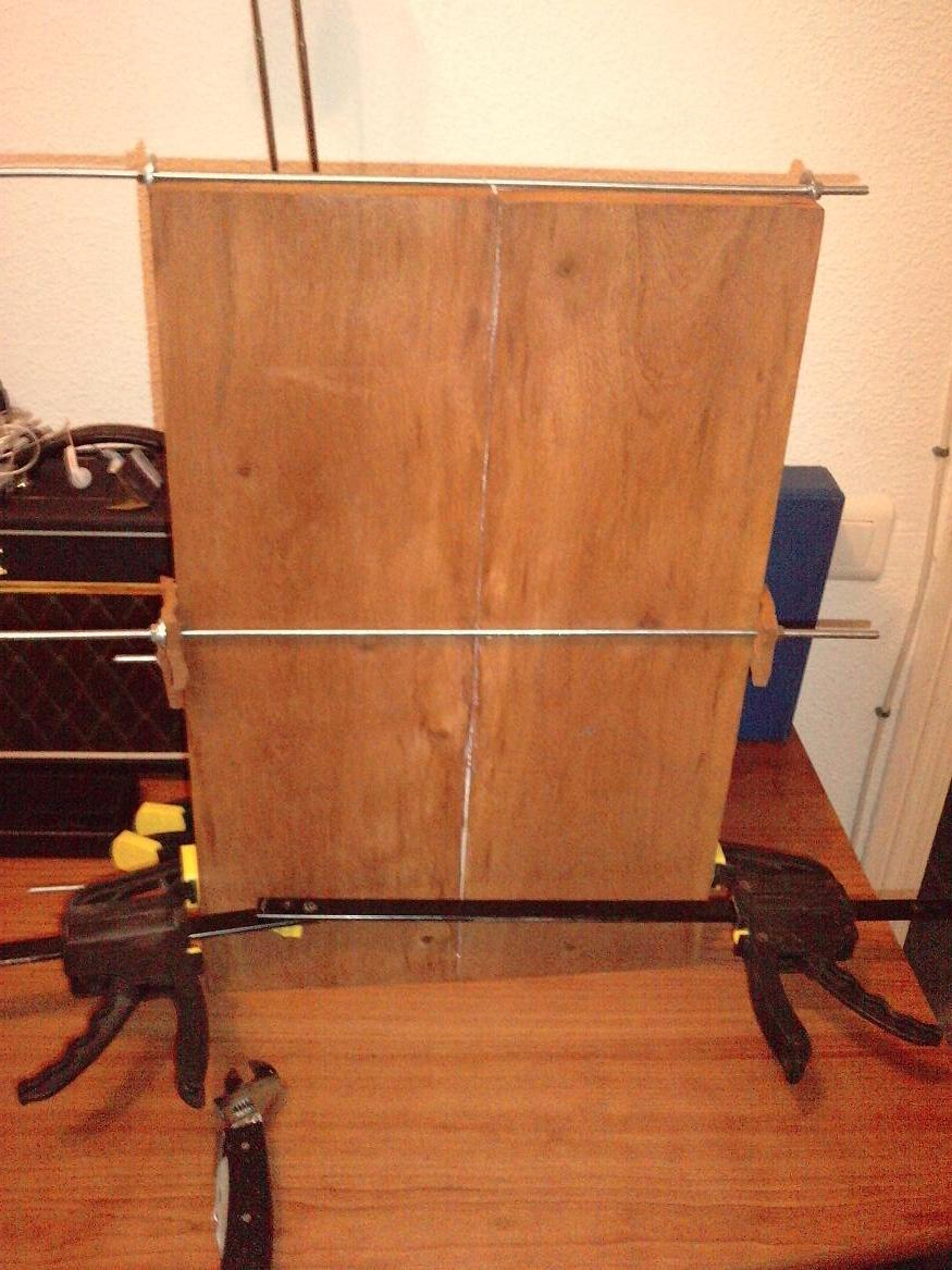

ayer dije que hoy le acabaria el cuerpo(fresado)pero no fui a casa de mi amigo y me lie con el mastil,222114bc7912ab5cbd.jpg222114bc7914201d53.jpg
aqui os dejo un pequeño video de como use la mini fresadora(con mini fresa y broca del 2 milimetros)para hacerle el logo a la tapa,por detras (fotos de arriba)puse el nick de mi amigo y mis iniciales,y 59 por tributo a la les paul del 59,la cancharana es como el cedro,y cuando le cortas con el formon se pone rojiza y brillante,pero cuando la lijas se queda superfina,es una buena madera para moldear,y creerme tiene mucho sustain(mi otra guitarra que hice)

papasmamas,saludos otra vez por aki gracias por seguir mi post,pues si ya comence la segunda guitarra jeje,el acabado sera color natural esta no se merece que la pinte,pues la cancharana no tiene defectos y se merece ese toque,no se si le dare a goma laca incoloro o unas manos de tapaporos de laca,que tambien quedaria bien y mas suave aun,estoy pensando en tintar de rojizo el mastil para que haga juego con el cuerpo,en fin aun queda un largo camino jejeje,hasta el lunes no le doy caña al cuerpo,asi que trabajare el hueso en el mastil,esta noche pondre mas imagenes saludos a todos,si teneis ideas aportarlas,tb necesito todo el hardware y cables etc de la guitarra,y quiero ponerle unas gibson de pastillas,por eso este proyecto sera largo,si sabeis sitios donde comprar todo por paypal os agradecere mucho que me ayudarais,hasta luego.

bueno hoy acabe el hueso de la tapa y las letras de detras,las letras estan hechas con un soldardor quemando la madera y luego una capa de masilla de roble como relleno,y la tapita de el alma es de un trozo de bambu de mi tapa del cuerpo de guitarra de mi primer proyectohttps://www.guitarristas.info/foros/cancharana-para-cuerpo/85596hoy no realice ningun video,pues faena tuve un rato,aqui las imagenes.222114bc8ba51838e2.jpg222114bc8ba5d12fc5.jpg222114bc8ba69025a3.jpg222114bc8ba7653234.jpg222114bc8ba7f849d8.jpg222114bc8ba8b32c59.jpg222114bc8ba943c618.jpg222114bc8ba9d6d37b.jpg222114bc8baa701075.jpg
