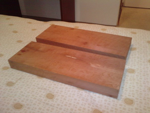

tengo una pregunta para entendidos.me voy a crear un cuerpo de guitarra electrica de cancharana(argentina)medidas:50*36*47 aproximadamente.
me queria hacer una tipo les paul,pero el plano son en total de grosor 61mm ,le tendria que aplicar maple de 16mm(45mm-cancharana y maple 16mm),y lo hare con otra proxima cancharana que pedire de 61mm de grosor,(quiero hacerla de una sola pieza,2 mitades.entonces decidi hacer un cuerpo tipo ibanez,pero no quiero puente floid,quiero un tune o matic que tengo con 2 humbuckers y el mastil es tipo ibanez(la forma)mi pregunta es si puedo poner el tune o matic???.y si el mastil atornillado le tengo que hacer como la les paul la inclinacion???gracias.:brindis:222114b81bc21ab658.jpg

tienes que hacer la inclinación, o en su defecto, embutir el puente en el cuerpo.
Es porque el puente es alto, si no das la inclinacion al mastil, las cuerdas quedan demasiado despegadas incluso si bajas el puente al máximo.

ok,frasco pero le puedo poner al cuerpo de les paul el mastil tipo ibanez????aun dandole la inclinacion.y hacer el cuerpo de 47 en vez de 61mm?:brindis:

No debe haber ningún problema en eso, siempre y cuando le des la inclinación para el puente. Ahora lo que no dejaste en claro si lo ibas a encolar el mastil... ahi la cosa cambiaria...

lo voy a atornillar.creo que me hare una tipo les paul sin tapa(47mm) con puente flotante y mastil tipo ibanez.con 2 tonos 2 volumen,una emg,2 singleoils.:D
o a lo mejor le pongo el puente tune no se.es que el puente que tengo no es licencia floid pero es KDM.creo que tambien es bueno.:)

El único problema es que el tune-o-matic trae su radio y si le pones un mastil con un diapasón de radio muy alto, ese radio "chocará" con el del puente... no casarán bien y tendrás las cuerdas centrales muy separadas y los extremos muy bajos (salvo que retoques las selletas con lima para ajustar el radio al del diapasón)
Si cambias las medidas del grosor del cuerpo de la les paul, tendrás que volver a calcular la inclinación del mastil, pues ya no serán los hipotéticos 3º que traen las gibson.
