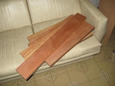

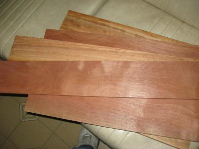

Hola a todos, hoy es el primer dia de mi proyecto, recien vengo de la maderera y compre toda la madera que crei necesaria. La idea es fabricarme una guitarra parecida a la Gibson SG y no gastar mucha plata.
Ya que en mi zona no consigo CAOBA ni ALAMO, ni ARCE, o son muy dificiles de conseguir, o muy caras, decidi comprar Cancharana, dicen que es muy parecida a la CAOBA.
Compre:
1 tabla de 3,5 cm de alto x 35 cm de ancho x 45 cm de largo (que sería el cuerpo)
1 tabla de 2 cm de alto x 35 cm de ancho x 45 cm de largo (que sería la tapa del cuerpo)
1 tabla de 3 cm de alto x 12 cm de ancho x 75 cm de largo (que seria el mastil y la pala)
1 tabla de 1 cm de alto x 12 cm de ancho x 75 cm de largo (que seria el diapasón) (creo que me excedi un poco en el tamaño)
Todo esto me costo 72$

las medidas parecen suficientes, quiza el diapason lo tengas que rebajar , pero vamos... bien.

Ok, echale ganas, en la madera del diapasón te exediste un poco pero no pasa nada, hasta puede ser mejor por que más vale que sobre, por que si falta esta dificil, por aqui en el foro estan los planos de la SG en autocad, seria bueno que los imprimas con algun ploter en escla 1:1 o sea real, y consultes algun carpintero para que te ayuda a trabajar con la madera en caso de no tener experiencia, sin más un saludo y espero haber sido de ayuda :saludo:

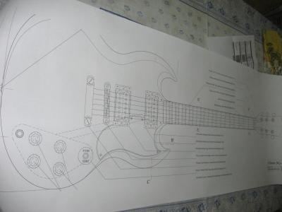

Tengo los planos de autocad de esta guitarra y de muchas otras tambien. En la oficina, mi viejo tiene una impresora carro ancho de 35cm, entraria justo la impresion de la guitarra... la cuestión es que en los planos de autocad aparece no solo la vista de arriba de la guitarra sino tambien una vista frontal, y datos aparte, que solo hacen mas ancha la impresion... y no entra en esa impresora...

Edit 2: Ya tengo los planos, los imprimi en la oficina de mi viejo que tiene una impresora carro ancho y entraron de casualidad...

Le saque fotos a las maderas y al plano, aca estan :D

Plano se llama... jajaja, nose, mi viejo es arquitecto y tiene rollos de papel de 42 cm de ancho por "x" metros de largo, ya que es larguisimo... Tendra unos 20 metros... yo corte 1,10 mts para imprimir el plano... :brindis:

Me acabo de dar cuenta que la gibson SG, no tiene el cuerpo dividido en Tapa y cuerpo... Solamente tiene una sola madera para el cuerpo que tiene un espesor de 3.5 cm... y la madera que compre yo, el cuerpo mide 3 cm y la tapa 2 cm, lo que significa que voy a tener que pegar ambas maderas y rebajarle 1,5 cm de altura :S un garron!!! Mañana voy a cortar ambas maderas y subo fotos..

En cuanto a tu tema, deberias dejar un poco mas de grosor, algunos milimetros, porque la lija reduce.
