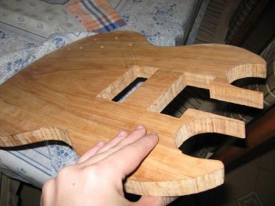

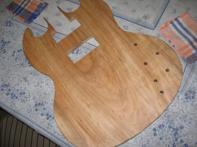

como prometi, fotos de la tapa del cuerpo... para el domingo voy a tener listo el cuerpo entero ya pegado.... y el diapason y el mastil cortados

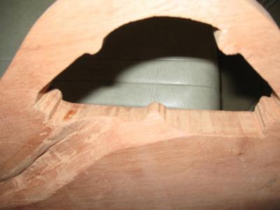

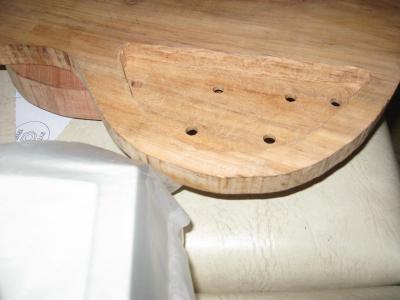

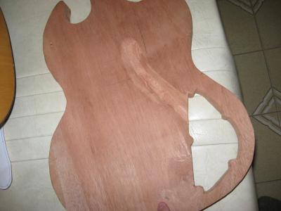

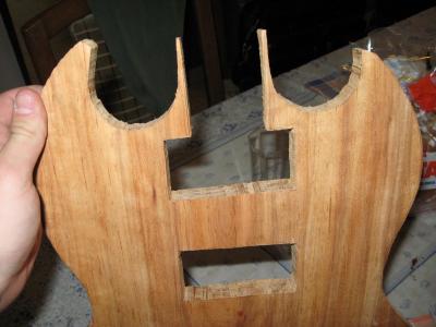

Buenaaas, sigo avanzando, hoy calé a mano con la escofina y el martillo el conducto por donde van a pasar los cables desde las pastillas a los potenciometros, jack y selector... me falta calar un pedacito de la tapa, donde va toda la instalacion electrica y empezar a lijar, pegar y toda la bola...

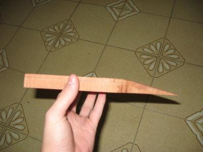

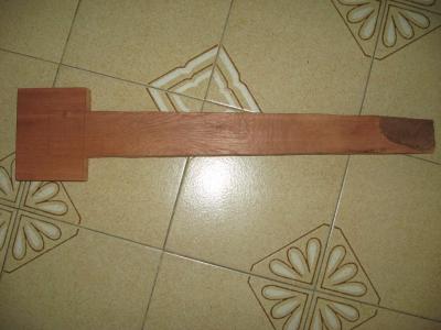

Una pregunta: ya empezaste cno el mastil?? Yo vi unos planos de SG (nose si estaran bien, capaz hay otros) en los q el mastil va en angulo con el cuerpo, y la pala con el mastil tambien... Vos los vas a hacer asi?? A mi me limo un poco... Lo veo como una complicacion extra... Capaz tendriamos q haber optado x un modelo mas facilongo de viola...

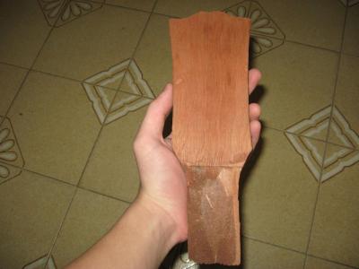

muchas gracias a todos los entran a mirar y/o comentar... al que pregunto lo de los angulos, si, el mastil tiene 1,5 grados con respecto al cuerpo, qe voy a obviar ese angulo x miedo de que me salga mal y termine cagando todo jaja, ya que no tengo todas las herramientas y me la rebusco como puedo lo voy a dejar recto digamos.. Y si, la pala con respecto al mastil tiene 13 grados de inclinacion... En un ratito subo fotossss
alitas93
por el 18/10/2009
aca las fotossss
