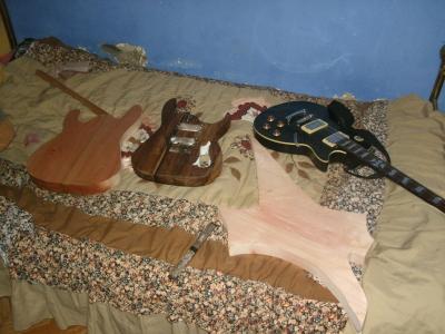

Holaaa a todos, pues como veran, soy como cada uno de ustedes, pues anciosos por cada nuevo post que suceda en guitarristas, y pues en este caso logre unificar el cuerpo de una jackson kelly con randy rhoads, inclusive un pico de bc rich, no se como les guste asi va a ser la guitarra

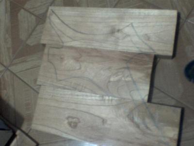

muchos me diran, o me pondran pelotas por el corte que voy a realizar, pero tengo entendido que el tipo de emsamble no tiene nd que ver, eso es todo por hoy, mañana cortare el cuerpo haber que tal
yeison_daniel_pineda
por el 09/06/2012
y de antemano agradecer a zamarripa por sus planos que nos han servido de mucha utilidad

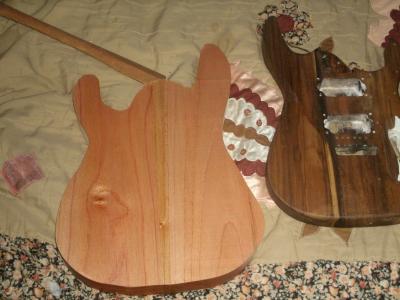

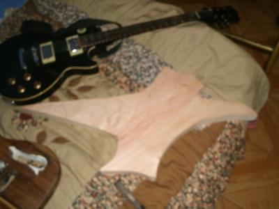

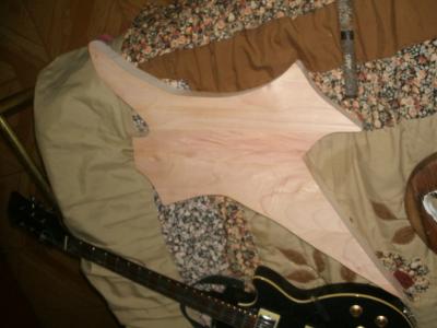

YA CORTE EL CUERPO Y PYUES AÑADIRE OTRO, UNO DE UNA RG, ESPERO LES GUSTE
xabdeth
por el 12/06/2012
Se ve muy bien, vamos, seguro queda brutal :ok:

Mucha madera= mucha resonancia, muy bueno. Que tipo de madera es?

El tono depende del tipo de madera pero todo ese monton de madera, independiente del tono, tiene que dar tremendo sustain. Con tanta lo mas probable es que nunca se calle la guitarra esa.

Amigo otoledo, espero no te cabrees si te contradigo, pero ya se ha hablado demasiado sobre la influencia de la madera en el tono de la guitarra...en la electrica, es algo nulo. Un cuerpo con mucha masa, ayuda en el "punch" o el sonido gordo...con cuerpo, con rudeza. Y el sustain, no sera diferente a cualquier otra guitarra bolt-on...el hecho de tener mucha masa, no pega nada al sustain, si fuese set-neck, o mas aun neck-thru...ahi si influye!!!
