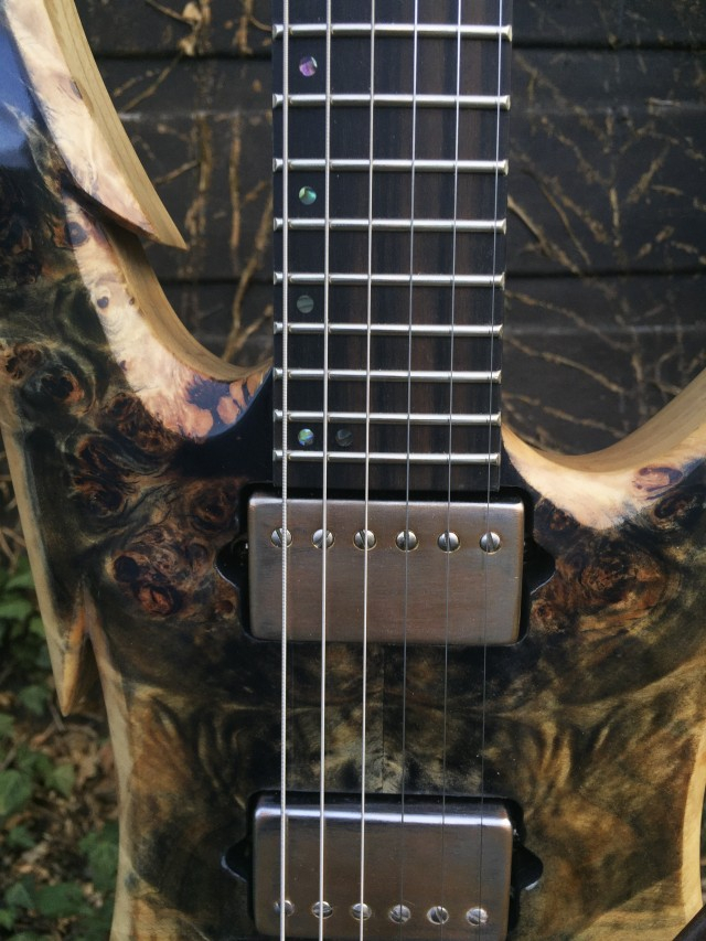

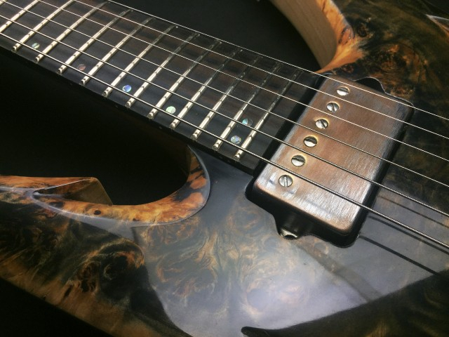

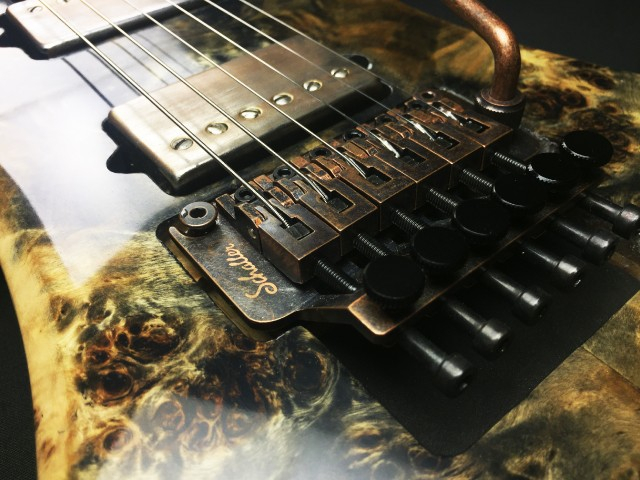

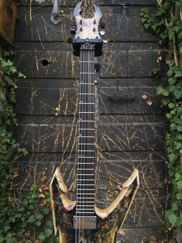

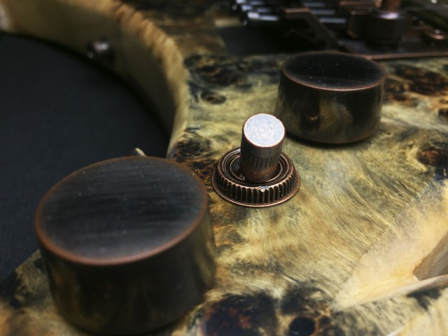

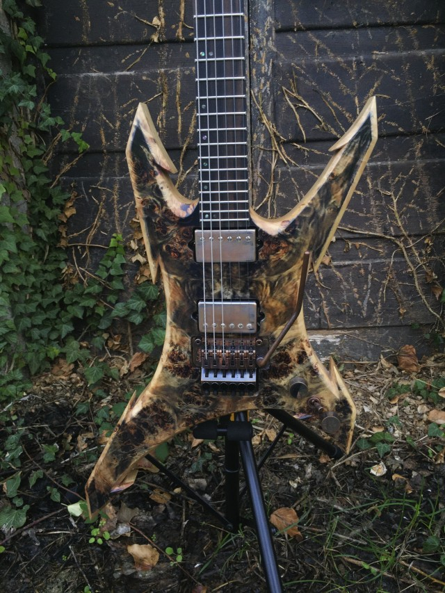

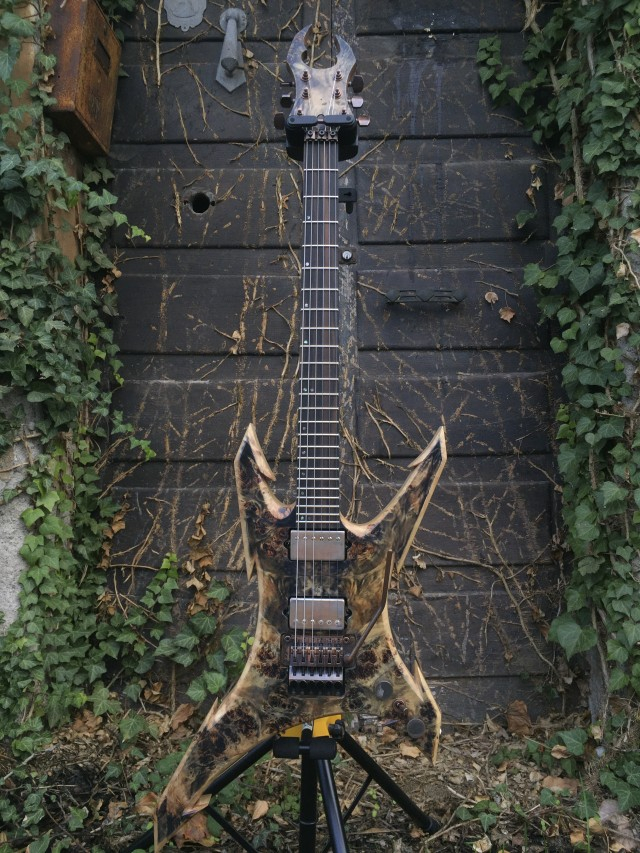

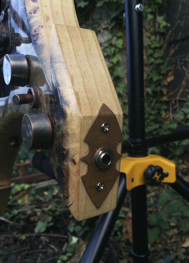

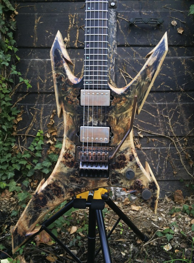

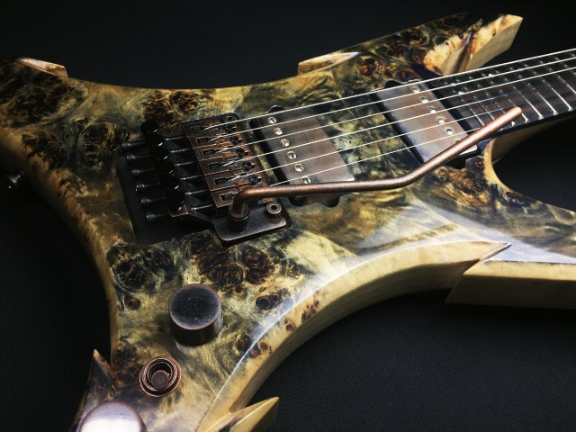

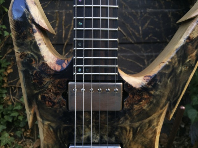

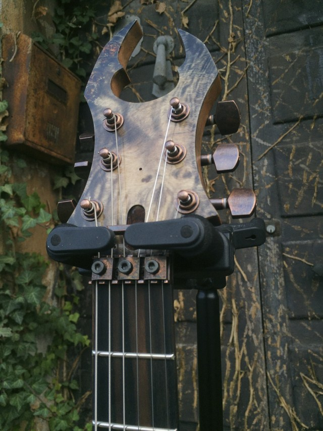

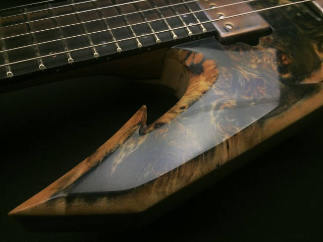

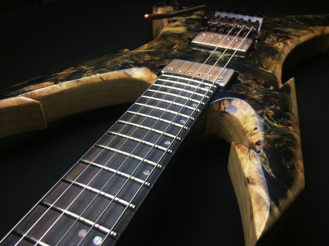

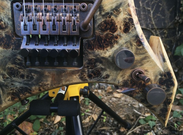

Bueno, pues poco a poco vamos avanzando y tenemos la guitarra casi lista a expensas de grabar el logo con fresa en el cubrealmas. Os dejo unas fotillas de cómo va quedando ya con el hardware montado y cuando esté totalmente lista le prepararemos un reportaje como se merece.

Brutal. Que preciosidad de acabado.

Simplemente expectacular.
¿Que tipo de barniz has aplicado para el acabado final?
Un saludo!

por el 16/10/2019
Un saludo!
Poliuretano satinado he usado, he conseguido el satinado mezclando mate y brillo. Le he dado sobre un 10% más de brillo a la tapa para resaltar el dibujo.
