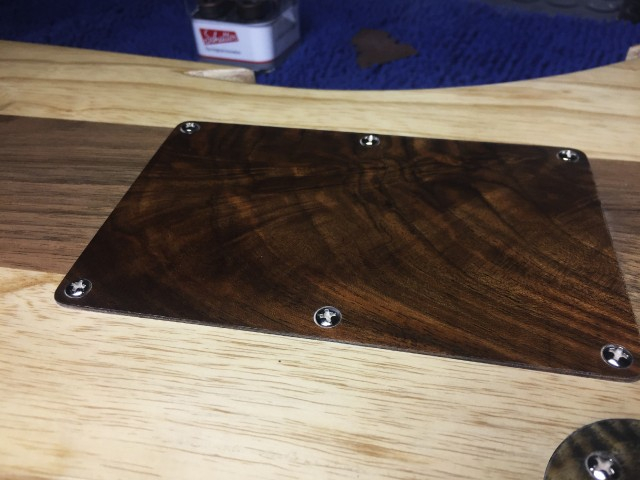

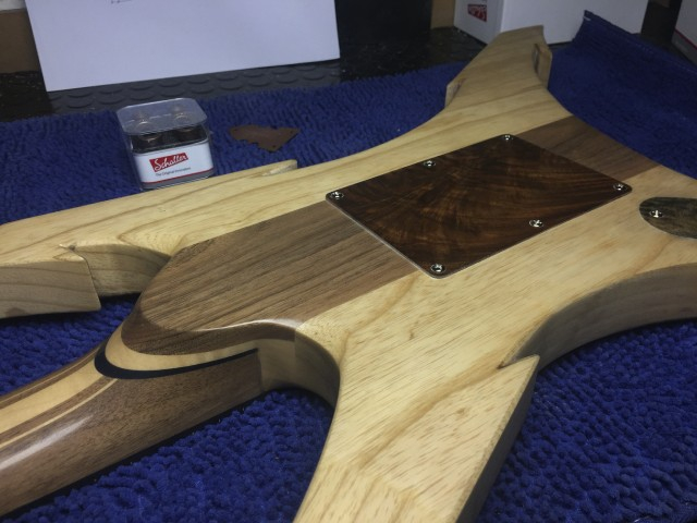

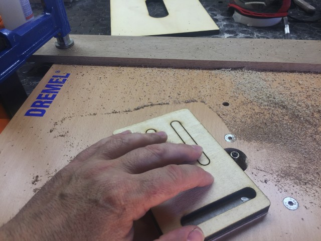

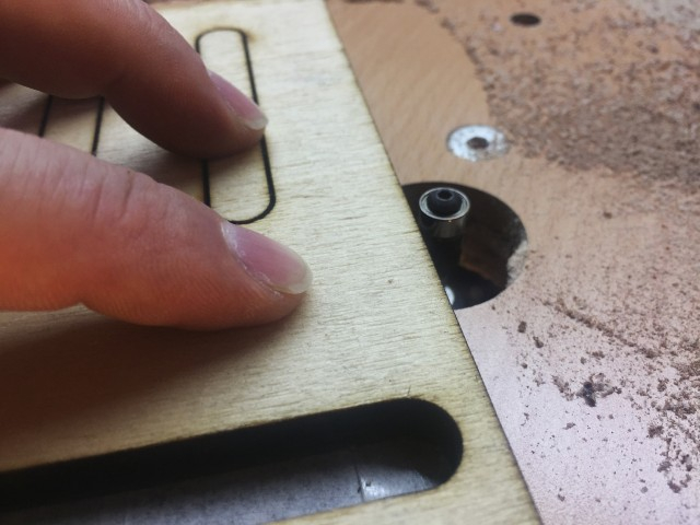

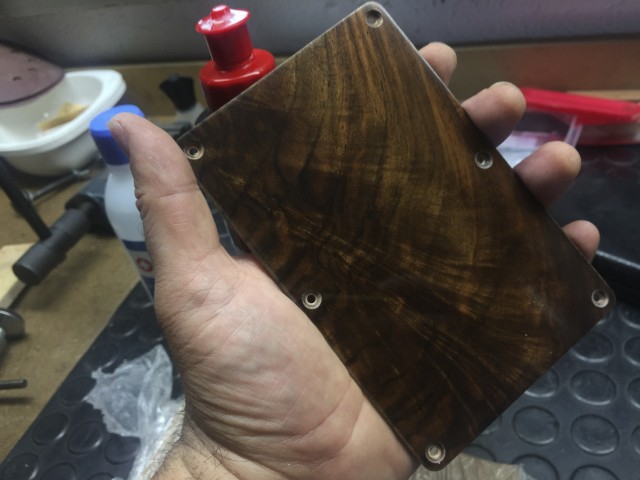

Hoy he estado realizando las tapas de la electrónica. Habitualmente las hago marcando la silueta con una plantilla sobre la madera y luego corto con la sierra de banda y luego con la lijadora las llevo a su forma definitiva hasta la marca del lápiz. En este caso quiero que queden perfectamente ajustadas y me he decantado por hacerlas con la fresadora y una plantilla. Como son piezas relativamente pequeñas, me da miedo y no considero seguro hacerlas con la fresadora grande, y para ello me he construido una mesa para la Dremel y lo hago con una fresa copiadora pequeñita pero matona. El resultado ha sido mucho mejor de lo que esperaba. Han quedado perfectas, y sobre todo, peligro cero.

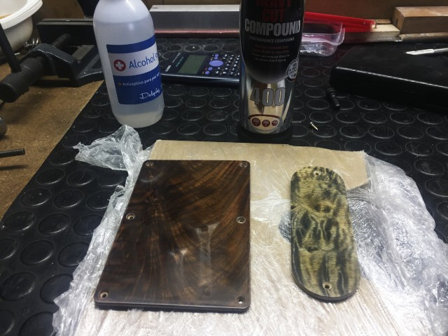

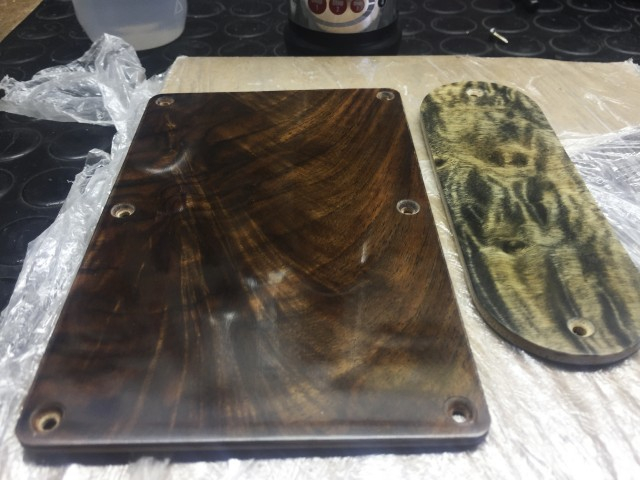

Las tapas de la electrónica suelo laminarlas ya que al ser de poco espesor, en torno a 3.5 mm tienden a torcerse, entonces les meto por un lado la madera vista, en este caso raíz de nogal del Bierzo y poplar, y por la otra cara arce Europeo que es duro como un cuerno. Os dejo unas fotos del proceso.

Tremendas esas tapas compi! ¿Que grosor le has dado a la de la electrónica?
Un saludo!
Un saludo!
Pues les suelo dar sobre 3.5 mm. Prefiero que tiren un poco a más gruesa porque así tiene más consistencia, y como luego a incrustada en su receso, no se ve el grosor. Demasiado finas no me gustan y tienden a torcerse. Un saludo

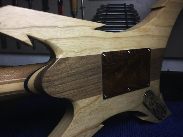

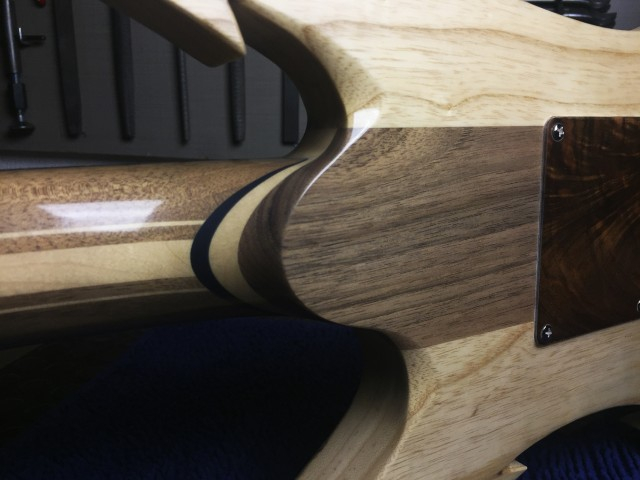

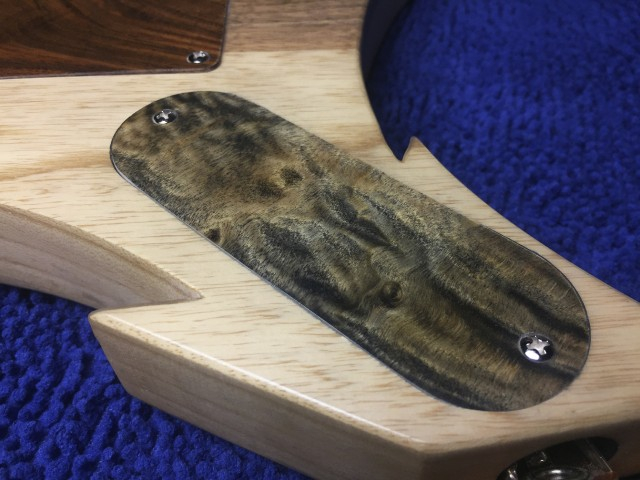

por el 05/09/2019

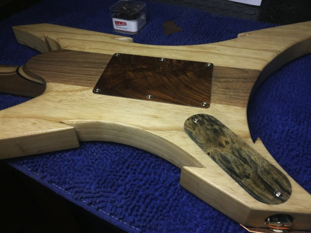

Las tapas instaladas y la guitarra lista a expensas de la electrónica y emsamblaje de componentes. Va faltando menos:

por el 05/09/2019

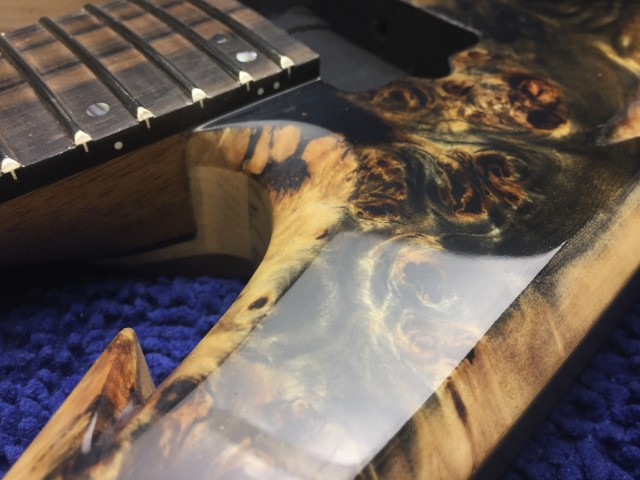

Me flipa la primera foto! Que grosor le diste a la tapa de poplar?
En la que estoy trabajando va a ir con ella, sin tallar (salvo unos biseles), es bastante gorda y pensaba cortarla para sacar dos. Lo único que me da cosa la consistencia del poplar para intentar sacar dos tapas finas.
Scorpionscar
por el 05/09/2019
La tapa tenia unos 10 mm de espesor cuando empecé a trabajarla. Cuenta que haya quedado en unos 8 mm. El poplar es muy blando, vas a tener que estabilizar la tapa con resina. La resina es una aliada para estas cosas ya que le da mucha dureza y penetra por todas partes.
