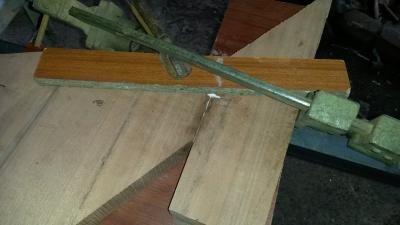

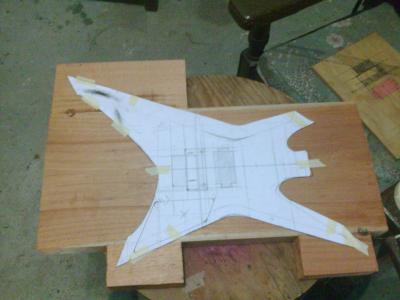

Creo este hilo debido a que decidí comenzar (por fin) con un proyecto algo loco, pero que realmente es fascinante, crear mi propia guitarra electrica.

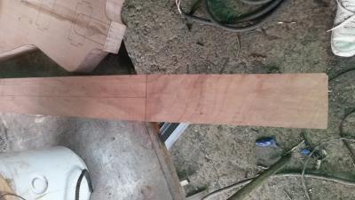

Luego de devorar demasiados hilos de la página, considero que estoy listo para comenzar el proyecto. Para comentarles lo que haré, en principio, escogí una explorer con clavijero ken lawrence, conseguí una madera de abarco de río la cual usaré para hacer el cuerpo y el mástil.

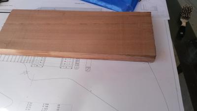

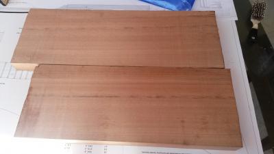

Para el cuerpo compré una tabla de madera de 4 cm de grosor (no conseguí mas grueso)

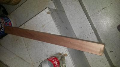

El mástil un tablón de 1 metro de largo masomenos, de ancho 7.5 cm y 6 de grueso

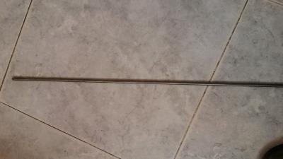

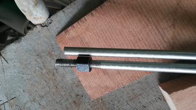

Para el alma, que la haré de doble acción, compré una varilla inoxidable de 80 cm de largo y de 6.37 de grosor, la idea es cortarla en dos, y mandar roscar una de las dos, para que la que se mueve haga la tensión y la otra esté estática.
En esto días iré a hacer el hueco del alma y pegaré las tablas del cuerpo, luego cortaré el mástil para darle la forma correcta y cuando lo tenga listo, compraré la madera para el diapasón.

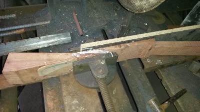

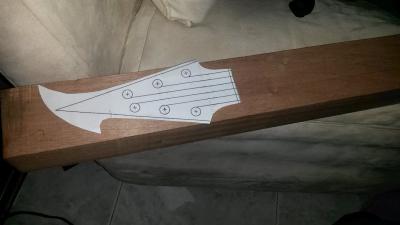

Algo que ocurrió y se puede ver en una de las imágenes, es que el mástil quedó un poco delgado para el clavijero, y lo tendré que adaptar, la única ventaja que noté es que debido al grosor de la tabla, el mástil va a quedar casi completamente de una sola pieza, aunque para el final me toca encolar un pedazo de madera.
Ahora para finalizar la primera publicación de la guitarra, tengo algunas dudas.

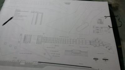

La primera es esta: El plano de la explorer que conseguí dice que el grosor del cuerpo debe ser de 4.5 cm, y la madera que yo tengo es de 4 cm, ¿creen que eso sea un problema muy grande o se puede adaptar? ¿qué debería cambiar para que no me afecte en nada?
La segunda es que el alma va a quedar muy gruesa masomenos de 1.4 cm de grueso y la parte más delgada del mástil tiene un grosor de 2 cm, hay algún problema si perforo la madera o consigo una nueva varilla más delgada para hacer el alma.

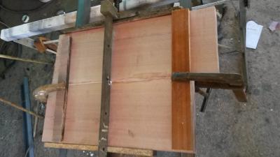

La tercera y última :D es sobre la madera del cuerpo, que tiene muchas imperfecciones, ¿eso me afectará mucho al cortar y tallar la madera? y para pegar los tablones simplemente se usa el pegante para madera o si debo hacerle tarugos para que quedé bien pegada la madera?
Gracias por leer y por las colaboraciones para mi proyecto :locomotora: :bailando:

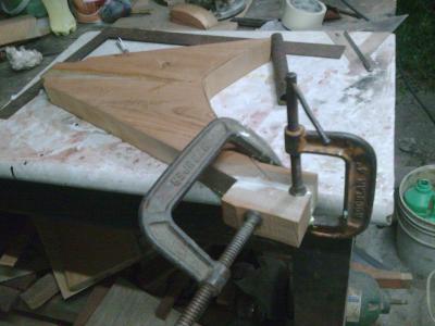

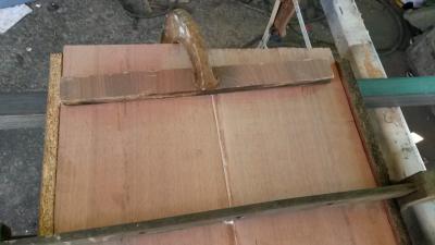

Recién pegué los dos tablones para el cuerpo, aunque me quedó faltando un pedacito ya que el cuerpo de la explorer es demasiado grande, pero tengo planeado corregir eso cuando corte la forma de la guitarra. :calor:

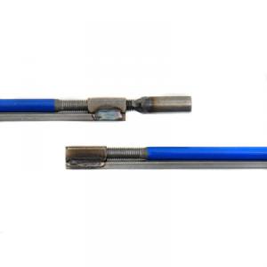

#4 Una pregunta man, tengo pensado hacer el alma de doble acción como la de la imagen, pero aún no me quedan claras dos cosas, en principio una de las dos varillas va inmóvil y la otra varilla va roscada y por lo tanto tiene movilidad, pero lo que no entiendo es si en la parte final, ambas varillas van soldadas y quedan totalmente inmóviles o simplemente la varilla con movilidad en la parte final va en una tuerca y la inmóvil soldada a la tuerca
Y la segunda duda es esta: la varilla que compré es de 6.37 mm de grosor, por lo tanto al ser una sobre otra, el hueco en el mástil será de mínimo 1.3 cm de profundidad, ¿crees que sea muy profundo el hueco y rompa el mástil o es perfecto?

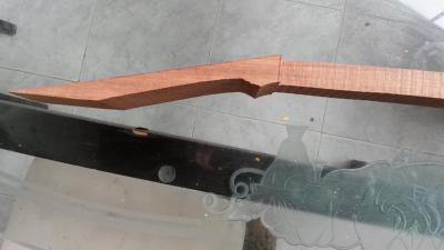

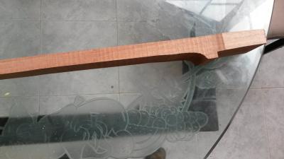

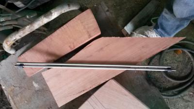

En estos días fui corté la madera para darle la forma al cuerpo, también corté el palo del mástil con el ángulo de 13° y mande roscar la varilla para hacer el alma.
Y por último una pregunta, en algunas partes del cuerpo, la madera se astilló y dejó algunos huecos, eso me preocupa y no sé como solucionarlo

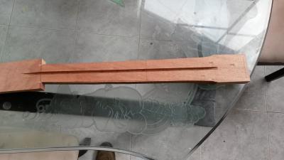

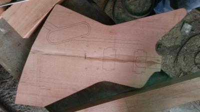

Hoy avancé un poco, corté la forma del mástil y pegué la parte faltante del clavijero e hice el hueco del alma, además, pegué la parte faltante del cuerpo.
Aquí las fotos
