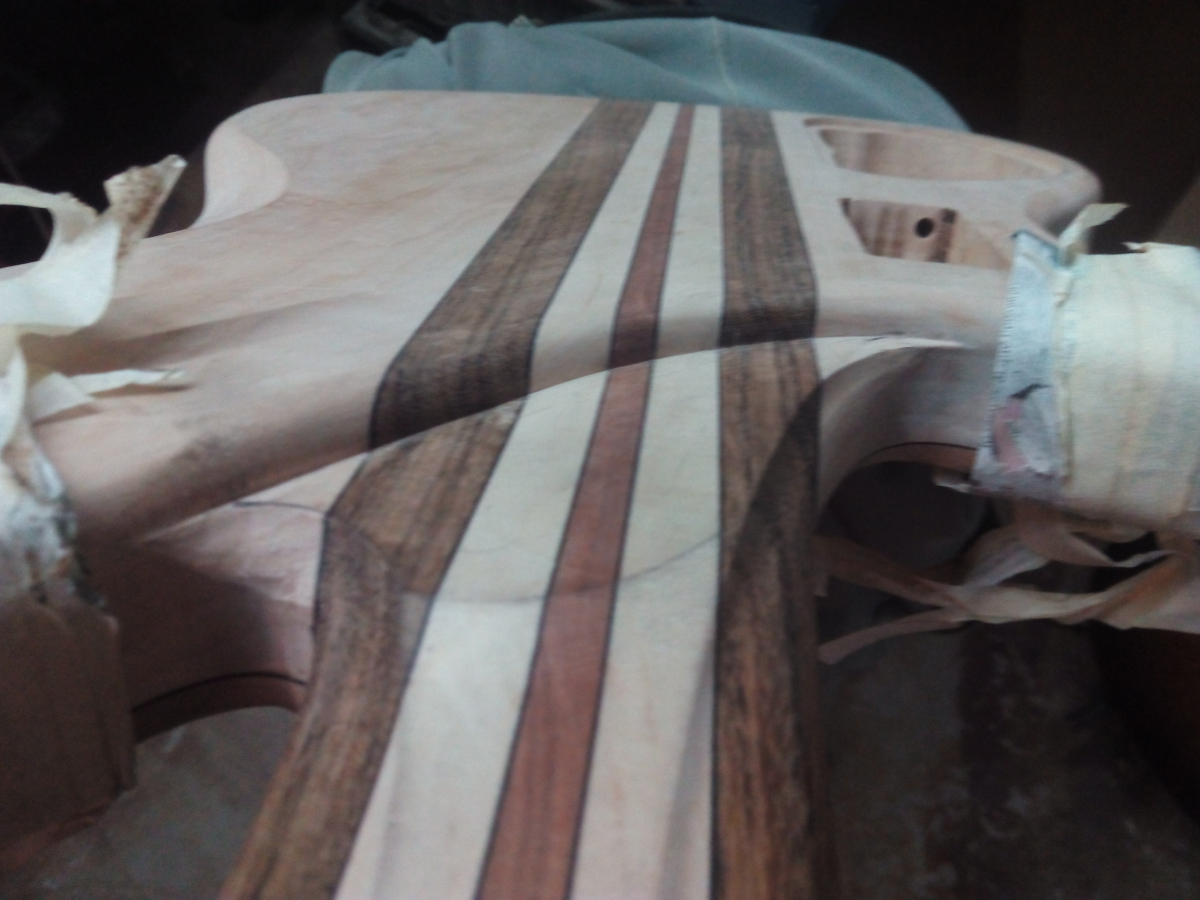

Hola buenas, llevo un par de meses trabajando en este proyecto junto con un amigo y me gustaría mostraros un poco su crecimiento.
Se trata de un bajo de 5 cuerdas basado en un JazzBass pero sustancialmente diferente.
Maderas
Bloque central :Mongoy, Arce, Sapelly
Alas:Arce
Tapa: Castaño
Diapasón : Ébano
Mecánica
Puente : 5xGöldo HW60C Bass Single Rider CH
Clavijero: Hipshot HB6 Clover
Alma: 2 almas de doble acción
Electrónica
Pastillas Mástil "Delano MC 5 FE 1700 " , Puente "Delano JC AL"
Previo : Glockenklang 3-Band Electronic
Os dejo unas fotos de la construcción hasta el punto en el que estamos ahora.

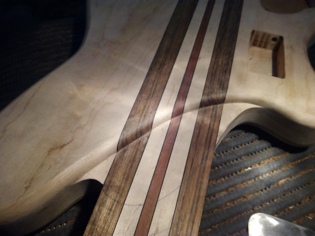

Seguimos con el cuello del mástil y la tapa del alma,aún queda mucho por hacer pero avanza a buen ritmo.
que os parece?
Seguiremos informando.

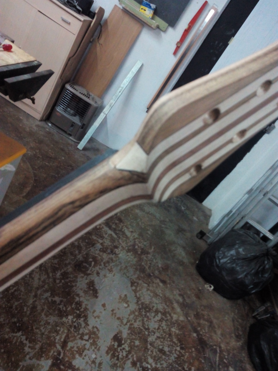

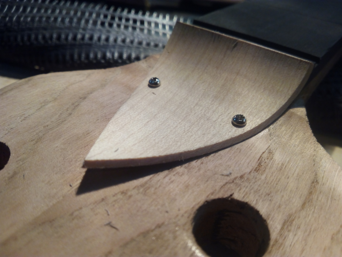

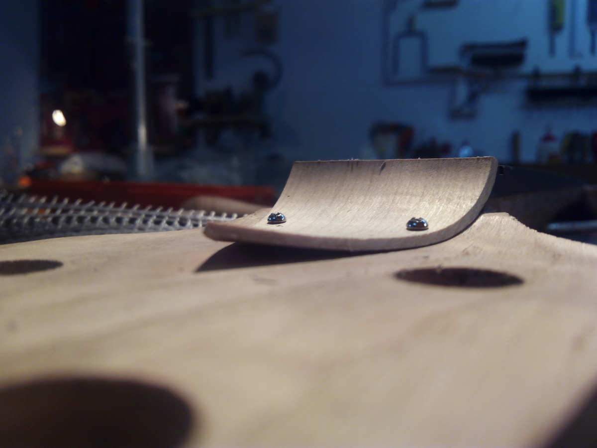

Hola otra vez, esta semana le ha tocado el turno al mástil en general.
Le hemos dado un radio al diapasón de 16 "
prácticamente terminada la curvatura trasera
Inlays listos

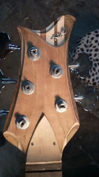

Definición de la pala.
En este último punto nos hemos esmerado, la idea es crear dos palas en una, jugando con las capas y los niveles.A mi me encanta, que os parece a vosotros?

flipichi
por el 22/04/2015
Precioso trabajo, nillonandez. Una asignatura pendiente que tengo: construir un bajo.
Una pregunta, lo de las dos almas ya lo llevo visto pero se me ocurre que si se descompensan sera dificilisimo poner el mastil a punto. Casi me da la sensación de que se necesitaria una llave doble que mueva las dos almas a la vez para nivelarlo. Te parece mejor este sistema que los refuerzos de carbono, etc...?
nillonandez
por el 22/04/2015
#10
Muchas gracias. El ajuste de un mástil con dos almas no es mucho más complicado que con una, en realidad tienes un mayor control de las torsiones.,de todos modos estoy planteándome seriamente trabajar con el carbono.
flipichi
por el 22/04/2015
Hay una foto del mastil con las dos almas y estas estan rodeadas de una lamina de madera que cubre el mastil pero no las almas. No lo acabo de ver . Entre el mastil y el diapason metes otra lamina de madera pero sin tapar las almas? perdona mi pesadez.
