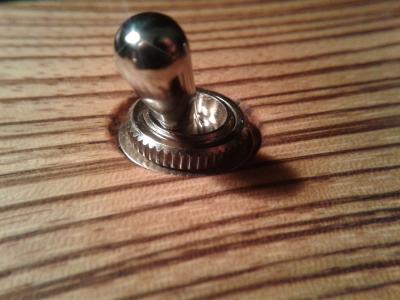

Hacía tiempo que toqué el tema clásico con la stratocaster tipo chapman y después me entró el gas de construir una Ibanez RG de 7 cuerdas y hace unos meses por fin la construí ! la idea era una RG acabado natural, puente fijo y selector "toggle" de 3 posiciones orientada al hard rock y metal pero con la posibilidad de tener más sonidos, así que me decidí por un push-pull en el pote de tono para conseguir sonidos tipo single coil y así, tener un total de 6 posibilidades diferentes...quería la máxima calidad que pudiese permitirme en materiales y trabajarme una construcción lo más perfecta posible.

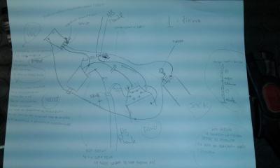

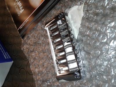

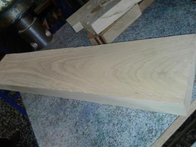

Aquí se ven los planos, el puente hipshot ibby HM 7 y el fresno del pantano para el cuerpo:

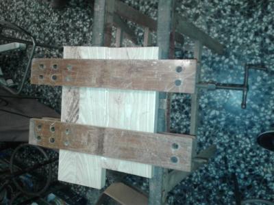

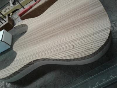

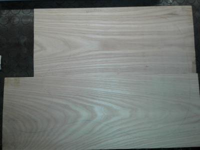

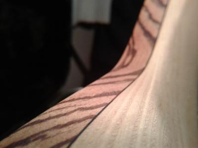

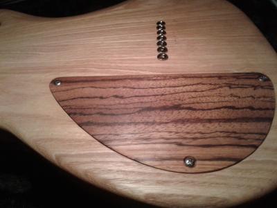

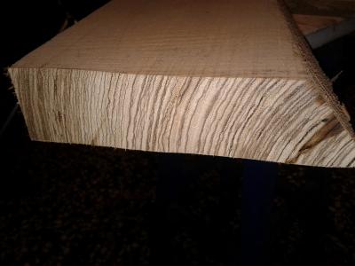

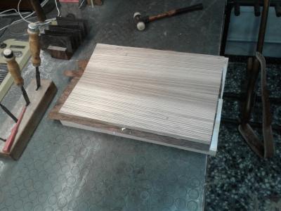

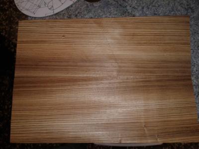

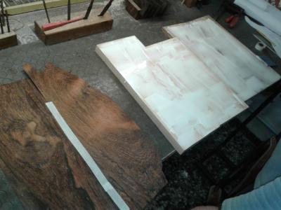

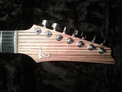

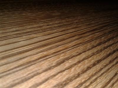

Aquí la madera de Zebrano para el top del cuerpo ( tapa muy gruesa ), la chapa de Zebrano para el top de la pala, y las dos últimas fotos son del Zebrano y el Fresno del cuerpo listos para unirse -----> ( entre los dos coloqué unas chapas de 1mm de madera oscura para generar una línea divisoria negra entre la unión del Zebrano y el Fresno )

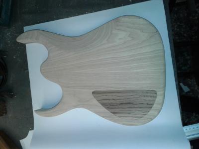

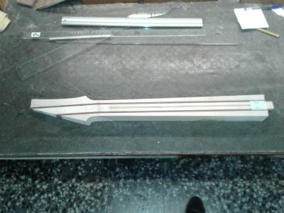

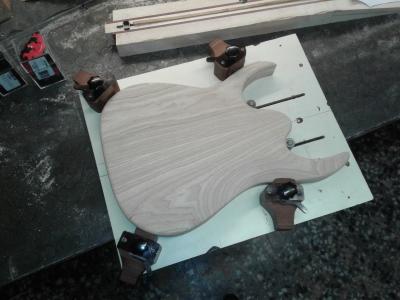

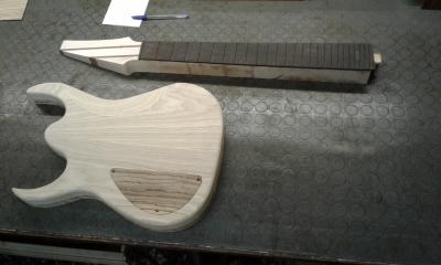

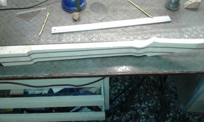

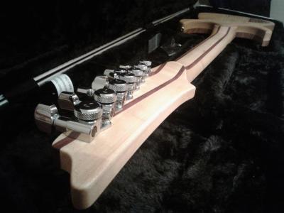

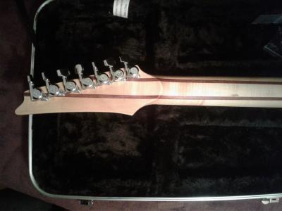

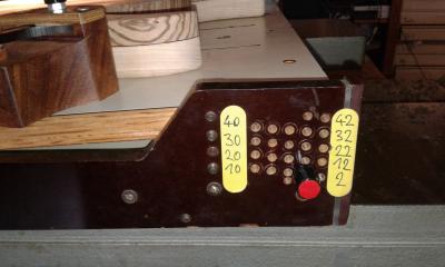

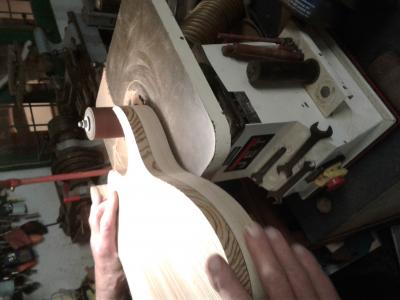

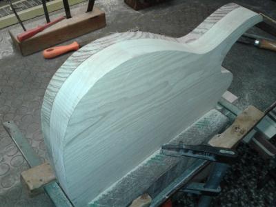

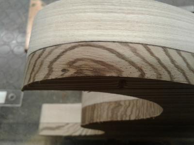

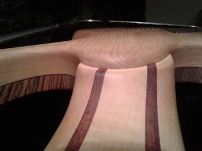

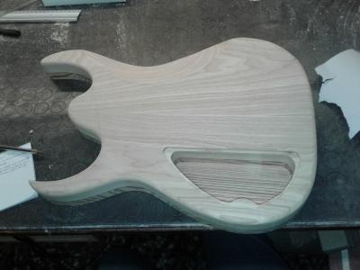

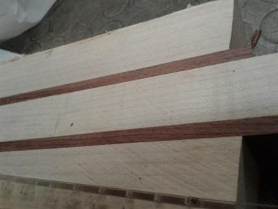

Aquí el cuerpo cortado con la forma final y el mástil de Arce (3pc) y Bubinga(2pc)
confusicusx
por el 05/03/2018

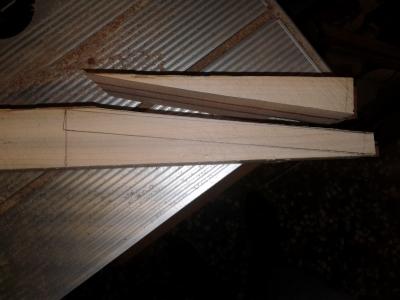

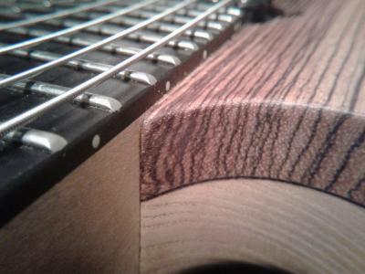

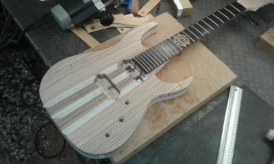

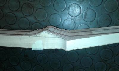

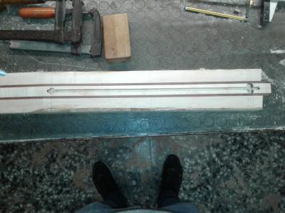

Aquí avances en cuerpo y mástil.

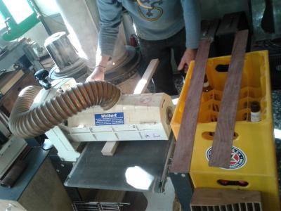

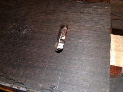

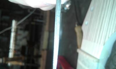

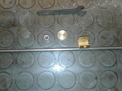

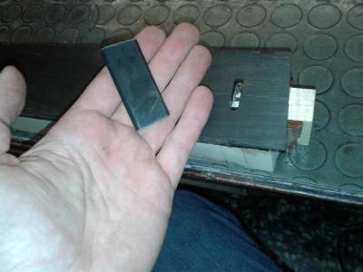

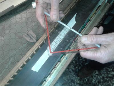

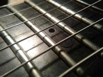

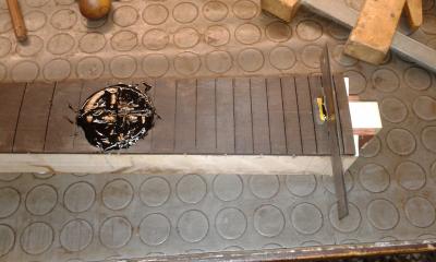

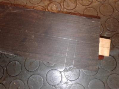

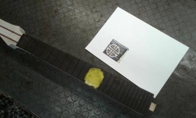

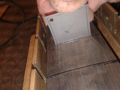

Aquí el diapasón ( de ébano por cierto ) encolado (epoxy), con el router abro el agujero entre los trastes 22 y 23 para acceder al ajuste del alma ( un sistema genial por cierto ), la pieza que cortaremos para fabricar el tapón (del mismo color que el diapasón) para tapar el acceso al alma, y los huecos para los trastes.

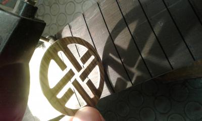

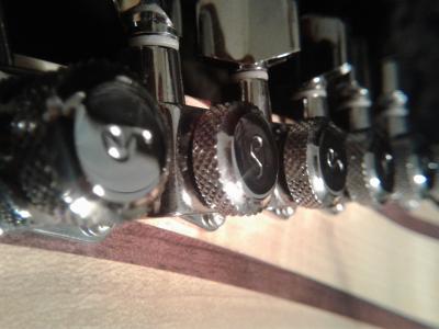

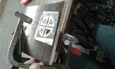

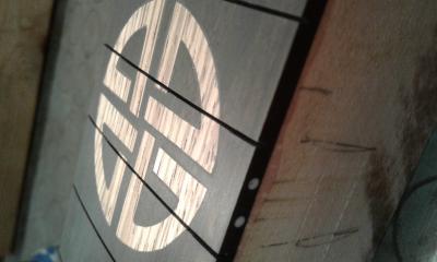

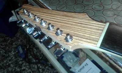

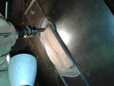

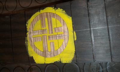

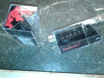

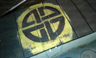

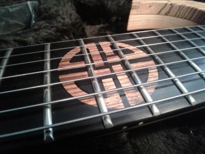

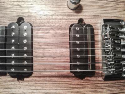

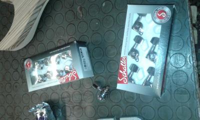

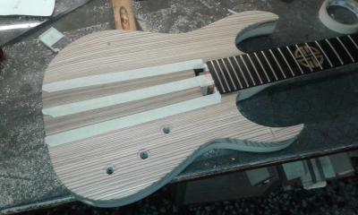

El trabajo del Inlay con una pieza de Zebrano incrustada en el traste 12 ( mi símbolo, en que suelo usar en las guitarras que hago ), las pastillas ( Air Norton7 y Crunch Lab7, y los clavijeros de bloqueo Schaller.

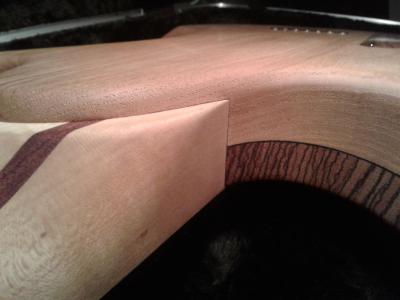

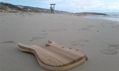

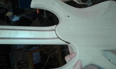

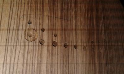

Mas avances, levantando el poro para lijar con el agua de la playa del pirata bus ! y unión mástil cuerpo con cola de conejo.

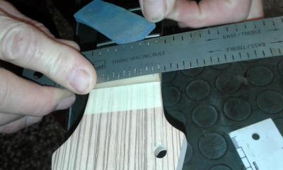

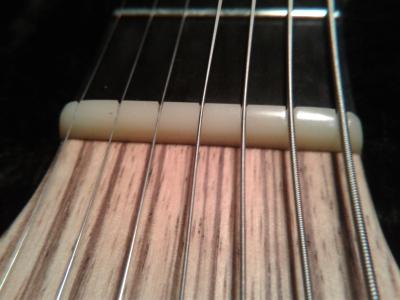

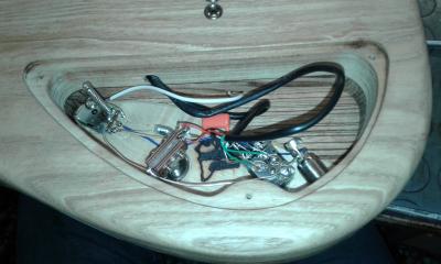

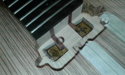

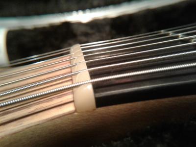

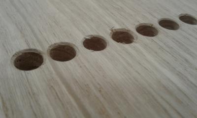

Cavidades, agujeros y cejuela de hueso.

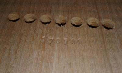

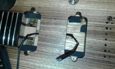

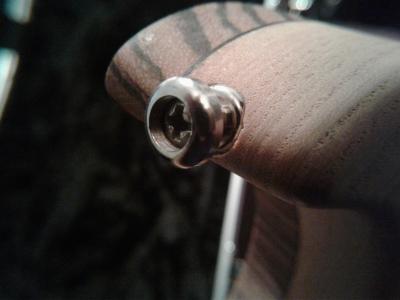

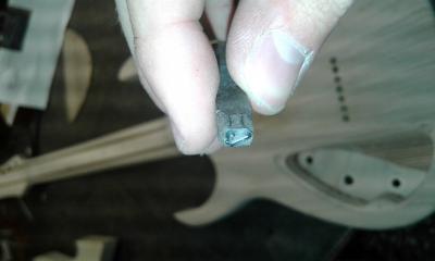

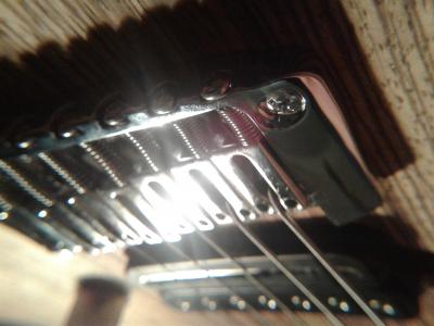

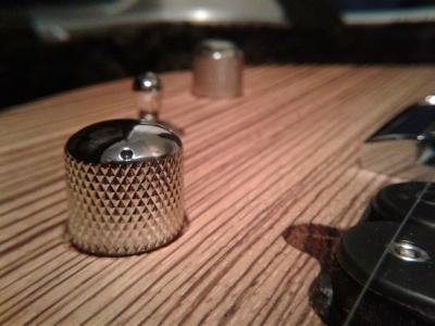

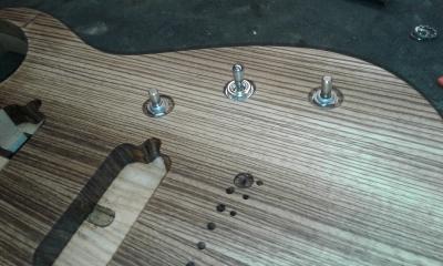

Instalación de pastillas, herrajes y número de serie con punzón.

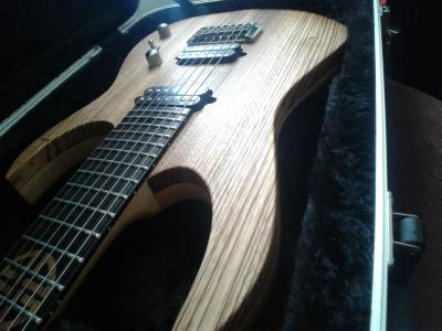

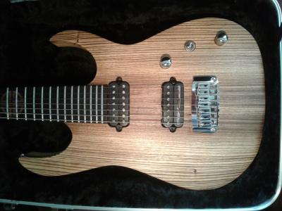

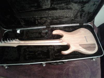

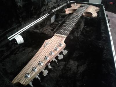

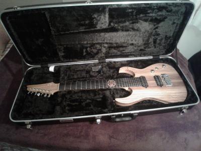

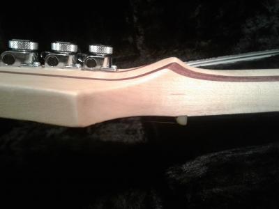

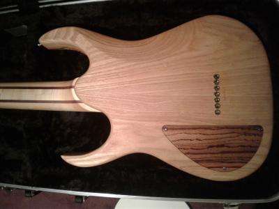

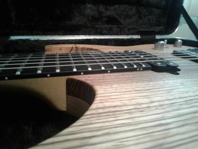

Fotos finales ! ha quedado un instrumento muy muy sólido y con un sustain increíble... el profesor alucinó XD estoy haciendo un vídeo en el que se ven algunos pasos de la construcción y muestras de sonido, en cuanto lo acabe lo subo.
