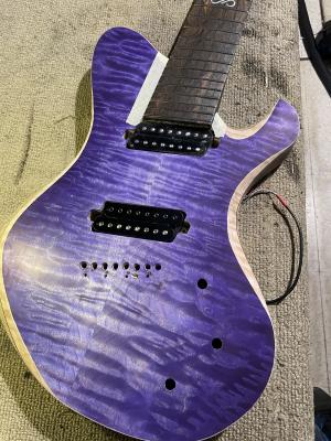

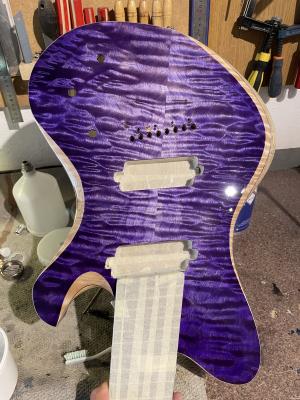

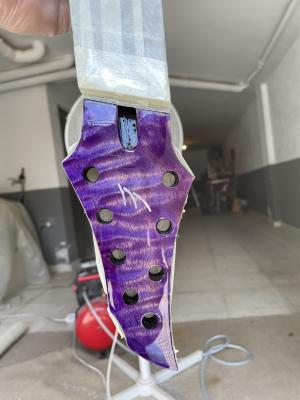

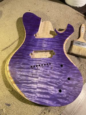

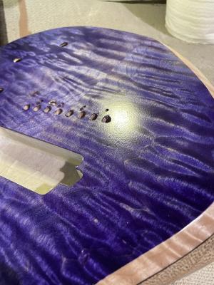

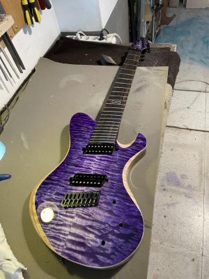

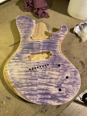

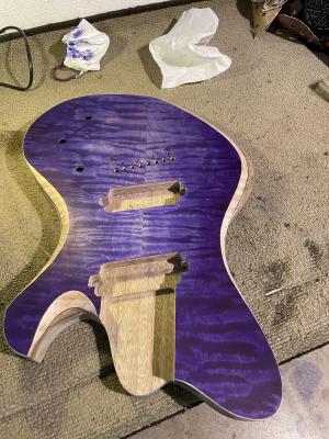

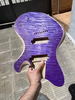

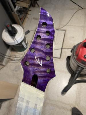

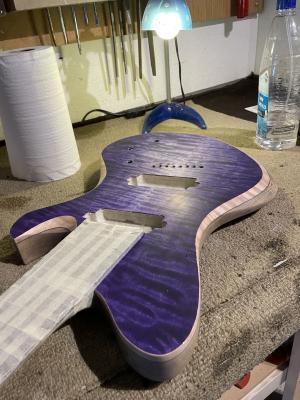

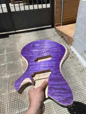

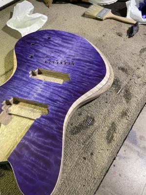

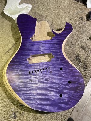

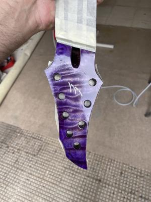

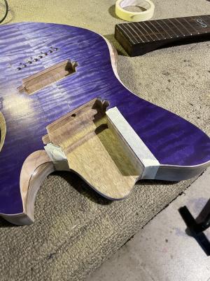

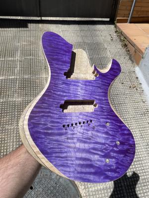

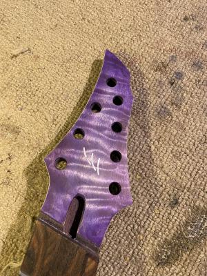

Primero di una base de morado directamente del bote concentrado y luego lije
index.php?controller=forum&action=view_attachment&attachment_id=171322

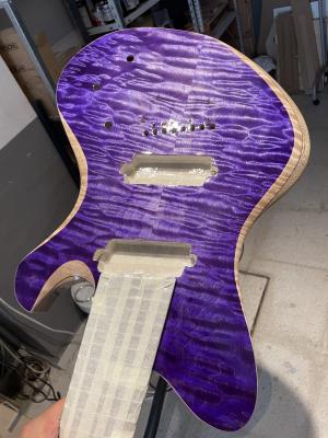

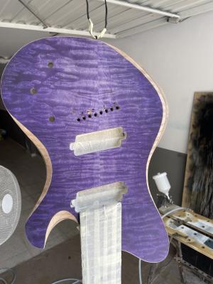

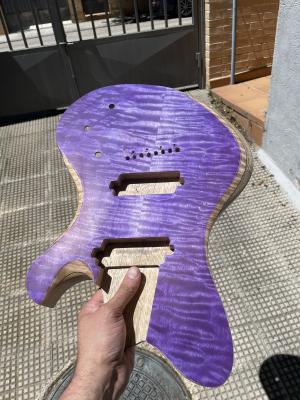

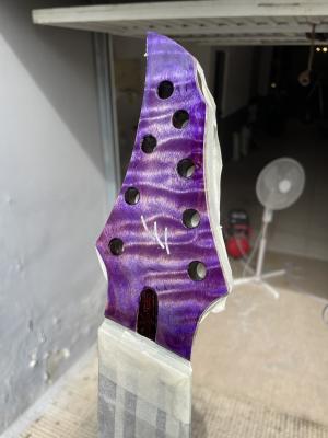

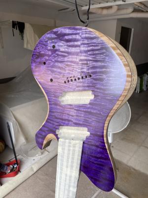

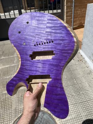

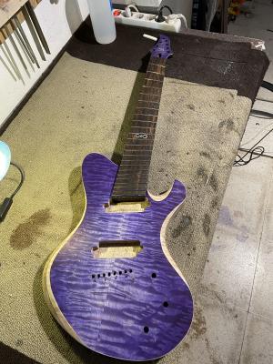

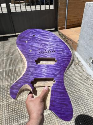

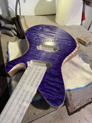

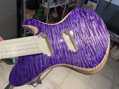

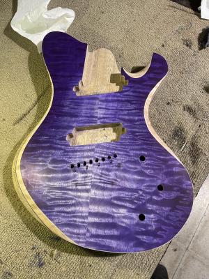

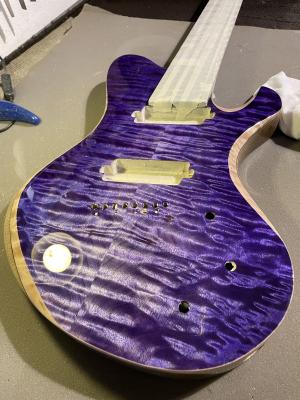

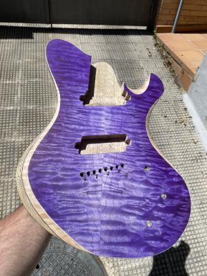

Aqui ya es el color "final"
index.php?controller=forum&action=view_attachment&attachment_id=171323
index.php?controller=forum&action=view_attachment&attachment_id=171324
index.php?controller=forum&action=view_attachment&attachment_id=171325
index.php?controller=forum&action=view_attachment&attachment_id=171326
index.php?controller=forum&action=view_attachment&attachment_id=171327

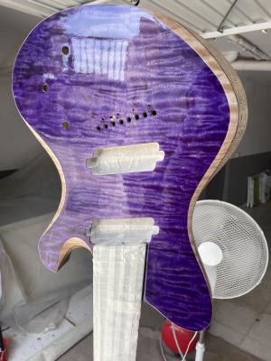

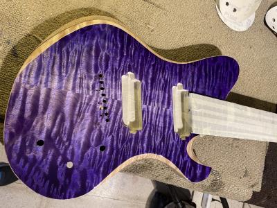

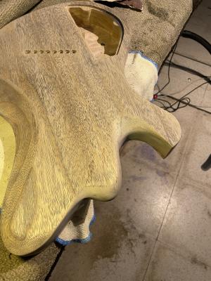

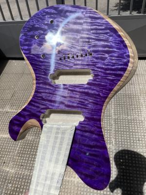

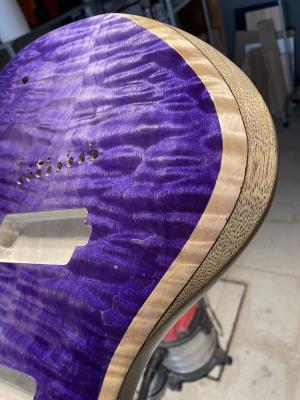

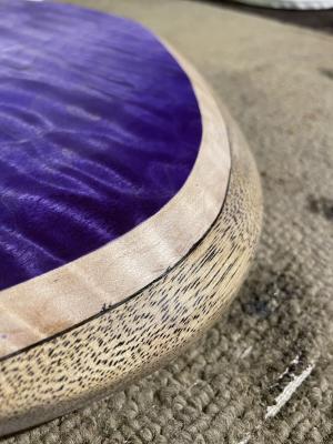

Aqui ya me curre la limpieza del binding, con una cuchilla de cuter bien afilada, vamos raspando , como tiene sellador , ningun problema
index.php?controller=forum&action=view_attachment&attachment_id=171328
index.php?controller=forum&action=view_attachment&attachment_id=171329
index.php?controller=forum&action=view_attachment&attachment_id=171330
index.php?controller=forum&action=view_attachment&attachment_id=171331
index.php?controller=forum&action=view_attachment&attachment_id=171332
index.php?controller=forum&action=view_attachment&attachment_id=171333
index.php?controller=forum&action=view_attachment&attachment_id=171334
index.php?controller=forum&action=view_attachment&attachment_id=171335
index.php?controller=forum&action=view_attachment&attachment_id=171336
index.php?controller=forum&action=view_attachment&attachment_id=171337
index.php?controller=forum&action=view_attachment&attachment_id=171338
index.php?controller=forum&action=view_attachment&attachment_id=171341

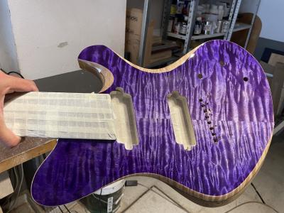

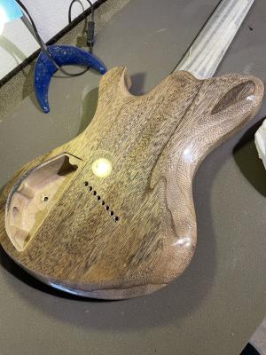

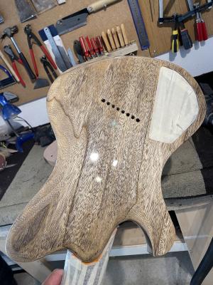

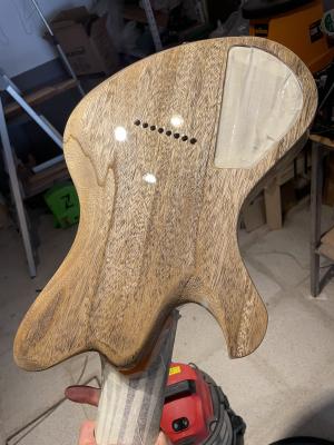

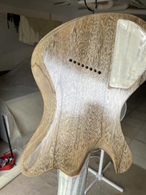

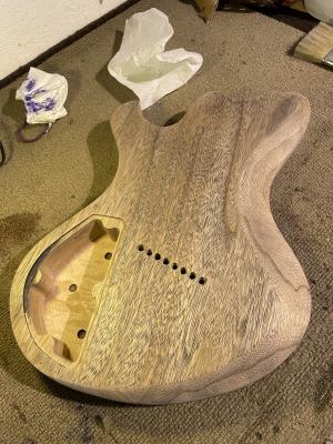

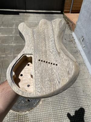

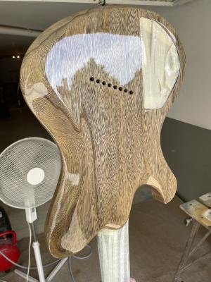

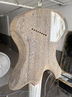

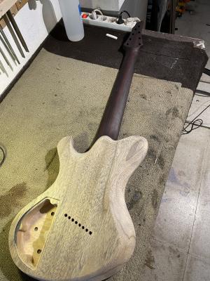

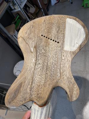

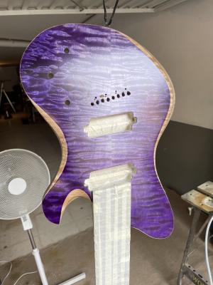

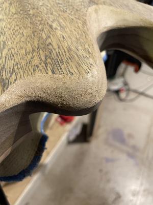

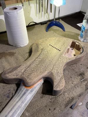

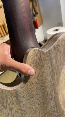

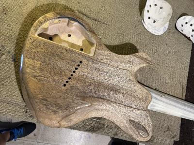

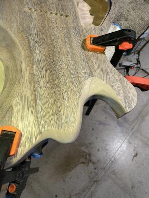

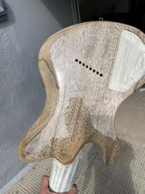

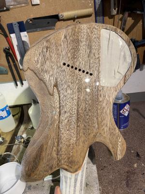

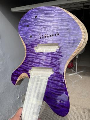

Aqui tenemos la parte trasera ya con el grain filler dado y lijado al 320
index.php?controller=forum&action=view_attachment&attachment_id=171339
index.php?controller=forum&action=view_attachment&attachment_id=171340
index.php?controller=forum&action=view_attachment&attachment_id=171342

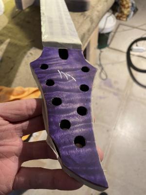

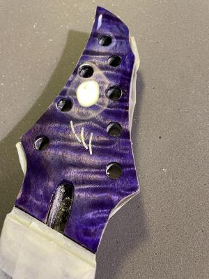

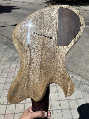

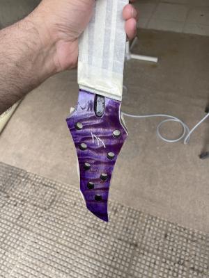

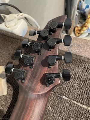

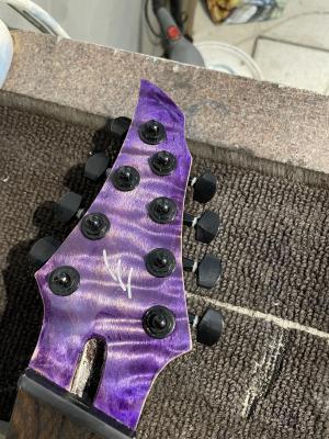

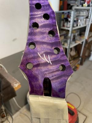

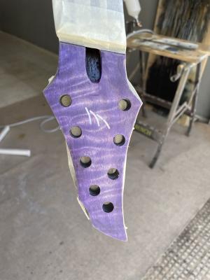

y que siempre se nos olvida la pala... la verdad ha quedado brutal, queda mucho mejor con el inlay en madre perla que con abalone en morado (nota mental para la proxima...)
index.php?controller=forum&action=view_attachment&attachment_id=171343
Pues hasta aqui este capitulo, en el proximo capitulo intentaremos suavizar la transicion del mastil al cuerpo para que sea mas comoda y luego tendriamos que dejarla ya el mastil encolado al cuerpo para el siguiente dia comenzar con el acabado!!

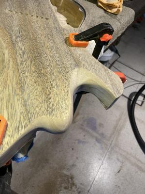

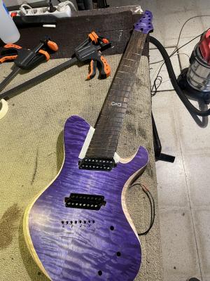

Episodio 2.4: "Pulido de Trastes, Rebaje trasero , encolado Cuerpo-Mastil"
Estamos a tope estas ultimas semanas, avanzando a pasos agigantados!! es que estamos en la recta final de la construcicon y claro, ya hay ganas tanto por mi de terminarla y catarla ... imaginaros del dueño de la guitarra (que tampoco es que me este metiendo prisas, esta muy gaseado pero sin prisas)
Hoy me dedique a currarme el rebaje trasero de la parte de union entre cuerpo y mastil , que fuese algo comodo, y ya pues encolar el mastil al diapason... aunque claro, antes de encolar el mastil dije: joe es mejor nivelar trastes y pulirlos antes de encolar, siempre corremos el riesgo de arañar la tapa con alguna herramienta, o que lo que sea y claro y la liamos...

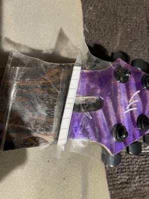

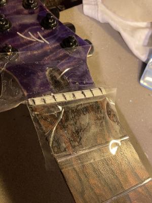

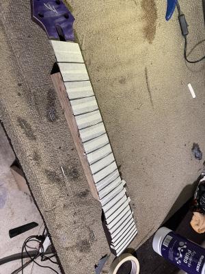

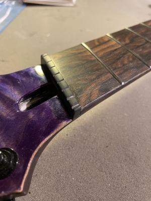

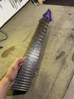

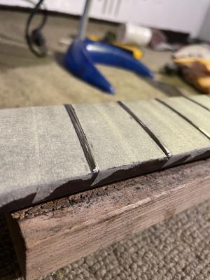

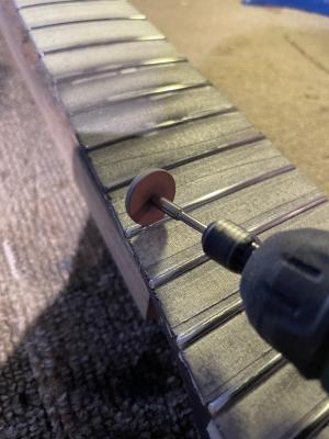

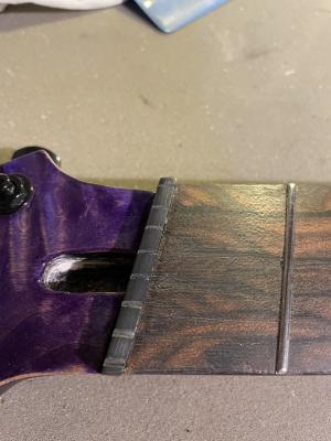

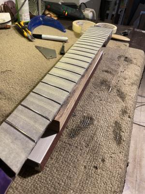

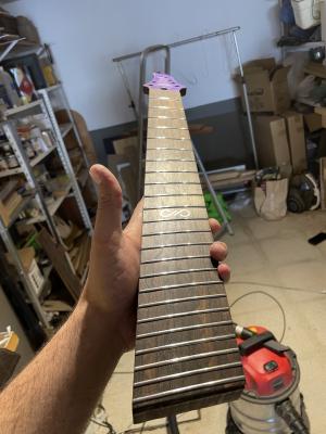

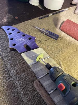

Lo Primero encintamos el diapason para no marcarlo y lijamos los trastes... Marcamos, recoronamos , lijamos a lijas finas, luego lana de acero y pulimos
index.php?controller=forum&action=view_attachment&attachment_id=171407
index.php?controller=forum&action=view_attachment&attachment_id=171408
Bueno aqui descubri gracias a mis amigos de Madinter un producto de stewmac , unos discos para dremel de pulido de trastes... BUAH la caña de España! para los de acero inox... lo mejor, para los normales alpaca o niquel son mas faciles de pulir pero claro el puñetero acero inox es mas duro y hay que darle con el material adecuado.. A MI me ha funcionado de maravilla , y no es excesivamente caro

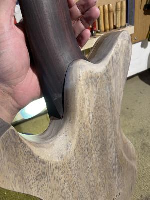

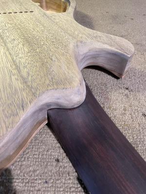

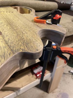

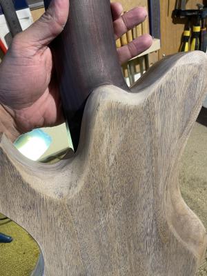

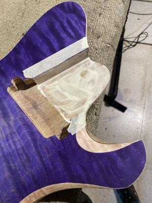

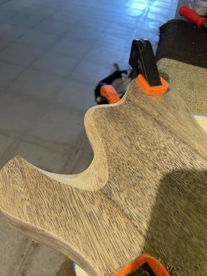

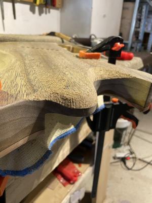

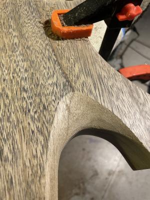

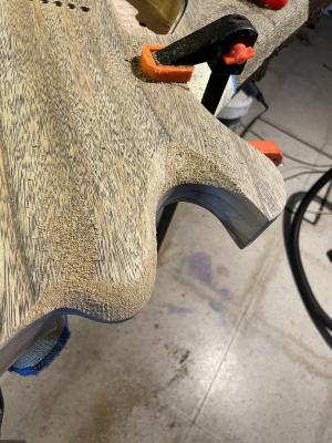

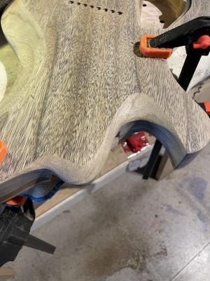

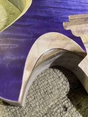

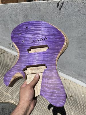

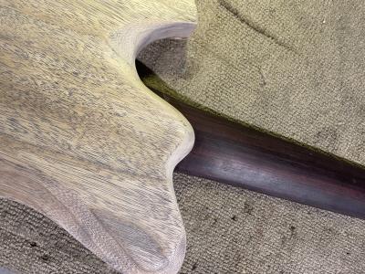

Rebaje Trasero
Comenzamos con esta forma, como vemos picos muy marcados, angulos muy vivos, entonces nada escofina y que fluya el amor...
index.php?controller=forum&action=view_attachment&attachment_id=171414
index.php?controller=forum&action=view_attachment&attachment_id=171415

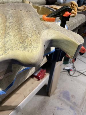

Escofina mas fina
index.php?controller=forum&action=view_attachment&attachment_id=171416
index.php?controller=forum&action=view_attachment&attachment_id=171417
index.php?controller=forum&action=view_attachment&attachment_id=171418
index.php?controller=forum&action=view_attachment&attachment_id=171419

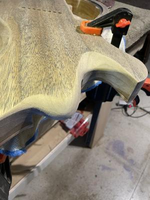

Acuchillamos un poco con las cuchillas de ebanista y le damos lija, comenzamos con 80, luego 120, luego 240 y luego 320
index.php?controller=forum&action=view_attachment&attachment_id=171420
index.php?controller=forum&action=view_attachment&attachment_id=171421
index.php?controller=forum&action=view_attachment&attachment_id=171422
index.php?controller=forum&action=view_attachment&attachment_id=171423
index.php?controller=forum&action=view_attachment&attachment_id=171424
index.php?controller=forum&action=view_attachment&attachment_id=171425

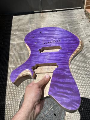

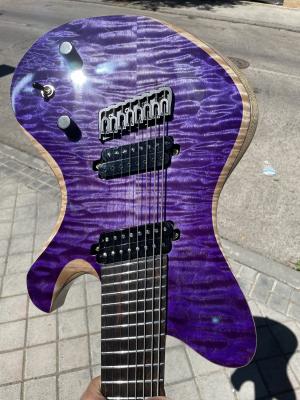

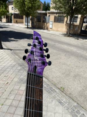

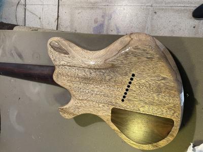

Y ya estaria!!! Vamos a probar ese conjunto hermoso de cuerpo y mastil... Por delante y por detras
index.php?controller=forum&action=view_attachment&attachment_id=171426
index.php?controller=forum&action=view_attachment&attachment_id=171427
index.php?controller=forum&action=view_attachment&attachment_id=171428
index.php?controller=forum&action=view_attachment&attachment_id=171429
index.php?controller=forum&action=view_attachment&attachment_id=171430
index.php?controller=forum&action=view_attachment&attachment_id=171431

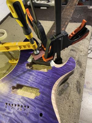

Vamos con el encolado, encintamos la parte donde puede salir la cola para que no nos arruine el tinte... aunque bueno al final la cola es una especie de "tapaporos" pero bueno no queremos que se nos arruine el tinte
index.php?controller=forum&action=view_attachment&attachment_id=171432
Hacemos los taladros antes de encolar, claro esta... y probamos , buah se ven matonas esas pastillas
index.php?controller=forum&action=view_attachment&attachment_id=171433
index.php?controller=forum&action=view_attachment&attachment_id=171434
Un poquito de cola, regamos bien por toda la zona para que el mastil haga contacto con todo y sargentos a tope

Increible Fer! En cada construcción me quedo mas embobado...
En mucho foros había visto lo de los discos de pulido de trastes. No les había puesto mucha atención hasta ver tu publicación. Por el precio que tienen no me lo voy a pensar y los comprare para pulir trastes de Acero.
Por otra parte, que método usas para coronar los trastes? Lima triangular o la lima que tiene un surco con radio? Te han quedado perfectos!
ferchomoraband
por el 12/05/2022
Pues si, yo la verad con trastes normales no habia tenido problema , vale casi cualquier cosa, pero con los de acero inox, tienes que saber que material usar, que tipo de lija usar, porque no te vale la lija para madera, tiene que ser lija para aceros inox... en fin...
Para recoronar uso la lima esta que tiene el surco ya hecho, la triangular pues he visto que es la clasica y mucha gente usa esa... luego estan las nuevas Z File del stewmac, que me he sentido tentado a pillarla pero ostia 100 euros ... pffffff no se... la verdad que con la que tengo de momento me apaño y he dado con la tecnica para que me queden bien niveladitos los trastes, asi que...

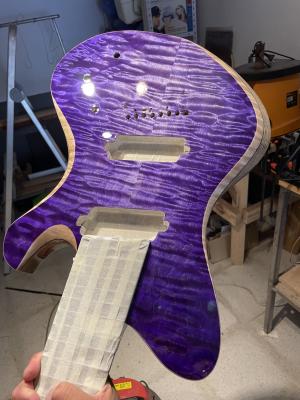

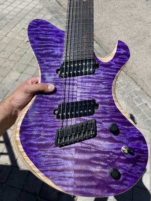

Episodio 3: "2x1 en el Acabado, Fondo y Barniz"
ALERTA ALERTA SPOILER!! CHORREOOOOOOOOOO CHORREOOOOOOOOOOOOO!!! jajajajaja que tal familia, pues aqui traigo de los episodios mas esperados, el momento de dar el acabado.
Tras los consejos del señor Miguel Angel, de Argom Guitars, me hice con este barniz y la verdad es lo mejor lo mejor que yo he probado ... no se si el leerá estos post, no se si sentirá que estoy desvelando su secreto asi que me guardo la marca xD ... ademas que la tienda donde compraba este barniz cerró, era una tienda en galicia y la pagina web ya no esta funcionando asi que...
Pues nada, en el capitulo anterior, es decir , ayer... habia dejado el mastil encolado al cuerpo y la guitarra ya estaba lijada al 320 preparada para el fondo...
DENTRO FOTOS!!

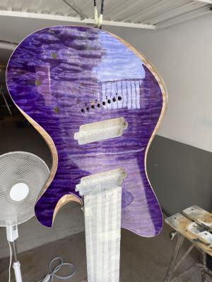

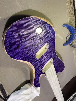

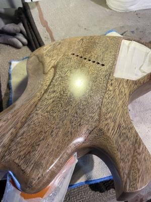

Esta es la primera tanta de fondo, yo normalmente doy 4 capas (para mi una capa es: por detras, laterales, y frente). he esperado como 1 hora y ya estaba listo para lijar. En la foto se aprecia que el poro se marca bastante, con lo cual hay que lijar para nivelar, yo uso la lija de 600 y dejo la superficie completamente mate, con cuidado para no pasarme y llegar al tinte y pues dar otras 4 capas.
index.php?controller=forum&action=view_attachment&attachment_id=171460
index.php?controller=forum&action=view_attachment&attachment_id=171461
index.php?controller=forum&action=view_attachment&attachment_id=171462
Aqui he terminado de dar las siguientes 4 capas. La verdad que las fotos del fondo no son muy gaseantes porque al reflejarse la luz opaca todo y tiene ese aspecto "satinado". Pero bueno lo que si mola es que va resaltando el color, la veta y ya el gas es incontenible

Dentro primeras 2 capas de barniz. Para el barniz la estrategia es parecida, normalmente doy 2 capas (esperando 10mins entre capas) y luego espero otros 15 Minutos y doy 2 capas mas, en total 4 capas. Luego espero 2 horas a que ya haya secado de sobra al tacto y doy otras 2 o 3 capas, repitiendo el proceso. y con eso en mi opinion es suficiente barniz para no quemar cuando pulamos con la rueda de pulido.
index.php?controller=forum&action=view_attachment&attachment_id=171471
index.php?controller=forum&action=view_attachment&attachment_id=171472
index.php?controller=forum&action=view_attachment&attachment_id=171473
index.php?controller=forum&action=view_attachment&attachment_id=171474

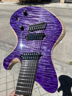

Y hasta Aqui el Episodio de hoy. El proximo episodio daré el Tru Oil y la Cera al mastil, redondearé los cantos del diapason y por ultimo pulido. Dentro de unos 15-20 dias, la verdad que como esta haciendo tan buen tiempo en madrid creo que con 15 dias bastará, pero bueno es mejor esperar y tener paciencia que apresurarse y cagarla cuando estamos tan cerca del final.

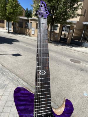

Episodio 4: "Pulido y Montaje"
Buenas buenas familia que tal estas!! pues os traigo aqui otro capitulo, ya estamos en los capitulos finales de esta construcción, hoy ha salido la guitarra camino a su dueño esperemos que todo vaya bien! encomiendo a Dios y a todos los dioses guitarristicos que cuiden a esa señorita que va camino a su dueño para que la disfrute y sea muy feliz. Que le de muchos dias de calma gaseosa y mucha diversion y felicidad.
En este episodio ya dejamos unos 15 dias curar el barniz y pienso que es ya suficiente, hice la prueba de la uña y pues no se marca (al menos de forma visible) o muy muy poquito y pues nos liamos a pulir. Lamentablemente por el tiempo en el taller y el "multitasking" no hice demasiadas fotos detalladas del proceso pero bueno, aqui seguramente hay autenticos maestros del barniz y de los acabados asi que no voy yo a inventar la rueda ni mucho menos... yo puedo enseñar los acabados que YO consigo con las herramientas que YO tengo...
Vamos alla!!

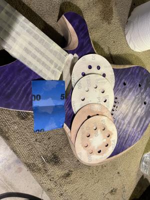

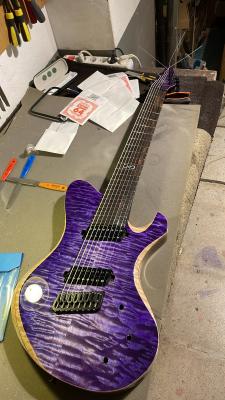

Asi tenemos la guitarra pues con el barniz ya listo para ser nivelado y pulido, digamos que este es nuestro punto de partida.
index.php?controller=forum&action=view_attachment&attachment_id=171900
index.php?controller=forum&action=view_attachment&attachment_id=171901
Estas son basicamente las lijas que estoy utilizando, lija 1000-1200-1500-2000 y 5000 (lo suyo seria llegar hasta 3000 no dar el salto ya a 5000 pero bueno fue un pack del leroy merlin que pille que traia lijas de 1000-2000-5000 asi que pues eso... Recomiento bastante que lijeis hasta lija 3000 porque luego es mas sencillo el pulido. En teoria el pulimeto de corte ya con lija 2000 puedes comenzar a pulir, pero tienes que dar mas pasadas para quitar arañazos... en fin...
index.php?controller=forum&action=view_attachment&attachment_id=171902
index.php?controller=forum&action=view_attachment&attachment_id=171903
index.php?controller=forum&action=view_attachment&attachment_id=171904
index.php?controller=forum&action=view_attachment&attachment_id=171905
Tachaaan!! pulido finiquitaten!
index.php?controller=forum&action=view_attachment&attachment_id=171906
index.php?controller=forum&action=view_attachment&attachment_id=171907
index.php?controller=forum&action=view_attachment&attachment_id=171908
index.php?controller=forum&action=view_attachment&attachment_id=171909
index.php?controller=forum&action=view_attachment&attachment_id=171910
Aqui ya comenzamos con el montaje!
index.php?controller=forum&action=view_attachment&attachment_id=171911
index.php?controller=forum&action=view_attachment&attachment_id=171912
index.php?controller=forum&action=view_attachment&attachment_id=171913
index.php?controller=forum&action=view_attachment&attachment_id=171914
Y aqui he de decir que es la primera vez que hago una cejuela, la verdad nada nada mal para ser mi primera. Como lo hice?? pues cogi y me imprimi una plantilla 1:1 del plano CAD y la puse encima de la cejuela, luego hice surcos simplemente para marcar y pues ya ajustando la altura de las cuerdas. Tambien es que no tenia otra opcion al ser la guitarra tan especial y con escala unica y la forma, etc...
index.php?controller=forum&action=view_attachment&attachment_id=171915
index.php?controller=forum&action=view_attachment&attachment_id=171916
index.php?controller=forum&action=view_attachment&attachment_id=171917
index.php?controller=forum&action=view_attachment&attachment_id=171918
index.php?controller=forum&action=view_attachment&attachment_id=171919
index.php?controller=forum&action=view_attachment&attachment_id=171920
Aqui ya esta la guitarra completa! con todos sus elementos y electronica soldada y funcional!!
index.php?controller=forum&action=view_attachment&attachment_id=171921
index.php?controller=forum&action=view_attachment&attachment_id=171922
index.php?controller=forum&action=view_attachment&attachment_id=171923
index.php?controller=forum&action=view_attachment&attachment_id=171924
index.php?controller=forum&action=view_attachment&attachment_id=171925
index.php?controller=forum&action=view_attachment&attachment_id=171926
Hasta aqui capitulo de hoy! siguiente capitulo fotos "mas sexys" y video/prueba de sonido!! un gran saludo!
