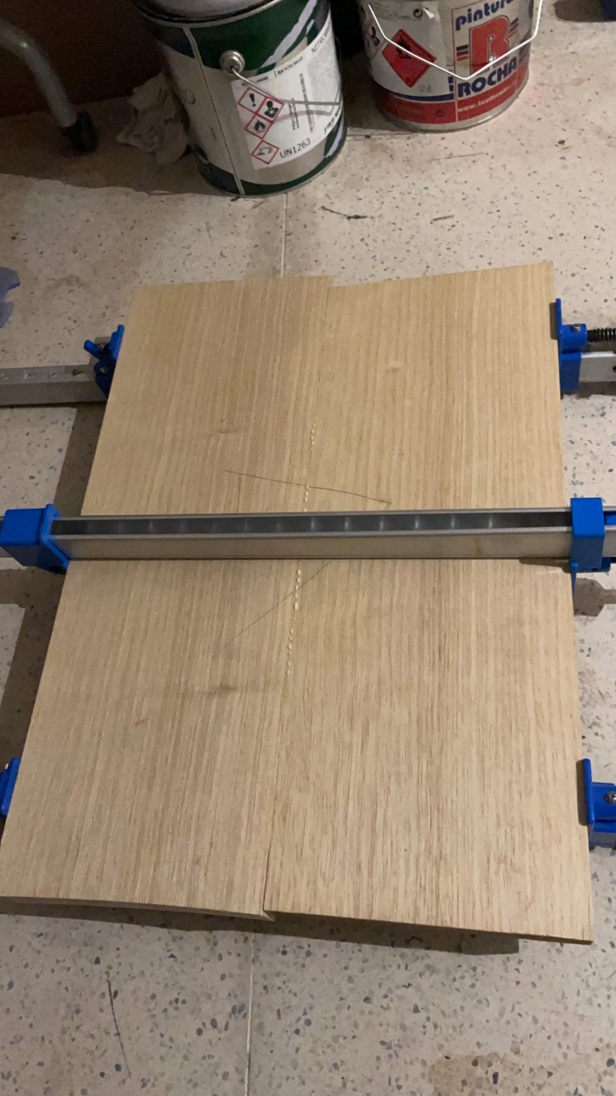

- Cuerpo de White Limba 2 piezas

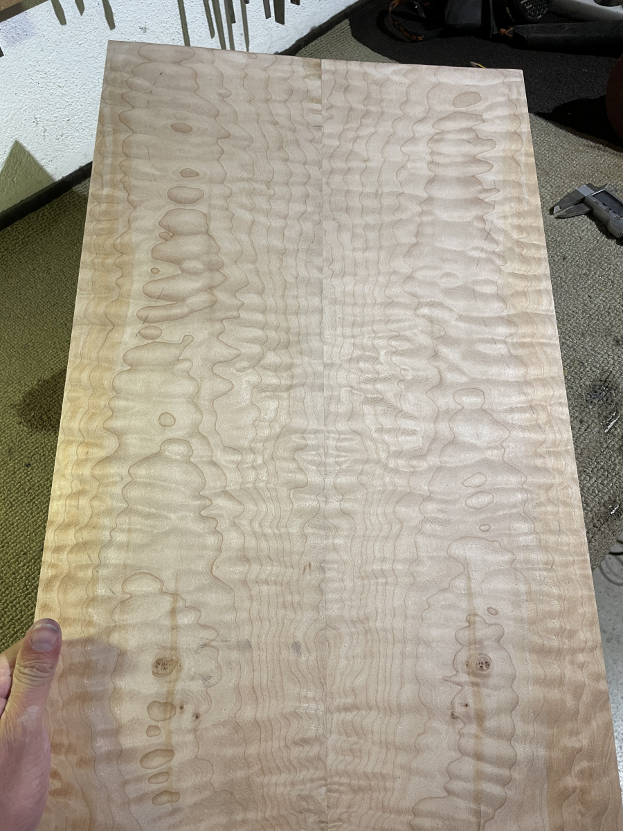

- Tapa de Arce Acolchado Master Grade (tapon INCREIBLE que viene desde USA kimballhardwoods)

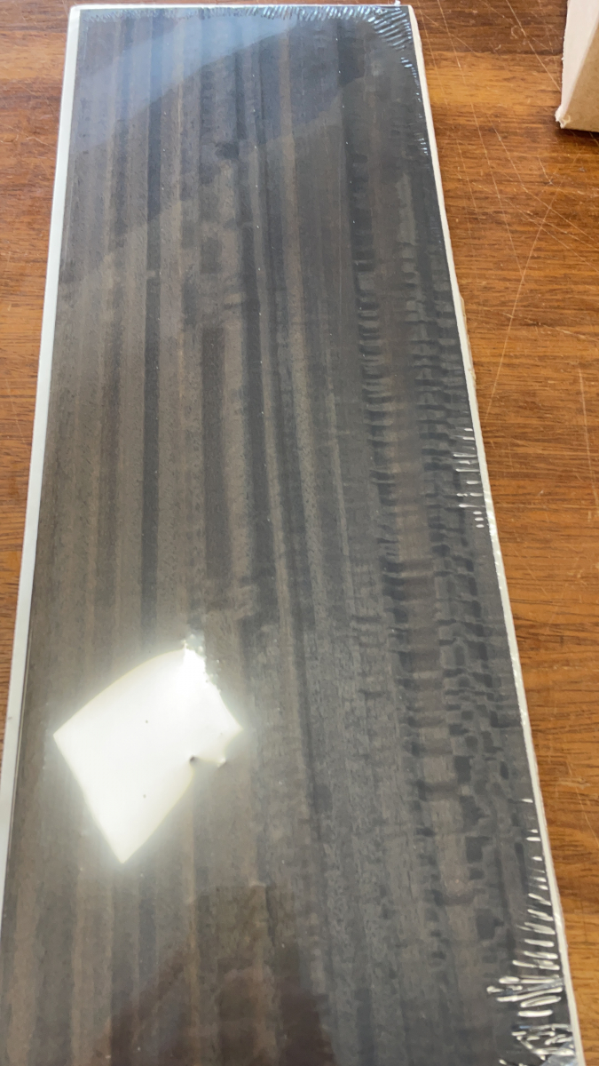

- Diapason de Ziricote Master Grade.

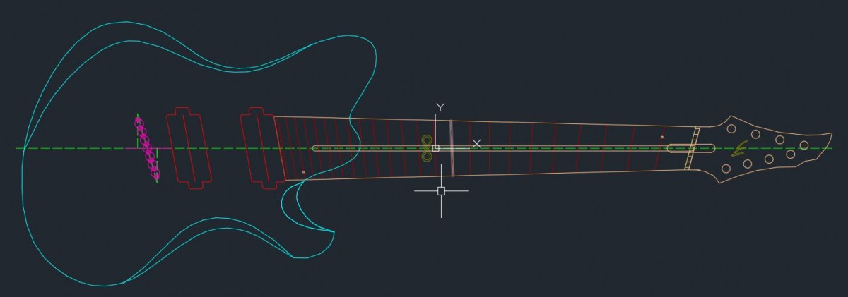

Aqui esta el diseño previo
index.php?controller=forum&action=view_attachment&attachment_id=168571

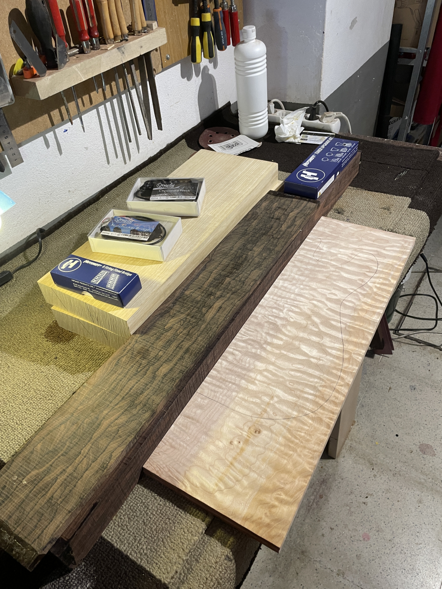

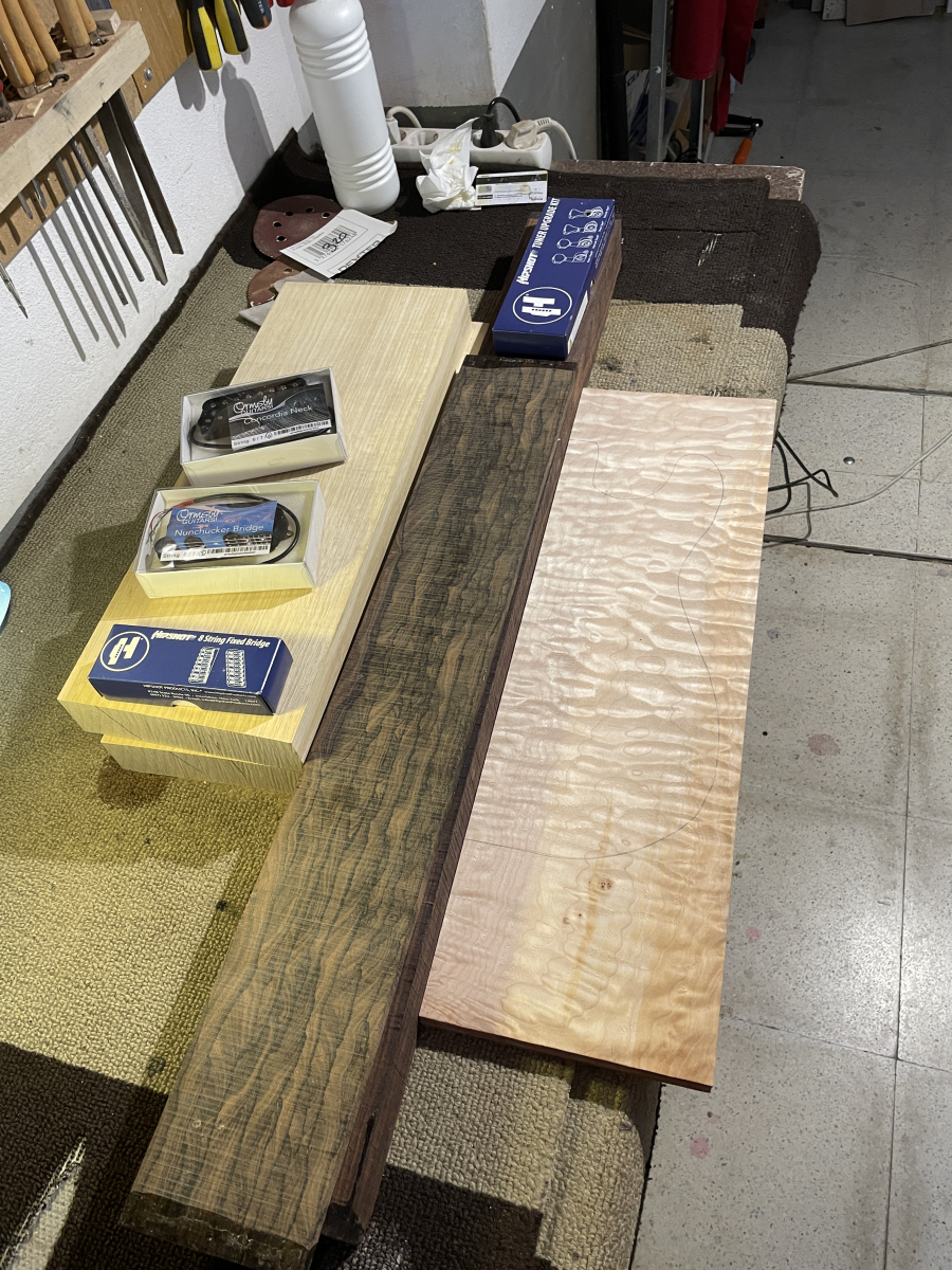

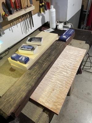

Las maderitas recogiditas y las partes con las que comenzamos el proyecto.
index.php?controller=forum&action=view_attachment&attachment_id=168572
index.php?controller=forum&action=view_attachment&attachment_id=168573
Aqui el cuerpo de black limba ya regruesado y encolandose.
index.php?controller=forum&action=view_attachment&attachment_id=168574

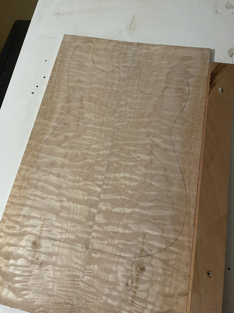

Aqui la Espectacular tapa. DIOSS QUE TAPON!! (ya aqui esta encolada, lijada y preparada para cortar)
index.php?controller=forum&action=view_attachment&attachment_id=168578
index.php?controller=forum&action=view_attachment&attachment_id=168579

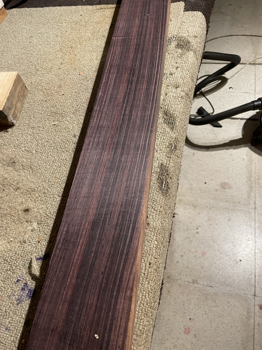

Aqui Esta el Mastilaco de Palosanto
index.php?controller=forum&action=view_attachment&attachment_id=168577

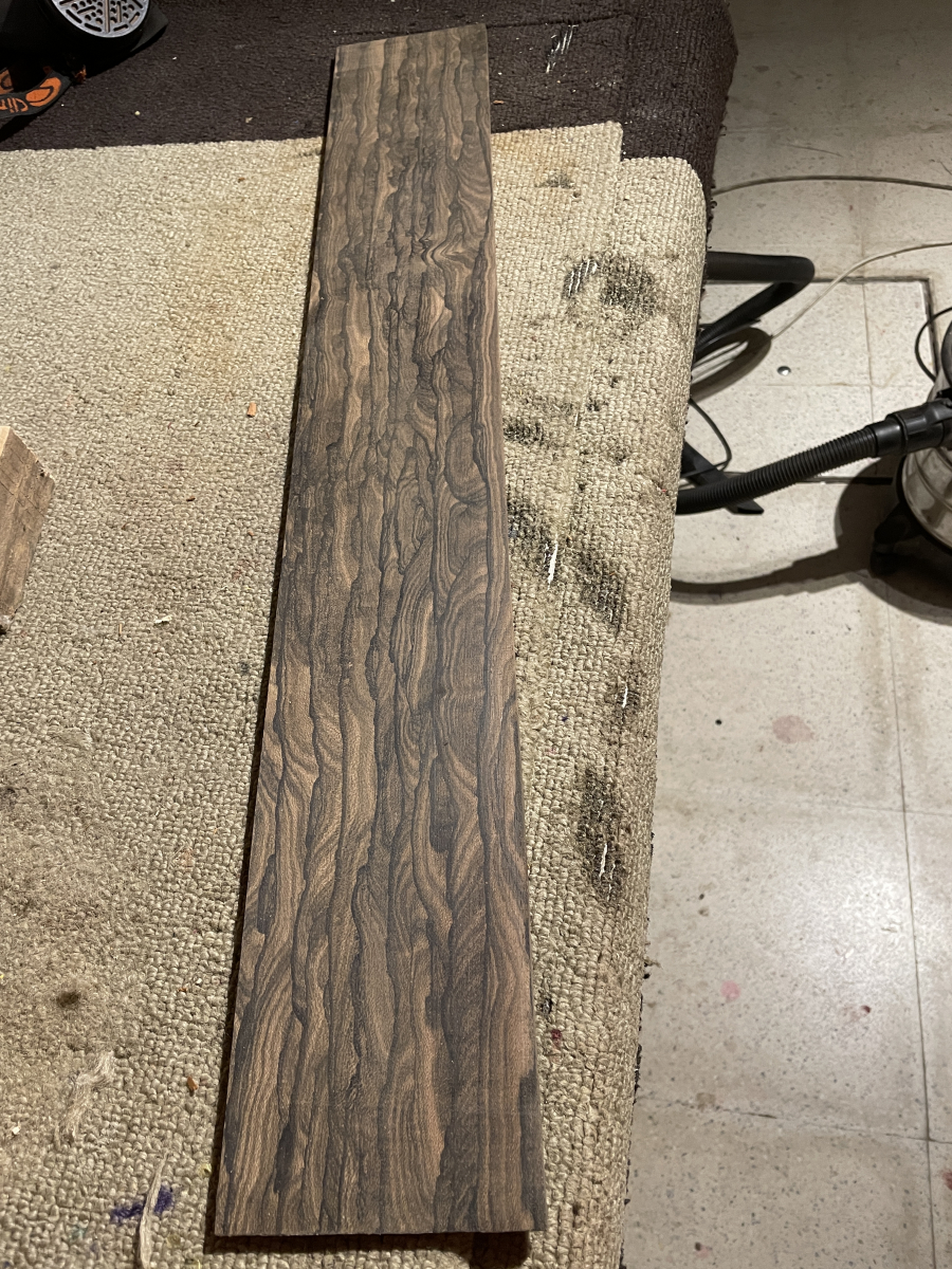

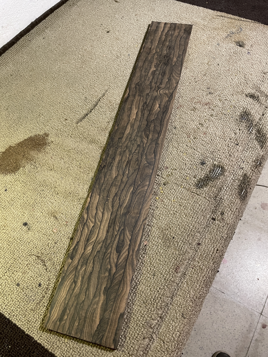

Aqui esta este increible y precioso Diapason de Ziricote.
index.php?controller=forum&action=view_attachment&attachment_id=168576
index.php?controller=forum&action=view_attachment&attachment_id=168575

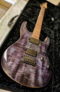

Muchas gracias crack! anda que esa guitarra que tienes en la foto no es preciosa ehhhh!! jajaja un abrazo!
Bernardo
por el 25/02/2022

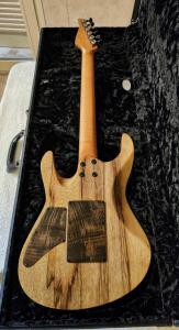

#8 La verdad Fer que superó todas las expectativas que tenía puestas al principio jejeje 😅. Y creo que el resultado fue todo un éxito 😊
Perdón por el off-topic pero pongo un par de fotos del proyecto que hemos realizado en conjunto 😅
Eres un crack!! :brindis:
Y seguiremos atentos a tus trabajos ;)

Tengo curiosidad por saber si la guitarra cabecea, viendo el plano CAD me ha dado la impresión de que el mástil esta un poco fuera del cuerpo para estar equilibrado. Pero ya nos contarás, pillo sitio!
ferchomoraband
por el 25/02/2022
Buen apunte! la verdad es una cosa que a ver que tal porque efectivamente siendo el mastil de una madera tan densa, y lo que decias de la union mastil, al tener una escala tan extrema, el diseño del cuerpo y rebajes... lo suyo es que hubiese llevado el mastil a "long tenon" pero tampoco quise porque como veis se va haciendo cada vez mas ancho, y como queria mantener el masti de 1 sola pieza.... al final hay que adecuarse un poco y sacrificar unas cosas por otras..
Gracias por el aporte, esta noche espero daros mas noticias acerca de la construccion! un saludo a todos
