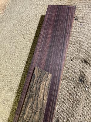

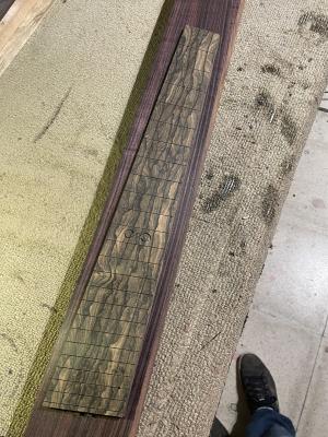

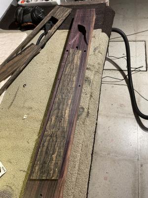

Aqui tenemos el diapason ya cortado.
index.php?controller=forum&action=view_attachment&attachment_id=168623
index.php?controller=forum&action=view_attachment&attachment_id=168624
index.php?controller=forum&action=view_attachment&attachment_id=168625

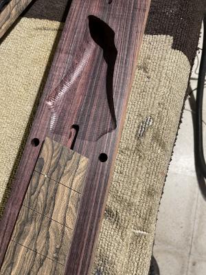

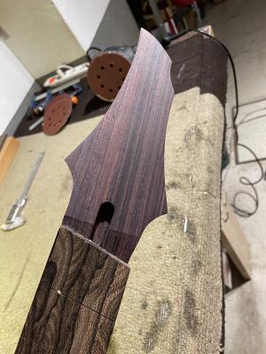

Habreis notado ese faltante de diapa que en un principio en el plano lo pense de otra manera, al final lo corte diferente y me arrepenti senti que fue una gran cagada pero al final vereis que solucion hemos logrado y me parece mejor solucion y ha quedado mega guapens.
Vamos ahora con el corte frontal del mastil, pala y alma!
index.php?controller=forum&action=view_attachment&attachment_id=168626
index.php?controller=forum&action=view_attachment&attachment_id=168627

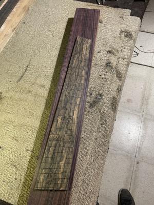

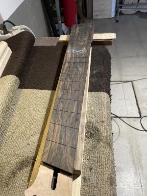

Hacemos la prueba con el diapa y la cosa va pintanto muuuuy pero que muuuuuy bien!! es diapa es una pasadota
index.php?controller=forum&action=view_attachment&attachment_id=168628
index.php?controller=forum&action=view_attachment&attachment_id=168629

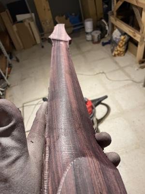

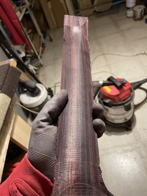

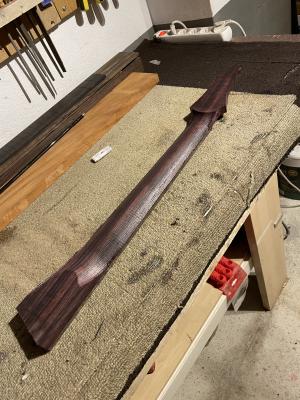

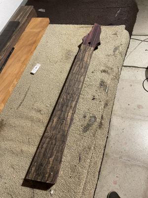

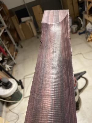

Seguimos con el perfil trasero del mastil
index.php?controller=forum&action=view_attachment&attachment_id=168630
index.php?controller=forum&action=view_attachment&attachment_id=168631
index.php?controller=forum&action=view_attachment&attachment_id=168632

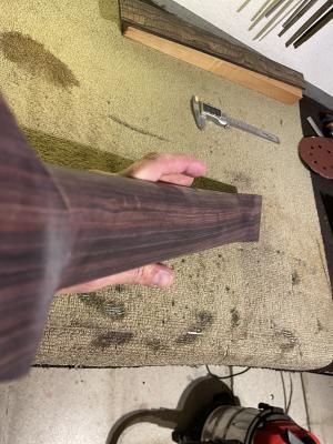

Vemos como ha quedado el perfil, la verdad que al ojo es jodido de apreciar, la unica forma de apreciarlo de verdad es al tacto a pesar de que es un mastil mega ancho se siente comodo porque ha quedado bastante plano, sorry por los haters de mastiles planos, pero no concibo otra opcion para una guitarra de 8 cuerdas si encima lo hacemos ancho al final nos queda un contrabajo...
index.php?controller=forum&action=view_attachment&attachment_id=168633
index.php?controller=forum&action=view_attachment&attachment_id=168634
index.php?controller=forum&action=view_attachment&attachment_id=168635
index.php?controller=forum&action=view_attachment&attachment_id=168636
index.php?controller=forum&action=view_attachment&attachment_id=168637
index.php?controller=forum&action=view_attachment&attachment_id=168638

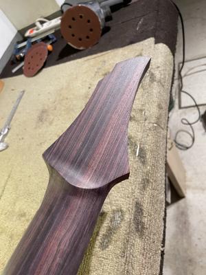

Ya sabemos como somos y nos liamos a lijar para ver realmente como queda
index.php?controller=forum&action=view_attachment&attachment_id=168639
index.php?controller=forum&action=view_attachment&attachment_id=168640
index.php?controller=forum&action=view_attachment&attachment_id=168641

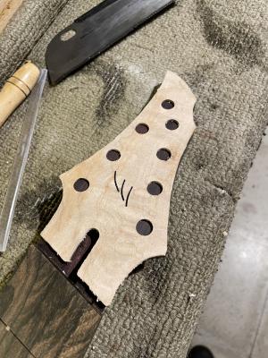

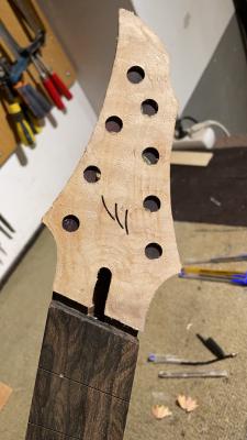

Y esta ha sido la solucion que encontramos, cortar la tapa del cuerpo y hacer el matching headstock , quedara super guapo con el tinte y ademas tapamos esa parte del mastil que no lleva diapa y encima nos cumple la funcion de slot para la cejuela! soluciones magnificas e ingenieriles ! xD
index.php?controller=forum&action=view_attachment&attachment_id=168642

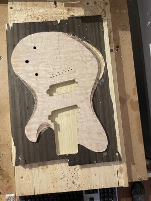

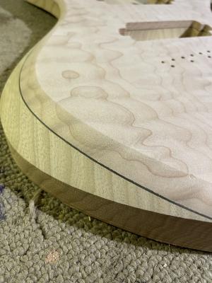

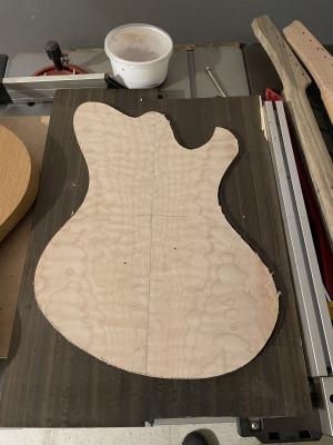

Lo primero que hice fue cortar el contorno de la tapa, porque tambien lo necesitaba para cortar la "chapa" de la pala con el mismo arce acolchado.
index.php?controller=forum&action=view_attachment&attachment_id=169122
index.php?controller=forum&action=view_attachment&attachment_id=169123

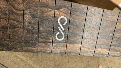

Aqui Enseño el inlay custom en el traste 12 de Madreperla, la verdad es que esta vez he ajustado las tolerancias y ha quedado pero perfect perfect, parece que lo hubiese cortado a laser, brutal
index.php?controller=forum&action=view_attachment&attachment_id=169146

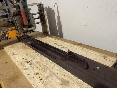

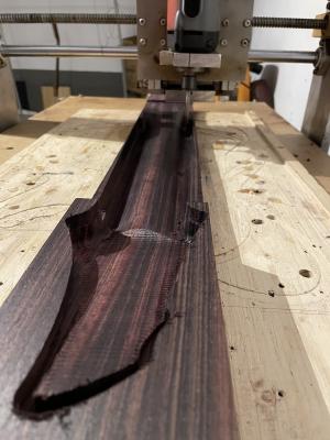

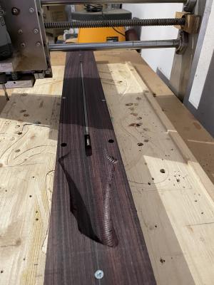

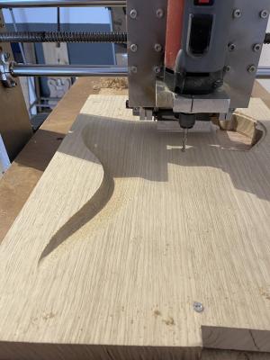

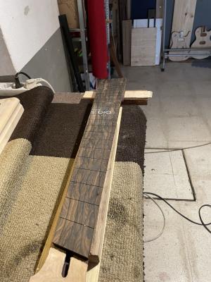

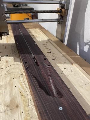

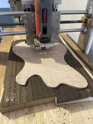

Aprovechamos de ir radiando el mastil mientras la CNC va cortando el cuerpo y haciendo sus fresados.
index.php?controller=forum&action=view_attachment&attachment_id=169124
index.php?controller=forum&action=view_attachment&attachment_id=169125

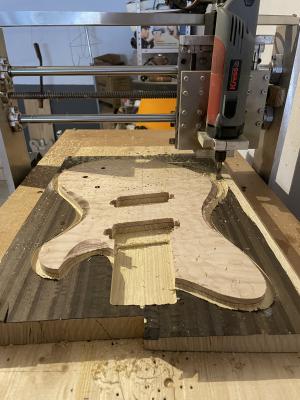

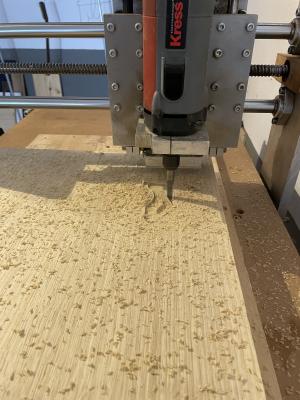

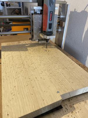

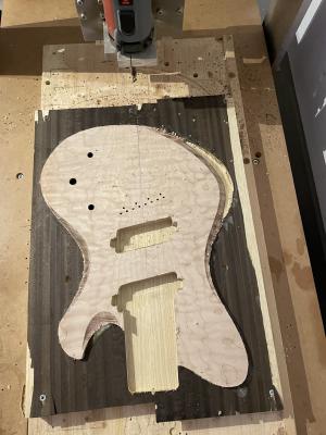

Vamos con el cuerpo. Primero encole el veneer negro, y luego encole la tapa de arce acolchado (sorry no tengo fotos de esto). Luego Comenzamos como siempre centrando la pieza en la CNC y haciendole los respectivos bujeros para dar la vuelta a la pieza.
index.php?controller=forum&action=view_attachment&attachment_id=169126

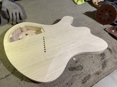

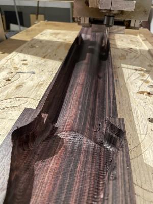

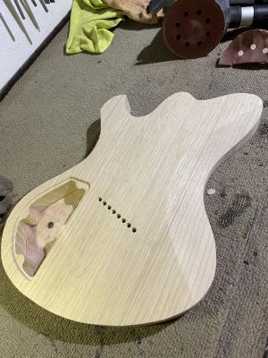

Y comenzamos con el cajeado de la electronica y los ferrules para las cuerdas a traves del cuerpo y el rebaje para la panza.
index.php?controller=forum&action=view_attachment&attachment_id=169127
index.php?controller=forum&action=view_attachment&attachment_id=169128
index.php?controller=forum&action=view_attachment&attachment_id=169129

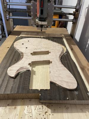

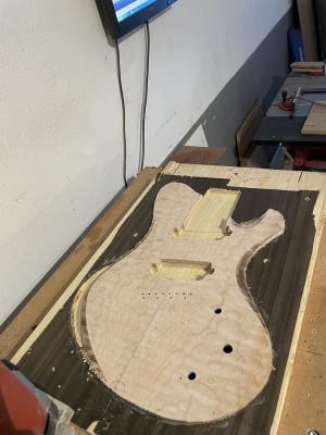

Damos la vuelta y hacemos rebajes delanteros, y todos los cajeados y taladros necesarios.
index.php?controller=forum&action=view_attachment&attachment_id=169130
index.php?controller=forum&action=view_attachment&attachment_id=169131
index.php?controller=forum&action=view_attachment&attachment_id=169132
index.php?controller=forum&action=view_attachment&attachment_id=169133

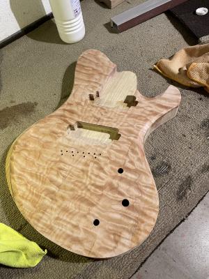

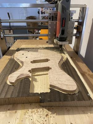

Hacemos el corte del cuerpo.
index.php?controller=forum&action=view_attachment&attachment_id=169134
index.php?controller=forum&action=view_attachment&attachment_id=169135

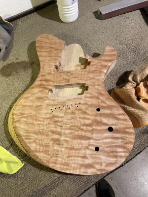

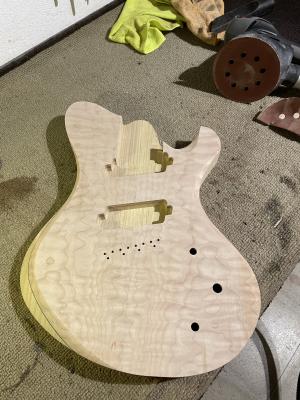

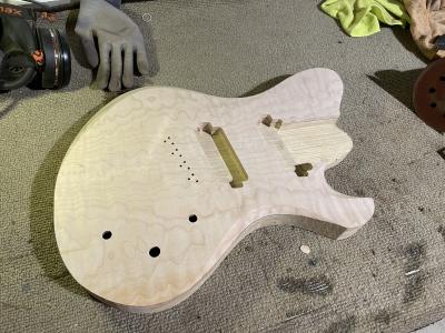

YYYYYYYYYYYYYYYYYYY!!!! TACHAAAAAAAAAN MAGIAAAAAAAAAAA !! jaja, cuerpo ya hasta lijado. La verdad que cuando son tapas planas y superficies sencillas el tema del lijado se hace hasta agradable.
index.php?controller=forum&action=view_attachment&attachment_id=169136
index.php?controller=forum&action=view_attachment&attachment_id=169137
index.php?controller=forum&action=view_attachment&attachment_id=169138
index.php?controller=forum&action=view_attachment&attachment_id=169139
index.php?controller=forum&action=view_attachment&attachment_id=169140

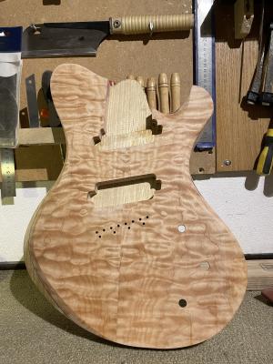

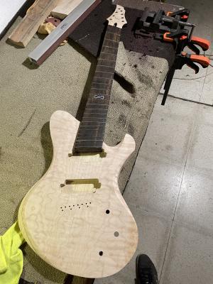

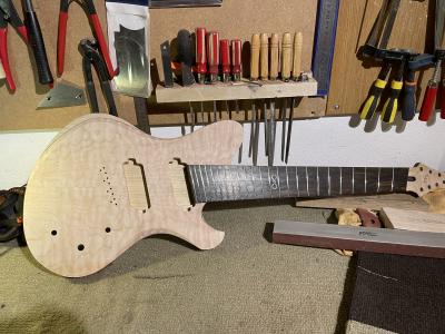

hacemos una prueba con el mastil y brutaaaaaaaaal
index.php?controller=forum&action=view_attachment&attachment_id=169141
index.php?controller=forum&action=view_attachment&attachment_id=169142
estaba CLRISIMOOOOO! Que esta foto tenia que estar el humectado del taponcio espectacular! ojo que tengo video y todo eh!! jajaja
index.php?controller=forum&action=view_attachment&attachment_id=169143
index.php?controller=forum&action=view_attachment&attachment_id=169144
index.php?controller=forum&action=view_attachment&attachment_id=169145
Dios que pedazo de tapa chavales! no se vosotros pero yo flipo con ella, eso si ha costado una buena pasta pero bueno, las cosas buenas valen dinero! es asi...
