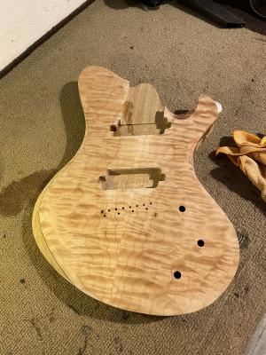

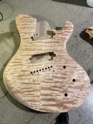

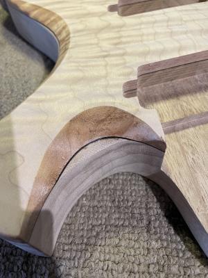

Episodio 2.1: "Cronicas de una CAGADA maestra"
Bueno este seria el episodio donde el malo se los carga a todos, o algo asi xD!.... si querida familia, la cague pero hasta el fondo... de todas formas me gusta documentar, me gusta ser sincero, y bueno el dueño de la guitarra evidentemente ha estado al tanto de esto, hemos tomado decisiones y pues al final lo hemos arreglado, asi que fenomenal, que es lo importante.

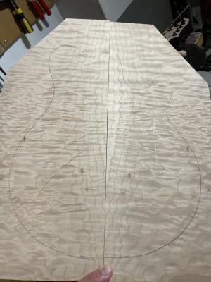

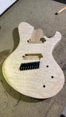

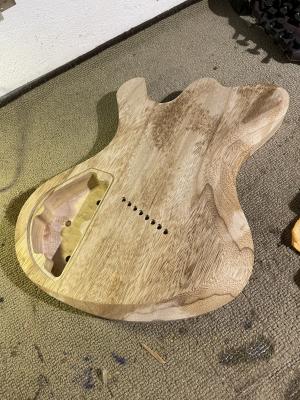

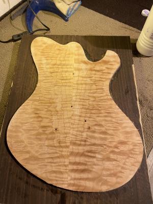

En resumen, calcule mal el posicionamiento del puente, lo puse como casi 2cm mas adelante de lo que correspondia, y pues ya los agujeros estaban hechos, todo tal... hay apaños que se pueden hacer , pero evidentemente si te encargas una guitarra nueva, custom, te gastas una pasta en maderas, no quieres una guitarra con apaños, quieres lo top of the world... Asi que hicimos la prueba y fail total... hay que haer de nuevas el cuerpo...

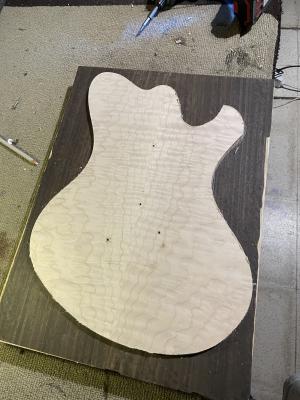

Asi que nada, por suerte pues tenia stocks de maderas que pille al mismo proveedor, con la misma calidad y espectacularidad en la veta y el dibujo de la madera y eligio esta.

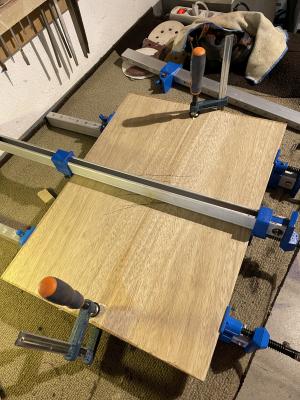

Y por supuesto tuvimos que volver a encolar otro cuerpo, encolar otra chapa, etc etc...

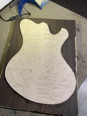

Volvemos a cortar la tapa.
Presentamos y vemos que esta chulisima la tapa tambien.

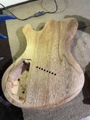

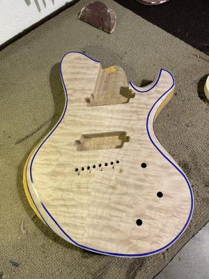

Ya cuerpo cortadito y lijadito...

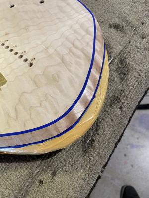

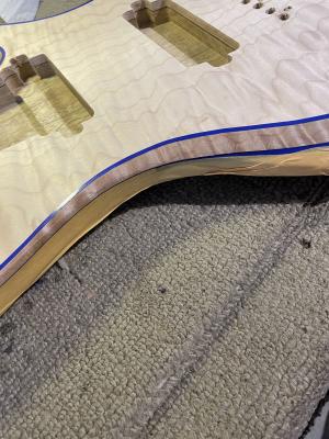

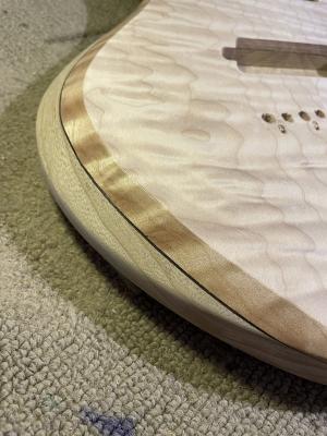

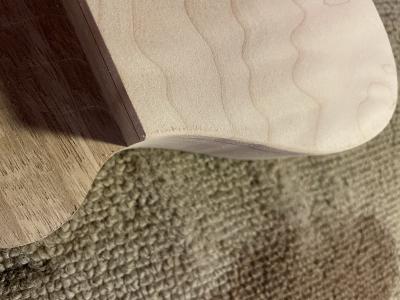

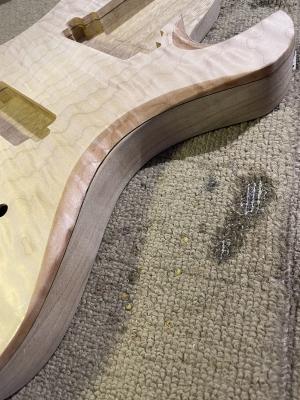

Aqui os queria enseñar este proceso, que la verdad me lo recomendó el compañero mane_ que esta siempre participando activamente en el foro, desde aqui mis saludos y mi agradecimiento por la idea que ha sido la repera... Primero pues veis la fonto del canto "vivo" es decir recto, y lo voy lijando para redondearlo.

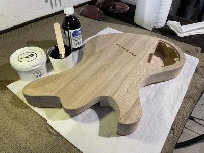

Una vez tengo toda toda la guitarra bien lijadita, esta vez la deje en 320. La mojo por el gas, pero tambien para limpiar un poco el polvillo que que queda y para volver a levantar el pelillo y volver a lijar. Lo de quitar el polvo es importante para que la cinta de enmascarar pegue bien a la guitarra...

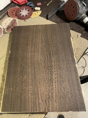

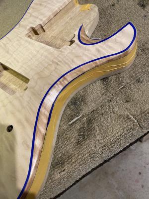

Me lio a enmascarar todo, para dejar solo el binding, y preparo nada, un pelin de fondo sellador poli 2K y con un pincel pues le doy unas 3 manos
Luego le di el grain filler negro que veis que estoy usando el tinte negro de nitorlack, el grain filler natural y con papel de cocina pues lo voy aplicando como si estuviese aplicando aceite o cera...

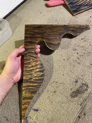

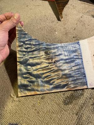

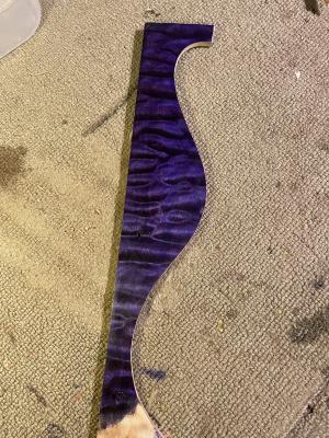

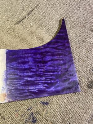

Episodio 2.2: "Prueba de Tintes"
Bueno aqui os voy a pedir vuestra opinion a ver que pensais, la verdad que el compi esta bastante dudoso , cada dia me manda fotos de acabados diferentes y me esta volviendo loco, asi que nada, vamos a pedir opinion de la sabiduria a ver si nos echais una mano!
Base de negro, lijada y morado
index.php?controller=forum&action=view_attachment&attachment_id=171220
Base de Morado , lijada y liego morado un poco diluido
index.php?controller=forum&action=view_attachment&attachment_id=171221
Blue Jean, que es azul y lijado
index.php?controller=forum&action=view_attachment&attachment_id=17122277
Tygers Eyes, la verdad que en el acolchado queda BRUTAL
index.php?controller=forum&action=view_attachment&attachment_id=171223
Venga esas opiniones!! venga esos comentarios ARRRRRRRRRRRRRIBBAAAAAAAAAA!!
Moreno Guitars
por el 08/05/2022
Yo me quedaría con el tiger con diferencia, peeo el blue jean también me va.
Santiago .
por el 08/05/2022
#31 opino igual, el del tigre brutal, y después el blue jeans. Los otros no destacan el acolchado de la misma forma.
Bernardo
por el 08/05/2022
Va quedando brutal ése monstruo Fer!!!🤘👏👏
Y opino lo mismo que los compañeros. El acabado Tiger Eye y el Blue Jeans queda espectacular en ése Arce. :ok:
Rubiolus
por el 08/05/2022
Yo me quedo el Tiger sin dudar
Moreno Guitars
por el 08/05/2022
Y ya que estamos, Fer, hablando del tigre, qué colores le has metido??? Se le ve mucho potencial.
ferchomoraband
por el 09/05/2022
El tigle tigle (así dice mi chico mayor) , pues he dado base de negro , luego naranja y luego amarillo
Saludos!!
