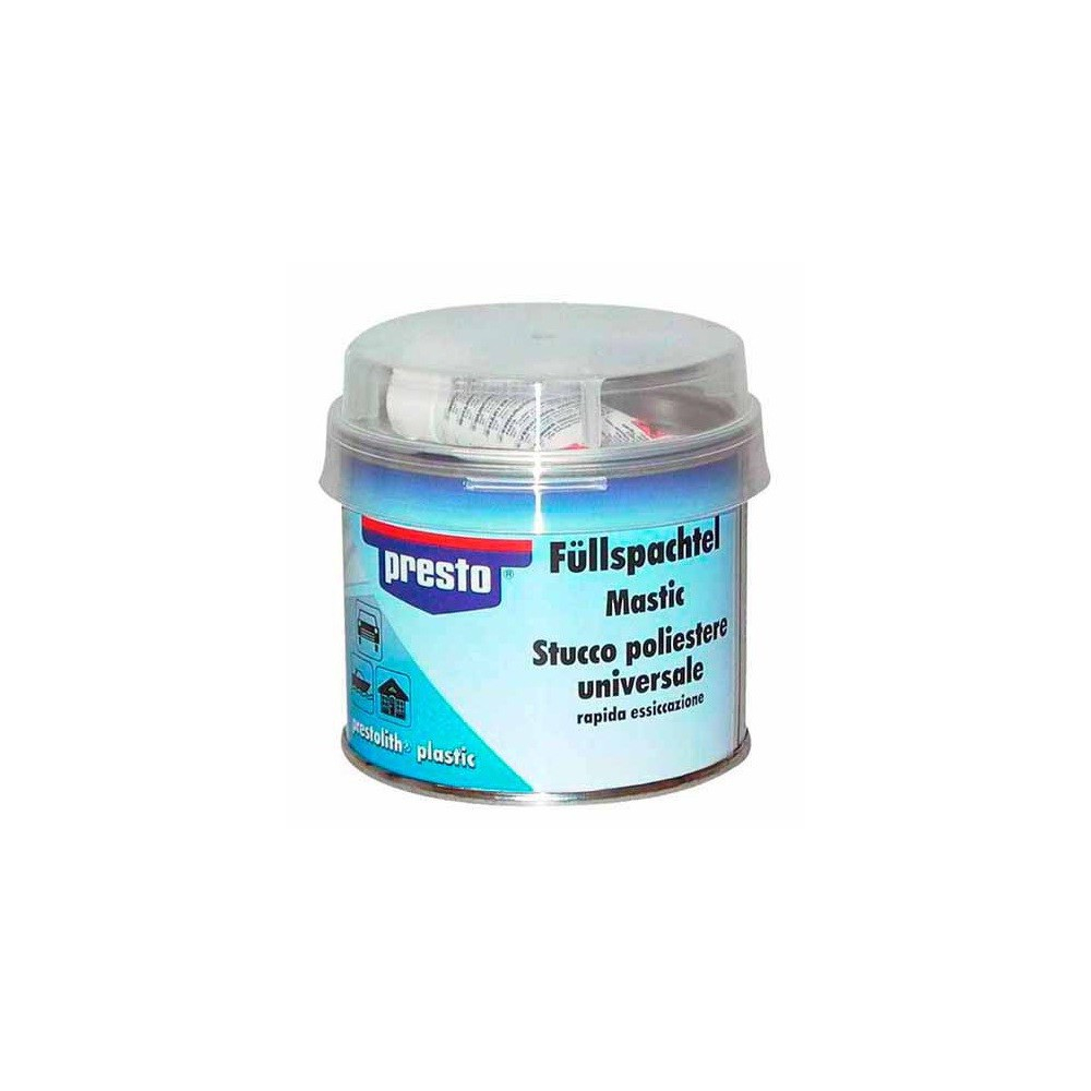

Osti, loctite, pues yo no lo habría considerado como solución, pero puede funcionar. El problema de la masilla es que al ser más dura que la pintura, al intentar dejar el acabado de la capa uniforme, termina pelándose la pintura y quedando el pegote de masilla, por eso pensé que no la estaba usando bien. De todos modos existe por ahí una especie de masilla plástica a la que hay que añadirle un catalizador para que endurezca, y que parece ser más fluida que la masilla convencional. Será cuestión de informarse.

Y si tuvieras que husar masilla usa la de automoción. Esa misma que usan los chapistas. Y luego usa lija al agua.

Yo para esos casos, utilizo una masilla de poliéster como la que se usa para reparar carrocerías de coches, la verdad es que deja un muy buen acabado después de lijarse
