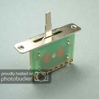

Las pastillas me hacen un combinado muy erroneo, mas, las pos 1 y 5 ni funcionan ¿¿¿???
A ver si he confundido la orientacion del switch??? El de la Ibanez es este:
Si estoy haciendo el conexionado de SDuncan y tomamos de referencia la placa, cual es el pin1, osea, en el que va la pastilla del puente?

Ahhh... voy a parecer el tonto que se contesta a si mismo pero tras preguntar me lio a buscar ... y encuentro.
Vi este hilo y eso solucionado:
https://www.guitarristas.info/foros/equivalencia-patillas-selectores-tipo-fender-tipo-ibanez/107953
Vale, pero antes lo tenia asi y no me hacia mucho, habia sonidos feos que achacaba a las pastillas y como en casa la toco a poco volumen no me habia dado cuenta del por que.
