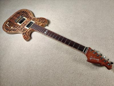

Hola voy a adquirir una de las nuevas kiesel kyber.
Me gustaría si me pudierais aconsejar sobre las maderas que tengo que utilizar.
Tengo problemas de espalda y quiero una guitarra de poco peso, he visto alguna que solo pesa 2,5 Kg, lo que pasa es que no me gusta que cabecee, me da miedo que al pesar poco esté mal balanceada.
Para el cuerpo hay varias opciones, Black limba, 1-piece rosted swamp ash, Alder, Mahogany, Swamp ash y Walnut.
Para el mastil, voy a hacerlo lo más delgado posible para que tenga buen balance, pero que madera uso para que pese poco: Maple, Roasted Maple, Black Limba, Mahogany, Wallnut.
El diapasón lo quiero oscuro, así que solo tengo dos opciones: Royal Ebony o Ebony, ¿Cuál pesa menos?
Gracias de antemano.
Dejo una foto para que podáis ver la build y conocer las nuevas kyber

Yo he terminado recientemente esta, son 2.5kg. Cuerpo de Paulounia con tapa de arce, mástil de cedro, diapasón de madagascar. La verdad es que me sorprendería que te acercases a los 2.5kg con las maderas que te ofrecen y ese diseño...
Pero lo que te dicen, depende mucho de la pieza concreta. A priori diría que lo más ligero seguramente fuese swamp ash tostado con arxe tostado, los enanos seguramente sean parecidos, pero le haría incapié al fabricante en qué buscas esos 2.5 y que sean ellos los que te asesoren y/o se comprometan, conociendo su diseño y sus maderas seguramente te puedan decir algo un poco más concreto. Suerte!
