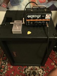

Tengo el siguiente y humilde setup (foto) que uso con una guitarra ibanez gio strato en realidad esta medio viejita pero decidí que es lo ultimo que voy a cambiar y tengo en mente una squier jazzmaster, pero el tema es el siguiente; este cabezal sin un ecualizador por el loop es demasiado "limpio" para mi gusto ya que me gusta usar arto gain pero con mucho grave al mismo tiempo para sacar un sonido mas bien pesado aunque nada extremo, bueno hasta aca todo bien y a un volumen moderado es perfecto para mi, ya que me puedo mover por toda la gama del ecualizador sin problemas, pero pasando la mitad del volumen que igual es arto ya que me apaña perfectamente tocando con una batería al lado, pero al ir subiendo volumen tengo que ir llevando los controles al centro del eq e ir volviendo un poco al sonido original del cabezal para que el parlante no "chicharree" o sature en mala, y en consecuencia pierdo la profundidad que lograba a un volumen menor, no es que suene mal pero pierdo esos bajos que me volvían loco y que retumba en mis oídos sin perder nitidez que es lo que me gusta.
en cualquier posicion de las capsulas sucede los mismo, mas con las del mástil que con la del puente, sera la caja la piñufla? es de 60 watt 1x12 y el cabezal de 20 o la guitarra muy vieja? como me iría con una caja de 2 o 4 conos y o de mas wataje?
por ahí lei que esto es normal, que la ecualización debe modificarse según el volumen, pero necesito tocar a "gran" volumen manteniendo todos los graves posibles y ojalá tan profundo como un cañón, donde estoy fallando?

Probablemente estés usando una caja de mala calidad que produce bola de graves al subir el volumen.
Para tocar bajito vale casi cualquier caja, aunque la calidad de sonido sea peor o mejor, pero cuando las aprietas las malas cajas se cagan patas abajo.
