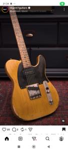

Hola,
A ver si me podéis echar una mano.
Estoy montando una telecaster por piezas y quisiera sacar este color.
Sería con spray ,  por lo que no puedo hacer mezcla de colores. Solo mezclar capas.
Se me ocurre darle alguna mano de blanco, para que el siguiente color que sería el yellow gloss de nitorlack y por último el ámbar vintage.
Ya me dices. Gracias

creo que es el barniz el que da ese color .  no es pintura .
Manuel
por el 17/03/2026
Yo creo que si se tratara de pintura, no se vería la beta de la madera, además, el barniz tendrá que ser muy transparente.
Paco
por el 17/03/2026 1 anuncio en Mercasonic
Eso es solo barniz tío. No le des blanco.
Compra un barniz de acabado nitro normal, lo das con pincel mismo y vas lijando y puliendo para que quede liso. El Montó que venden en Amazon está muy bien.
