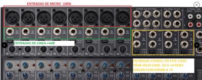

Tipos de señal que podemos mandar a mesa: La gran mayoría de los procesadores tienen en su menú global una configuración para graduar la cantidad de señal que mandamos al técnico, unos procesadores lo llaman "Instrument o Line" otros lo llaman "Mic o Line" y otras simplemente lo llaman -10dB o +4dB.
Cabe decir que:
Instrument o Mic = -10dB. Esta es una señal baja y se suele usar en equipos de ámbito doméstico, esta es la señal que habría que mandar a mesa si fueramos conectados por una de las entradas de micro de algún canal.
Line = +4dB. Esta es una cantidad alta de señal y se suele usar en equipos de ámbito profesional. Esta es una señal que deberíamos enviar a mesa si nos conectamos a cualquier entrada de linea, que generalmente son de tipo jack.
Si enviamos una señal de +4dB a una entrada de -10dB, estaremos mandando demasiada señal, con lo cual haremos saturar el canal de la mesa, no dejando al técnico practicamente margen para regular lo que enviamos.
¿Cual es el mejor lugar en la mesa de mezclas donde deberíamos conectar nuestro procesador?: Aunque la mesa de mezclas dispone de varios tipos de entrada y varios canales, el lugar más recomendado para conectarnos, si vamos en estereo es en los canales del recuadro amarillo, ya que además de ser de linea, con un solo fader puedes regular la señal de los dos canales simultaneamente al igual que con su ecualización.
Si vas en mono, puedes conectarte a la entrada de linea de cualquier canal, pero sería recomendable hacerlo en los del recuadro amarillo para dejar más canales disponibles para micrófonos de batería, cantante, coros, etc...
Si todo son previos de micro, una DI entre tu salida de línea y el previo de micro es lo suyo. Sin ella me ha sonado rarete en algunos casos, aunque ajustaba volumen. Además, si no tienes salidas balanceadas en tu cacharro, solucionarás problemas de ruido así.
Te conectas como un teclista.
