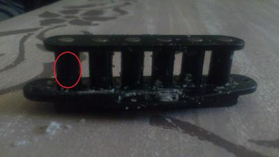

Tariu escribió:
la misma pieza polar hace de espaciador entre el plástico superior y el inferior..
perdon por insistir, pero creo q no me explique bien y tampoco entendi la aclaracion de Tariu.... cuando hablas del plastico superior e inferior te refieres a las "bases" q estan de forma horizontal verdad??
al recubrimiento, me referia al sector encerrado en el circulo rojo, al cilindro plastico q cubre a lo largo cada pieza polar. ;)
Tariu escribió:
Influir, pues algo también influye, disminuyendo el campo magnético del imán. No mucho... pero algo sí, por lo que tampoco es aconsejable, ya que juegas con factores de atenuación totalmente evitables, que se evitan cuando se invierte la pasta
entonce es mejor no recubrir las piezas polares???
saludos
Tariu
por el 05/07/2013
A ver, es que muchas veces intentas poner algo fácil y se lía más :D
Cuando hablo del plástico superior e inferior, hablo de las bases, sí... las horizontales de tu foto. Normalmente, se pone la base inferior, el imán y la superior, entrando ambas a presión y no moviéndose... entonces las piezas polares se quedan vistas antes de meter el cobre.
En la foto que tu pones, el recubrimiento que tienen, el círculo rojo, no es algo que se haya puesto ahí para aislar la pieza polar, si no que está ahí porque el bastidor plástico se inyectó de una vez en un molde... se ahorran el tener dos máquinas o inyectar en dos tandas, con dos moldes... y de paso, el tener eso ahí también da base a que las piezas polares no se caigan por si tienen un poco de holgura o algo (la cera rellena, incluso las he visto pegadas) por lo mismo de fabricación pichí pichá
Entonces, lo mejor siempre es que esa pieza no vaya ahí... y por norma no suele ir

De momento he sacado que el nombre de los cilindros es "pieza polar", las diferencias entre pastillas de gama baja y alta, y si no he entendido mal... ¿que es mejor no recubrir de plástico cada pieza imantada?... voy a destruír cosas más a menudo xDD

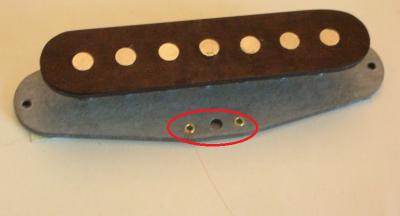

hola de nuevo compas.... quiero hacerles una consulta tal vez algo simple, necesito saber donde puedo conseguir o q puedo usar como ojales para amarrar y luego soldar los cables en la base de la pastilla, me refiero a los condenados q estan en el circulo rojo en la imagen, no se cual es la medida. cuando busco en la web me aparecer ojales para cortinas y cosas asi (supongo q los ojales de cortinas son mas grandes)... bueno colegas espero me puedan ayudar con esta consulta...
saludos desde el sur
Tariu
por el 09/09/2013
Eso no tiene medida específica, se usa sólo para enrollar unas vueltas de cobre al comienzo y final de la bobina para luego soldar ahí el cable... en ferreterías suele haber, compra los más pequeños que encuentres...
