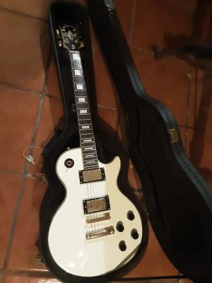

Muy buenas, acabo de conocer este foro y llevo unos días con una duda que alomejor alguno me puede solucionar. Mi padre pasó a mejor vida y era un amante de las guitarras, las cuáles me ha dejado, pero hay una de ellas que no consigo conocer el modelo exacto.

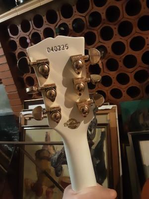

Es una Gibson Les Paul Custom blanca con número de serie 040225.
Alguno sabría decirme el modelo?
Muchas gracias!!

Es una Gibson Les Paul Custom, se llama así, pedazo bicha...

Lamento lo de tu padre.
Las fotos no son las mejores, pero a juzgar por los tres tornillos de la tapa del alma, la forma del rombo de la pala, los tornillos del puente, la ausencia de nibs, los acabados en general, etc… Diría que esa Gibson es falsa.

En primer lugar, condolencias por tu padre.
Siento ser portador de malas noticias pero me temo que lo que tienes no es una Gibson original. No quiero aventurarme demasiado, pero no he visto ninguna Les Paul Custom con tapa de alma de tres tornillos.
Lo mismo alguien más entendido puede llevarme la contraria, pero creo que lo que estás enseñando es una copia china.
Un abrazo

No me había fijado, pero tienes razón, ampliando la foto con el móvil tiene toda la pinta de Chibson...

La colocación un tanto “distraída” de los clavijeros también la delata.

Los trastes tampoco tienen nibs, así que o ha sido retrasteada o, como dicen, es falsa.

Los tornillos del puente tb son habituales de las Gibson falsas.

Siento lo de tu padre, pero por desgracia es una Chibson...

Sin duda amigo , es una Gibson China Town . Mis condolencias .
