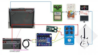

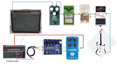

Configuración en stereo.
Diferentes posibilidades para entrar en stereo por el loop del ampli (Princeton, Jazz chorus, etc) , sacando la señal del previo y entrándola por pedales en stereo
En la siguiente introducimos un efecto para que suene solo en un canal. Debemos insertarlo después del 1er efecto stereo, para poder localizarlo en un canal.
si lo pusiéramos antes de la "bifurcación" sonaría por los 2 canales.
Espero que te sirva Époje, un saludo desde Barna
