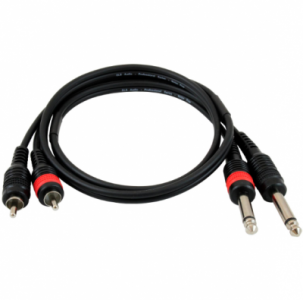

Te dejo una imagen del cable que necesitas, en cualquier tienda de accesorios electronicos la encuentras. En mi pais es facil, en España sera cosa de niños hallarlo.

#3 Muchas gracias Hector!

#6 No conocía esa diferencia entre los cables de audio y los de carga. Pues creo que optaré por el cable jack a RCA que ha sugerido antes Hector. La pedalera que quiero tiene simulación de ampli y de pntallas así que en principio no debería existir el chicharreo jajaja.

Hombre si la salida del multiefectos es Jack y la entrada de los altavoces tambien tienes Jack... yo te recomiendo que uses dos cables de guitarra normales. Ya que el el la imagen de jack-RCA solo te va a servir para eso y los de guitarra te pueden servir para más cosas.
