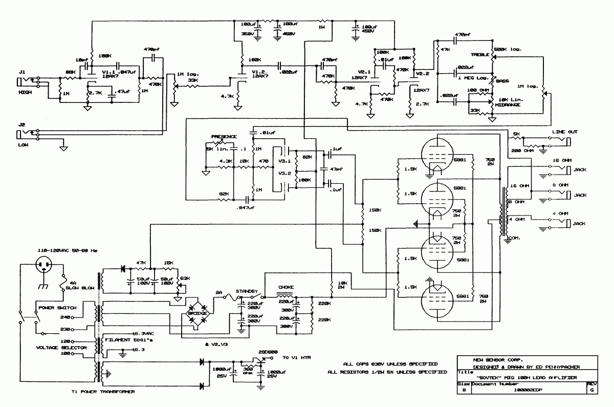

Si es el Mig100, la entrada de alta ganancia tiene una etapa más de preamplificación, pero la salida de esta primera etapa pasa a la entrada de la segunda a través del contacto de desconexión del jack de baja ganancia; así que, en cuanto conectas algo a la entrada de baja ganancia, cortas el paso a lo que tengas conectado a la otra entada. Sólo puedes usar una entrada.

Incorrecto. High y Low no hacen referencia a la impedancia de entrada, sino a la ganancia. La impedancia de entrada es 1MΩ en ambos casos, que, como puedes comprobar en el esquema, viene fijada por la resistencia de 1MΩ que hay entre la entrada High y masa, o por el potenciómetro de volumen de 1MΩ en el caso de la entrada Low. La entrada Low tiene tres pasos de preamplificación, formados por V1.2, V2.1 y V2.2; mientras que la entrada High tiene un cuarto paso, formado por V1.1, así que, en la práctica, es como si tuviera dos canales con distinta ganancia

También incorrecto. A ambas entradas se puede conectar directamente la guitarra, ya que ambas entradas son de alta impedancia; Simplemente, en la entrada Low consigues menos ganancia y en la High más.
