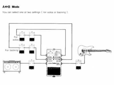

Hola tíos, me gustaría aclarar una duda, conectar dos pedaleras analógicas a un único amplificador, es decir una cadena de pedales (delay, compresor, chorus) en pararelo con otra cadena de pedales (fuZZ, equalizador y distor), mi pregunta es, puedo usar un swich con una entrada (guitarra) y un conmutador canales A y B?.
La cosa quedaría así, Jack salida de guitarra a pedal swich conmutador salidas A y B, de la salida A por una cadena de pedales en serie(delay, compresor y chorus). De la salida B por otra cadena de pedales (fuZZ, equalizador distor), tras las cadenas A y B con un Jack triple de un entrada al ampli, esto se podría hacer?

Puedes hacerlo con el line selector de boss, te adjunto el esquema sacado del manual.
victron 2112
por el 20/05/2022
Exacto y según en q posición del selector lo tengas puedes pasar a gulpe de pisotones de limpio a una cadena luego otro pisoton a la otra y otro más vuelves a limpio o en otra posición q tiene pasar de limpio a las dos cadenas en paralelo.....tiene más funciones pero esas dos son las q mejor te van...otras ..pues como caja a/b convencional y varias más q no recuerdo bien ahora..es un gran pedal con buffer q ayuda a mantener el nivel del sonido..algunos dicen q coloretes pero yo no he notado nada como para dejar de usarlo..además tiene sus potes de nivel para regular la cantidad de salida de cada loop...saludos

Genial tíos me ha servido de gran ayuda vuestra información, no conocía este pedal de Boss, antes de comprarlo me gustaría probar un invento que trata de fabricarme una pedal con una conmutación Canal A y B y a su vez añadirle un en el mismo conmutador una una entrada de foot swich, de tal manera que al cambiar de canal de limpio a sucio en la cadena de pedales pueda hacerlo en el canal sucio del cabezal del ampli(Orange th30, 2 canales), ya que me gusta mucho su gain.
Aquí la historia es el ruido que genere puesto que la intensidad de volumen puedo gestionarla con los pedales

Hola, tienes que tener en cuenta que después debes volver a gestionar las dos señales a un mismo amplificador (entiendo que tocas solo por uno, ¿no?) y eso debes tener cuidado en como lo haces pues, podrías tener problemas de fase.

Si solo toco con uno, las salidas de las dos líneas de pedales se unen en un Jack doble a Jack simple para entrar en el ampli, me imagino que lo pedales incorporan diodos de bloqueo por lo que si eso fuera así no debería de haber problema. Pero no lo sé...

He visto que con este tipo de cable Jack pueden conectar dos guitarras al mismo ampli, me imaginé que quizás podría hacer lo mismo con dos líneas de pedales

Todo es probarlo, yo diría que puedes tener problemas de fase, hay cajas ABY que tienen correctores de fase.
