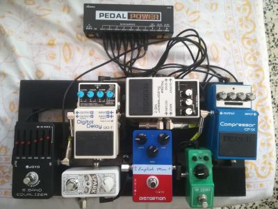

Conecto con una fuente Asmuse "Pedal Power", cables patch normalitos, pero conecto lo mismo para el PC y para el amplificador, y los pedales concretamente de distorsión son los que no suenan igual... Son dos pedales Sonicake (Fritz y Sandman) y un Caline English Man.
El sonido en el ampli, ecualice como ecualice , es como con mucho grave, poca ganancia, para nada igual al que consigo en el PC, como si el amplificador colorease demasiado el tono. Muchas gracias por tu ayuda, de antemano.

En el PC tengo una caja de inyección directa, que cambió muchísimo los resultados con los programas de amplificación virtual, a pesar de que en las tiendas me decían que no influía (que no influye, un cuerno), por desgracia en mi ciudad se tiene uno que buscar mucho la vida para enterarse de las cosas... En el amplificador sólo uso los pedales al Loop o al Input. He probado los pedales al inicido de la cadena, al final, y como los tengo conectados actualmente, en el Send/return del noise gate de Boss (como mejor me va, ya que el sonido que da es igual, y con menos ruido).

Los sonicake son previos, sí que podría tener sentido ponerlos por el retorno y saltarte el previo del ampli.
Pero bueno, por delante en el canal limpio, con la emulación de pantalla desactivada, aunque coloree algo la señal el previo del ampli, tendrían que sonar similar en cuanto a ganancia por lo menos
Igual es un tema de volúmenes, no sé
Lo que podrías hacer es conectarlos por delante -los sonicake sin la emulación de pantalla- de uno en uno, sin nada por el loop e ir probando a ver si así consigues que te suenen como te gusta y, luego, ir añadiendo el resto de tu cadena, a ver si se estropea en algún momento

Muchas gracias, estoy desmontando la pedalboard, y probando como me dices, a ver si consigo dar con la tecla, lo mismo es un tema de volumen como dices, o de ajuste de acualización... Tengo como dos o 3 componentes que afectan este parámetro: ecualizador, overdrive y los propios pedales. Imagino que tendré que seguir haciendo ajustes hasta conseguir algún resultado. GRACIAS!

Hola, tras desmontar la pedalera y reordenarla en base a mis distorsiones, os tengo que decir que creo que estoy encontrando lo que busco. Pienso que era un tema más de acualización que de otra cosa. Tenía que establecer los valores de ecualización de forma muy diferente para adaptarlo al amplificador. Aunque aun no he conseguido estar al 100% satisfecho, creo que sí que estoy encontrando la forma e iré madurando el sonido poco a poco con el tiempo.
Os dejo una comparación para que veáis como va. Y muchísimas gracias por vuestra ayuda, a veces es bueno escuchar comentarios y ver otras posibilidades que a mi no se me ocurrirían.
