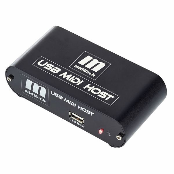

Hasta donde yo entiendo, la comunicación MIDI vía USB y vía DIN, son diferentes; quiero decir, que no es cuestión de hacerse un cable con las conexiones adecuadas, como puede ser de DIN a jack 3.5". Para eso hay cacharrillos que adaptan una vía a la otra, que suelen llamarse USB MIDI Host.

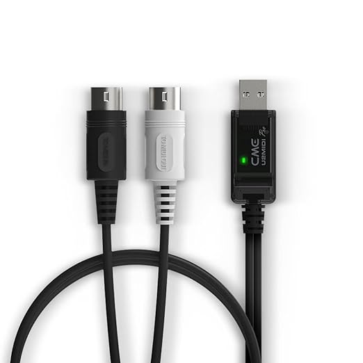

También hay cables baratos de USB a MIDI. Lo mismo con esto y un conversor de USB-A a USB-B, es más que suficiente. Pero sin conocer las características de cada uno, es especulativo. Yo sí he usado estos cables para comunicarme por MIDI desde un ordenador (USB) con una controladora Boss ES-8 (DIN), pero entre estos 2 cacharros, ni idea.

Entonces podría ser con la otra opción que menciono, un USB MIDI host:

Si, con un midi Host que tenga USB y tambien DIN se podria intentar.
PD: Los cables USB a MIDI no van a funcionar.
Este tiene buena pinta y te permite configurarlo bastante, incluso hacer mapping de mensajes.
https://www.amazon.es/CME-H2MIDI-Pro-alimentaci%C3%B3n-guitarristas/dp/B0DQYD3L7D/

El cable MIDI-USB no te va a servir de mucho, para que lo quieres?
Bueno , claro.
Con 1 cable midi (de la nux al host) y otro cable USB de usb A  a usb B ( del host al Catalyst) sería suficiente,  no?

#9
Exacto
