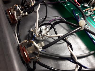

Buenas.
Tengo una pequeña duda, a ver si alguien que ya haya pasado por aqui me aconseja.
Fender Prosonic, he cambiado los zócalos de V1 y V2.
Por cierto, los originales son de 19 mm de diámetro, los recambios cerámicos de Tubetown son de 22... Tuve que horadar un poco el agujero.
Ya he conectado todo tal cual estaba y todo bien ningún problema.
Pero los nuevos tienen algo distinto a los originales: un pin interior central, que evidentemente es una masa.
En las conexiones el pin 9 de las cuatro de previo ya estan unidos entre si por el cable negro de masa.
Debería conectar pin 9 con este pin central tambien por mejorar la masa o es completamente indiferente??
Lo digo por aquello de las masas duplicadas que en otros ámbitos de la electrónica suelen ser contraproducentes...
Gracias, un saludo.

Ahí la válvula no se conecta..
Entonces, por seguridad, normalmente va masa.

Tranquilo, ahí no hace falta que conectes nada, se utiliza en los montajes punto a punto como un pin de apoyo o punto medio de resistencias, condensadores entre pines. Pero a ti no te hace falta

Ok.
Muchas gracias, me quedo tranquilo entonces y cierro tema... y ampli...
Gracias
