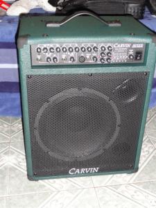

#1 En algún momento pensé en hacer lo mismo que tú, a diferencia de que yo utilizo el HD 400, sin embargo asumí que tendría el mismo problema con el rango de frecuencias y comprar una pantalla se me hizo muy poco práctico, así que decidí adquirir un amplificador para acústica que funciona como un equipo de respuesta plana y tiene entrada para reproductor y para micrófono simultaneamente, apenas dí unas probadas con el pod y suena fenomenal, ya te contaré que resultado me da con el Greta
