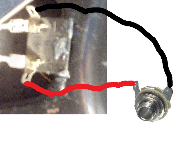

Buenas, quiero conectar un combito valvular Fender Champion 600 al parlante de un equipo transistorizado, ya sé que la salida del valvular y el parlante coinciden en la impedancia (4 ohms).......
El diagrama del Combo transistorizado es este:
diagrama
http://www.subeimagenes.com/img/diagrama-1385624.png
ya sé que por el power amp in no se puede.
El ampli valvular tiene la opcion de salida de su cabezal por cable de jack, mi idea era colocarle un un jack hembra, es decir sin desconectar el el cabezal del transistorizado con su caja, ya que me gusta mucho como suena y quiero alternar. Quiero hacer esto
¿Hay algun problema con hacer eso? ¿Pueda pasar que la señal en vez de pasar por el parlante vuelva al cabezal de transistorizado y queme todo? ¿es positivo al centro o negativo al centro el jack?
Lo aislaría bien todo con termocontraibles + silicona, y no dejaría el jack suelto, le haria una caja o algo, capaz hasta puedo montar el jack hembra sobre la tapa trasera.

No puedes conectar el Champion al altavoz del otro combo sin desconectarlo de la salida, dañarías el Champion y, probablemente, también el amplificador a transistores. En este hilo explico cómo puedes hacerlo con un jack hembra con contacto de desconexión, de forma que al insertar el jack separas eléctricamente el amplificador de su altavoz.
https://www.guitarristas.info/foros/ampli-cabezal/186085
