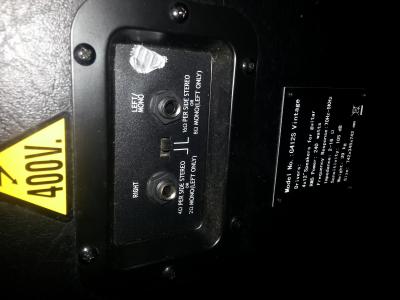

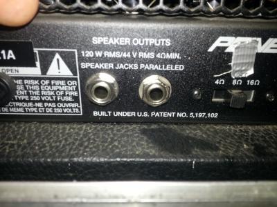

Hola buenas , tengo un problemilla y espero que me ayudeis ya que mañana tengo un concierto. La cosa es que tengo un cabezal peavey 5150 con ohms de 4-8-16 y una pantalla harley benton g412a vintage con un conmutador que puedes poner a diferentes ohms y nose como conectarlo adecuadamente para sacarle el mayor partido a todo el equipo. Os dejo unas fotos.. espero que me podais ayudar.
Gracias

Es que la pantalla puede sonar en stereo, tu tienes que poner el selector en el lado mono y conectar en ese jackhembra el cable que va a una de las salidas del cabezal y seleccionas la impedancia de forma pareja. Si la pantalla en mono dice que es de 8, y has seleccionado mono, que es lo suyo, pones el selector del cabezal a 8, si es otra, 4 o 16, pues pones el selector del ampli en lo que te pida.
Yo no tengo ese ampli, pero en algunos que he usado se hacía así.
