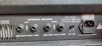

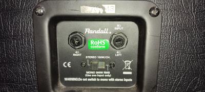

Buenas guitarreros!!! Necesito ayuda con mis Dudas existenciales...
Tengo cabezal Randall RH200 SC con 4 salidas para pantalla y una tecla misteriosa fift/gnd
. Y pantalla Randall con doble entrada de 4 Ohm en estéreo o 8 Ohm en mono.
1° Cómo sería la conexiónes?
2° Para que sirve la tecla lift/ gnd?
Gracias por vuestra ayuda de antemano
