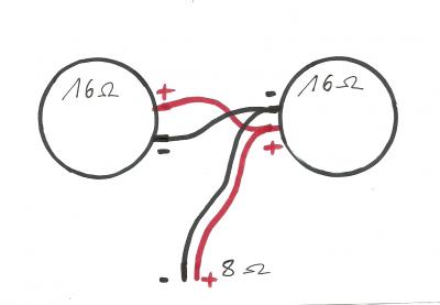

Buenas, alguien me puede decir si este esquema es correcto y si los valores son correctos? Es para una pantalla de 2x12.

Si es mono, si, en principio, si no le pones conmutación ni nada más que una hembra de jack.

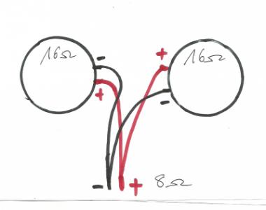

Perfecto pero lo que quería en realidad saber es que si estos dos esquemas son iguales y da igual si lo cableo de una u otra manera....
J.C.
por el 07/04/2016
Si, son lo mismo.

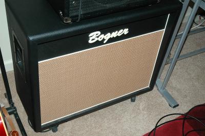

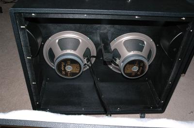

Encontré la foto, estaba casi seguro que Bogner cableaba las pantallas así...
J.C.
por el 08/04/2016
La mayoria de combos con dos altavoces van asi, como esa pantalla Bogner.
Ademas las pantallas para darles mas versatilidad pueden montar circuitos mono/stereo, pero en un combo ese montaje es el habitual.
