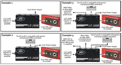

Por lo que he leido en sus especificaciones, Mikelo, el cable de siete pines es para conectar a un Breakout Box, que se vende por separado.
Para conectarte al ordenador, hay una salida dedicada desde el Breakout Box.
Aquí tienes las especificaciones técnicas:
http://assets.peavey.com/category/specs/1152_17522.pdf
