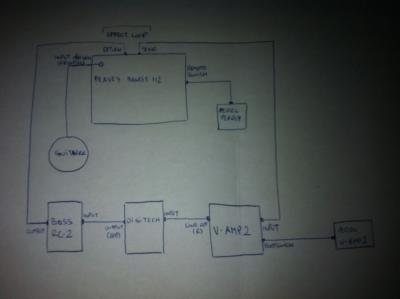

Buenas! He visto este post y la verdad esque me viene al pelo, he leido, y la verdad es que no me queda muy claro, soy un poco amateur en estas cosas de conexiones por la parte trasera del ampli XD
Tengo un Peavy bandit 112, con estas entradas por detras entre otras, (preamp in, preamp out, effect loop return, effect loop send), el V-amp2, y 2 pedales (Boss RC2 y Digitech Jimmy Hendrix)
Quiero conectar el ampli, los dos pedales y el Vamp2 entre si, de tal manera que pueda controlar todos a la vez, e independientemente, ya que hay veces que no quiero que se oiga el Vamp y que se oiga solo el ampli, o el ampli y los demas pedales (y no se como hacer para tener conectado el Vamp2, pero que no modifique el sonido, osea, que solo lo deje pasar cuando yo quiera, y yasta)
Los dos pedales los conecto en linea y no hay problema, pero claro, ahora no se como unir el Vamp a los pedales e integrar todo en el ampli, para poder controlar independientemente los pedales y el Vamp (habilitar el Vamp cuando quiera, xq los pedales es pisar y fin del problema) ya que tambien quiero usar la distorsion del amplificador (para lo que necesito que no este activado nada mas)
A lo mejor lo habeis explicado por ahi, he leido, pero sigo sin tenerlo claro, si me podeis hacer una aclaración que la pueda entender un empanado como yo, sería de gran ayuda!!! :D
Muuuchas gracias!! que tengo un follon de cables que me da miedo meterle mano XD

Ya lo tengo más o menos solucionado, os adjunto una imagen con el "circuito" de conexiones, por si ayuda alguno!!

Jericoski
por el 11/06/2012
Si creeis que lo mejoraríais, no dudeis en decirlo!!
Por cierto, hay alguna forma de "apagar" el VAmp2, o de activarlo/desactivarlo? un boton o comando de habilitado y deshabilitado o algo asi?
Entrance
por el 11/06/2012
Claro, puede ser, pero en el momento que desactives el FX Loop, si bien ya no sonara el Vamp tampoco sonaran tus pedales, pues estaras bypasseando toda la cadena, me parece.
Jericoski
por el 23/06/2012
Sisi, por eso, me refería a hacer bypass en el VAmp2, xq no creo que tenga true-bypass... Que no se como se hace ¬¬
he leido algo de pulsar a la vez TUNNER y TAP, pero tampoco se silo anula totalemnte
