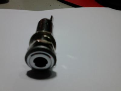

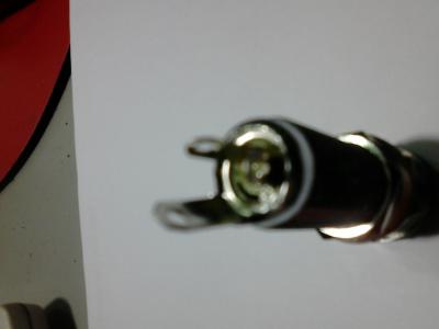

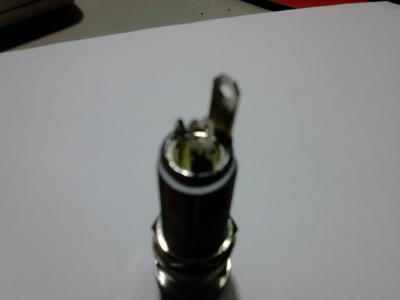

Hola, a ver si alguien me puede ayudar. Me he comprado un jack hembra para poner un piezo a mi acustica, el problema es que del piezo me salen dos cables y el jack tiene tres patitas, y no se en cual los tengo que soldar para que funcione correctamente, ya que no se cual es masa y cual la linea (no entiendo mucho de esto). Envío unas fotos del jack. Gracias de antemano.

POr lo que dices, el jack hembra que compraste e s estereo; asi que seria la masa, al conector mas largo, y más exterior. y el otro cable a la patilla más pequeñita, que sería la más central. y es la que va a la punta del jack macho cuando esta enchufado.
Un saludo
carlos
por el 11/02/2015
Hola J.Casal, muchisimas gracias, así lo he hecho y funciona de maravilla.
