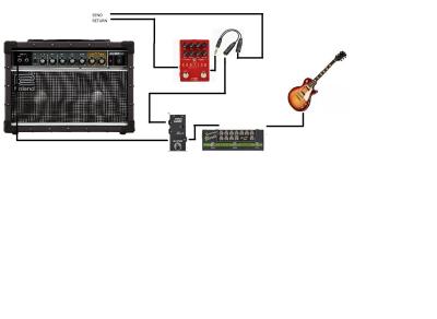

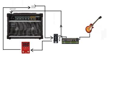

6_jao
por el 08/11/2024
Gracias. Como sería la conexión con un loop swticher?
6_jao
por el 08/11/2024
¿Podría hacerlo con un loop sencillo?
En una posición se saltaría el loop e iría directo al return del ampli y en la otra posición activando el loop iría por el imput del ampli?  ¿Es esto correcto?
pep frias
por el 08/11/2024
#8 Exacto. Si quieres tener el overdrive siempre disponible ponlo el primero. El switcher justo después. Desde éste una salida directa al input y la otra pasa por el previo y el delay antes de entrar al loop del ampli.
pep frias
por el 08/11/2024
Espera. El overdrive y el previo es un solo aparato? Y qué salidas tiene?
6_jao
por el 08/11/2024
SI, el overdrive y previo es un solo pedal. Tiene una salida jack y otra XLR que pueden usarse simultaneamente, creo.
pep frias
por el 08/11/2024
#11 Entonces querrás usar siempre la función overdrive y ocasionalmente la función previo. Es todo más complicado.
