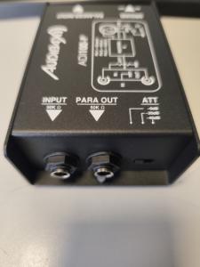

Buenas
Alguien por favor podría explicarme como conecto mi line 6 Pod Express a la caja DI.
La guitarra va conectada al Pod Express en el símbolo de la guitarra y luego desde la salida mono me conecto al input de la DI no?? Luego a parte claro el cable XLR a mesa.
Hablo de no utilizar ampli, digamos que mi ampli sería el Pod Express.
No sé si me he explicado bien disculpar.
Muchas gracias de antemano.
👍 Ni más ni menos

lutop
por el 22/04/2025
Asi es. La salida "PARA OUT" es una salida "en paralelo" por si a la vez quieres enviar la señal a otra parte (por ejemplo un ampli)
