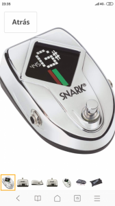

Tengo un afinador Snark SN 10 adjunto fotos.
Como no tengo mas lugar para conectar pedales en mi Power Supply la consulta es la. siguiente

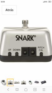

El afinador tiene una entrada IN 9V es posible y seguro conectar un tremolo alli ?
El out esta conectado al Power Supply
Tengo el manual pero no hace referencia para que sirve esa entrada.

Algunos afinador es tienen salida para alimentar otro pedal. La cosa es que un afinador gasta poco y menos y le sobra de la corriente que le entra para alimentar otro pedal. No se si concretamente el que quieres conectar pero no tienes más que probarlo.. Si funciona.. Pues ya está.
No se va a estropear ni nada
mosquiimc
por el 23/05/2019
#2 Ratifico esta opinión, aportando que probablemente el IN sea donde debas conectar la power supply y al out el nuevo pedal, no?
Saludos!

mosquiimc Muchas gracias por contestarme. Funciona perfecto !!!
Abrazo grande desde Uruguay
