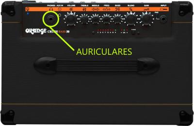

Hola a todos:
Adquirí un amplificador combo de bajo Orange Crush 50, el cual no tiene salida DI.
Me gustaría grabar mediante interfaz de audio a PC mientras escucho el amplicador.
Este amplificador tiene una salida de auriculares que indica que permitiría enviar la señal, pero en cuanto conecta el jack de auriculares, como es normal, la salida al altavoz del amplificador se corta.
Me preguntaba si hay alguna forma sencilla (sin microfonear) de enviar una señal a una interfaz de audio USB al mismo tiempo que escucho el altavoz del amplificador.
Principalmente esto es para uso doméstico.
Gracias anticipadas por la ayuda y consejos.
