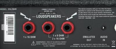

Tengo el cabezal Marshall dsl 20HR

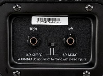

Y la pantalla es una HB G212 vintage
Actualmente yo conecto con mi cable de carga la salida de 8 OHM del ampli a la entrada 8 OHM del amplificador en mono. Funciona perfectamente.
Mi pregunta es.
Puedo conectar a las 2 salidas de 16 OHM dos cables de carga a las dos entradas 16 OHM de la caja y sonar en estereo.
El unico fin de esto es que aunque el cabezal se puede dejar en 10 watt la potencia para casa es enorme, y a lo mejor en estereo suena todavia un poco menos. Creo que son 120 watt en mono y 60 x 2 en stereo (creo).

Hola compañero!!!!! Lo puedes hacer sin problema pero la potencia va a ser exactamente la misma.
Conectando la pantalla en stereo (16 ohms) y utilizando las dos salidas de 16ohms del cabezal la conexión queda en paralelo y el ampli está trabajando a 8ohms.
Esta conexión en paralelo se produce internamente en el cabezal.
Dos altavoces de 16 ohms en paralelo = 8 ohms de carga total.
Si no me equivoco, que el ampli trabaje a 8 o 16ohms no afecta a la potencia.
Espero que te sirva de ayuda.

Y en cuanto a sonido habrá alguna diferencia????
Por lo demas gracias, me ha quedado muy muy claro
Gracias amigo, un saludo
Juan
por el 14/03/2019
No hay diferencia alguna compañero. Misma potencia, misma carga de trabajo para el ampli....
