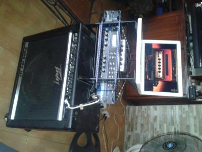

Utilizando un software de emulacion en la pc imagino?? Si. No le hagas caso a los que no lo han hecho. El detalle tecnico es que la interface que tienes no te va a dar buen sonido deberias mejorar la interface
Yo uso una lexicom alpha en una macbook, conectado por el input de un Peavey Studio Pro 112, y los otros efectos los uso por el loop
Entonces mi orden es Guitarra-->Cry Baby-->Lexicom Alpha (mac book con amplitube 3 generalmente)-->Send-->Efectos de rack-->return

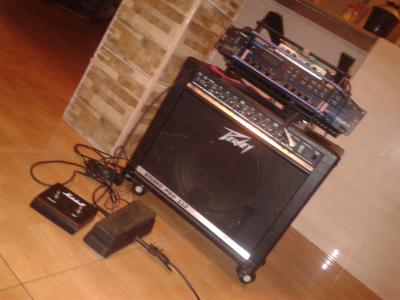

Otra foto para que te hagas la idea mejor
