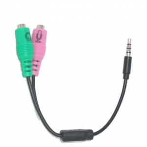

por el 24/05/2018
He conseguido que suene, tuve que comprar un adaptador que adjuntaré como imagen; en la entrada del mic conecté el jack de la guitarra con su respectivo adaptador y en la de audifonos unos parlantes que tambien se conectan al usb; sin estos últimos no suena la guitarra. Solo me quedan tres dudas:
