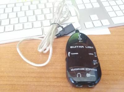

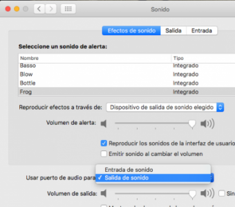

En mi portátil (2010) en preferencias del sistema / sonidos se puede elegir si quieres que actúe como salida o como entrada. Eliges entrada y a tocar con garageband (y otros, claro). Pero eso elimina la posibilidad de usar altavoces que no sean usb (a mi no me gustan). Yo tengo una interfaz de esas de sonido de las baratas, como las de berhinger pero del chino (directo de dealextreme) y la verdd es que por 6 € que me costó (ahora no se cuánto valen) funciona bastante bien, sin lag ni leches.

#4 las de los mac vienen preparadas para esto. Incluso no es necesaria amplificación para el instrumento porque están pensadas para este uso. Ya es cuestión de preferencias o, en mi caso, prefiero desgastar con el uso un elemento hardware externo que el de la placa base del ordenador.

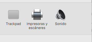

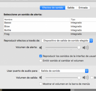

#6 A ver si estas capturas te valen:
Para la interfaz como la mía, busca guitar link y saldrán miles de opciones.

Gracias. He estado en todo momento probando con software pero nada además que no me aparece ese desplegable para seleccionar la función del puerto de audio, lo cual no creo que sea por el SO (Sigo en Mavericks)
