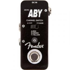

-He decidido probar tocar con la guitarra a dos amplificadores, una Gibson Les Paul Custom conectada a dos amplis iguales, el Marshall 8080 Valvestate, pero veo que hay gente por la red que se queja de que las cajas ABY crean mucho bucle de tierra y meten un molesto zumbido cuando ambos amplis suenan simultaneamente, ¿alguien sabe si eso es cierto?
Mi intención es:
1- Conectar la guitarra al pedal ABY, del ABY a la pedalera y de la pedalera al ampli A.
2- Por otro lado de la guitarra al ABY y del ABY directo al ampli B.
(De esa forma un ampli sonaría con los efectos que le doy en el momento a la pedalera y el otro a modo de como si fuera una segunda guitarra acompañando con un sonido único)
Agradezco asesoramiento, a ver como lo veis, muchas gracias, saludos.

Si todo està bien y la caja es màs menos buena ( no necesariamente cara), no deberías tener bucles de masa. El montaje que sugieres debería funcionar sin problema.
Otra cosa es que siempre tengas la respuesta de los amplis equilibrada. Los efectos intervienen. Y tocar por uno limpio y otro saturado, también. Lograr un setting de los amplis que suene lo que suene, se oiga en ambos con la misma sensación de volumen, te va a costar.

Referente a los volumenes no creo que tenga problema, ya que el ampli A será el dominante (por decirlo de alguna manera) luego el B sonará algo más bajo a un único sonido, los dos quiero ponerlos con distorsión, pero con la diferencia de que el ampli A sonará con la distorsión del pedal Boss y el B con la distorsión del mismo ampli. (Esa es la íntención).
Referente al pedal que tengo en mente es un Fender ABY. Saludos.

Si, ese Fender mini, va bastante bien.
Pues a disfrutar entonces. :ok:
