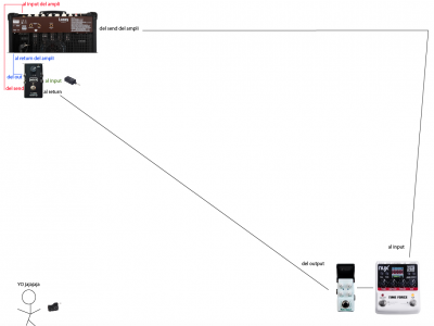

Hola amigos, tengo un pequeño dilema con el cual necesito ayuda por favor:
Tengo un delay y un booster limpio, los cuales meto en el loop de mi ampli y todo bien. Ahora he adquirido un pedal Noise Clamp, para eliminar el ruido que genera el ampli al poner el gain al máximo, por lo cual debo ponerlo también en el loop. Ocurre que este pedal Noise Clamp tiene su propio loop y eso me complica un poco todo.... En fin, para no enredar mas esto, dejo una imagen de como me imagino que debería conectar y ustedes me dirán si estoy cerca de mi objetivo. Quiero dejar el Noise Clamp encima del ampli, para no tener que usar 4 cables largos y también porque estará encendido todo el tiempo. Muchas gracias!!!!

Aqui explica como conectar:
https://www.jimdunlop.com/text/content/pdp/manuals/M195.pdf
Los otros efectos que tienes irian en la ruta que entra al loop del ampli o en la que sale, haz la prueba.

Gracias!!! Haré las pruebas
